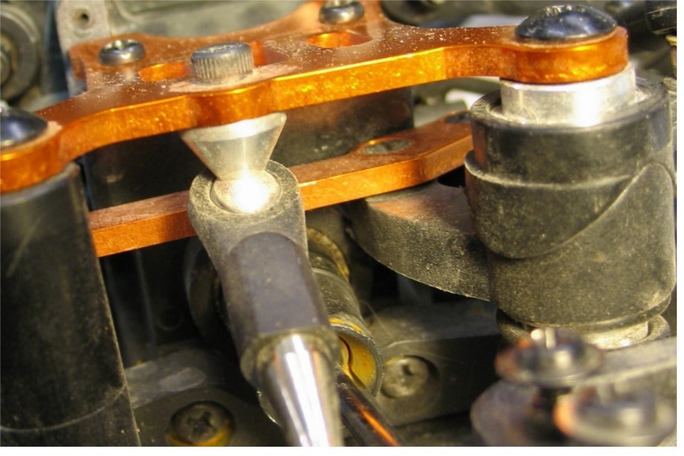

Thema war ja momentan der begrenzte Lenkeinschlag:

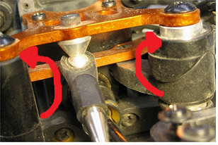

Dieses Bild zeigt die mechanische Lenkeinschlagsbegrenzung bei Lenkung Volleinschlag rechts. Der sichelförmige Hebel welcher vom Servosaver zu der Alu Lenkplatte vorgeht, schlägt unten am Ausgang des vorderen Diffgehäuses an.

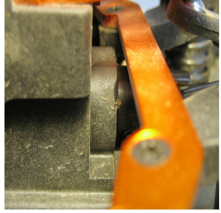

Hier ein Bild der anderen Seite des Diffausganges, man sieht die Einschlagstelle am Diffgehäuseausgang, welchen den Lenkweg begrenzt.
Dazu sollte ich generell schon noch sagen: Fahren geht natürlich auch so ! Aber gerade im Offroad Bereich ist man ja immer auf der Suche "nach Lenkung". Daher finde ich es schade, dass man hier auf konstruktiv bedingte Minderung des möglichen Lenkausschlages stößt.
Hat sich jemand schon mit diesem Problem auseinander gesetzt? Wie sieht die mögliche Lösung dann aus? _________________ Sanwa MT-4, Autos: sodde und sodde |

Versuch doch mal den Servosaver und das andere Kunststoffteil, was mit
die Ackermanplatte hält, herauszunehmen und einmal zu drehen. Dadurch
wären ja dann die beiden Hebel über den Diffgehäuse und könnten nicht
mehr dort anstoßen. die Ackermanlatte müsst man auch so drehen könnnen,
das die Schrauben in den Senkungen sind. Das wäre mein Lösungsansatz.
Mfg Joda
Ps: Ich hoffe du verstehst was ich meine
DerRaser Hop-Up Held
Anmeldedatum: 30.10.2011 Beiträge: 134 Wohnort: Bayern
Verfasst am: 26.11.2011, 14:04 • Titel: |
Man könnte vielleicht an dieser Stelle am Aluteil ein Freimachung hinfeilen/fräsen oder sägen, dann müßte es funktionieren. _________________ Savage Flux HP Brushless (2x PICHLER 2s 7,4V 6500mAh 25/50C...2x3s 11,1V 6000mAh 45C Orion)
Carson Raptor Unlimited, LRP Z28 4.6cc Spec3 Ems |
