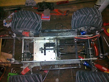

    Der Twinny hat inzwischen schon etliche Akkuladungen hinter sich, und schlägt sich bis auf die Lenkung hervorragend.
    Da der Twinny aufgrund des Räudigen Lenkgestänges (was hat sich kyosho dabei gedacht?) nicht einmal annähernd einen Geradeauslauf zusammenbrachte wurde ein neues gebaut.
    Desweiteren wurden sämtliche Kugelköpfe gegen hochwertigeren Ersatz getauscht.
    Fahrerisch ist das 1000 und 1, viel direkteres einlenken und besserer Geradeauslauf. Zwar nicht perfekt, mit dem Fahrwerk ist aber eh nict mehr möglich.

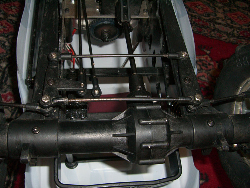

    Also das mit der Lenkung ist echt ne unausgegorene Lösung.
    Hier mal mein System.
    Push and Pull!
    Ist die einfachste und schnellste Lösung.
    Das Problem mit dem Antriebsknochen zur Vorderachse kenn ich auch wenn der Freilauf ausgebaut wurde.
    Dann tut sich beim Bremsen Die Vorderachse nach oben weg drehen und der Knoche fällt nach unten raus.
    Mit Freilauf kenn ich das Problem jetzt nicht.
    Hier mal meine zwei.
    Gruß Ralf

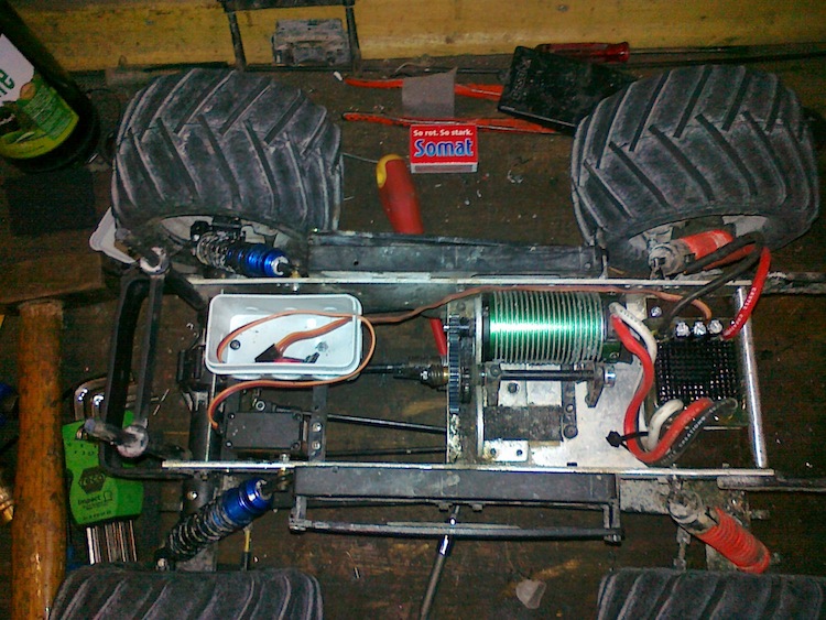

    Der Winter steht vor der Tür, und so muss der Twinny wie die 1:1 Autos auch Winterfit gemacht werden.
    In diesen zuge wurde auch die Novak Combo gegen ein MMM Set getauscht welches ich noch rumliegen hatte.
    Als erstes flog die gesammte Elektronik samt der großen (und undichten) Rc Box raus.

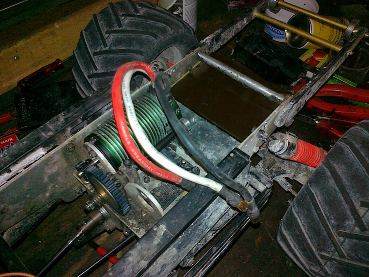

    Dann wurde der neue Motor (Neu/CC 1515 2200kv) eingebaut.
    Der 1515er passt allerdings nicht so ohne weiteres in den Twinny, durch den grossen Durchmesser musste an beiden seiten des Motors sowie
    an den Lagerböcken der Vorlegewelle Material abgenommen werden. Durch die Enge hat man mit der Orig Motorhalterrung keine Möglichkeit die
    Übersetzung zu ändern. Durch die fehlende Verstellmöglichkeit musste gezwungenermasen das HZ vom VE Maddy mit einem 14er Ritzel verwendet werden.
    Mal sehen, wie er damit fährt.
    Danach musste für den (erst gestern vergossenen) MMM Regler Platz geschaffen werden.
    Dazu wurde eine Bakelitplatte zwischen den TVPs, hinter dem Motor eingepasst und verschraubt.
    Zwischen dem Platten ist ein 10 mm hoher Spalt, sodass Steine Dreck und Wasser nach hinten rausfallen können.
    Jetzt wurde noch der Regler aufgeklebt und die neue Empfängerbox montiert.
    Den Rest (Empfänger, SBEC, Telemetrie.......) werde ich morgen machen und natürlich berichten.

    Du kannst Dir, mir etwas Bastelaufwand, Platz für den Motor schaffen. Ich versuche es mal zu erklären. Motor rausbauen. Dann das Hauptzahnrad, das Ritzel mit Kette abbauen. Der Doppelte Motorhalter muß auch raus. Die Antriebswelle mit Lagerböcken von unten abschrauben. Jetzt das eckige Loch wo die Kette durchläuft zur, von oben betrachtet, rechten Seite ca. 5-8mm vergrößern. Die Antriebswelle mit angebauter Kette soweit nach rechts halten bis die Kette gespannt ist. Dadurch entsteht unter den Lagerböcken ca 2-4mm Luft. Jetzt neue Löcher für die Schrauben der Lagerböcke bohren und mit Unterlegscheiben den Spalt unter den Lagerböcken ausgleichen. Achtung, die vorderen Lagerböcke sind 2mm kürzer als die hinteren weil die auf dem Motorhalter sitzen. Den Motorhalter halbieren und wieder montieren. Dadurch bekommt man viel Platz und kann mit verschiedenen Ritzeln expreimentieren. Ich habe mit dem Umbau es bis zum 22iger Ritzel geschafft. Allerdings sitzt dann der Motor auf der linken Seite, aber das ist egal.
    Alternativ kannst Du auch den Motor mit einer Platte nach vorne, wo die Empfänger Box ist, setzen dann hast Du auch jede Menge Platz.
    Ich hoffe Du verstehst die Erklärung.
    Gruß Klaus
