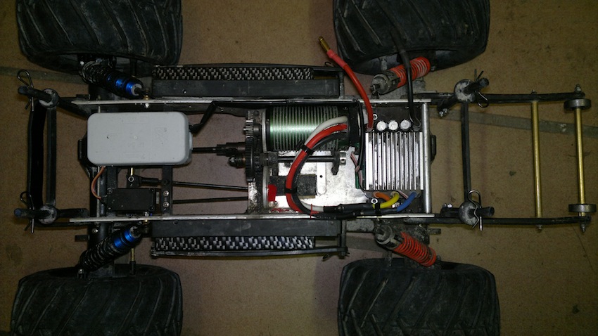

    Heute gings weiter.
    Als erstes wurden die Kabel vom Regler zum Empfänger in einem Schlauch verlegt.
    Danach wurde der Stecker am Reglerkabel weggeschnitten und ein T-Stück aus zwei Servokabeln angelötet. Bei einem wurde der Pluspol weggelassen da ich ein
    externes BEC verwende, dieses Kabel wird am Empfänger angesteckt. Das andere ist an allen drei Adern belegt und dient zum progammieren via Castle Link.
    Dann hab ich noch das BEC verlötet ,angeschlossen und die Empfängerbox zu gemacht.
    Mit dem MMM sieht das ganze schon viel aufgeräumter aus.
    Bei der ersten Probefahrt dann die Ernüchterung, das Teil ist viel zu kurz übersetzt, selbst an 6s könnte es noch länger sein.....
    Deshalb werde ich morgen wieder etwas basteln gehn. Zuerst werde ich das HZ vom Twin (hat etwas weniger Durchmesser) probieren und mal schauen ob ich ein größeres
    Ritzel finde womit man das Zahnflankenspiel einigermassen einstellen kann. Falls das nicht funktioniert bzw. ich kein passendes 32dp Ritzel finde werde ich die von
    Maddy Daddy vorgeschlagene Lösung probieren, diese gefällt mir sehr gut.

    Hab heute etwas mit der Übersetzung gespielt und bin schlussendlich wieder auf das kleinere Twin-HZ zurückgekommen.
    Mit einem 20er Ritzel ist nun eine viel längere Übersetzung möglich.
    Hier die Ritzeldurchmesser:
    Beim testen hat der CC Regler jedoch kurz nach der Initialisierungsphase rauchend sein Leben ausgehaucht Sad .
    Mein Nachbar der auch dabei war hatte Mitleid und verkaufte mir an Ort und Stelle seinen 150A HK Regler für umgerechnet zwei Kisten Bier ! Very Happy !.
    So war wieder Basteln angesagt da auch der EXO für morgen fit gemacht werden will.
    Der neue Regler wurde geöffnet, gereinigt und anschliessend komplett mit Giesharz ausgegossen um ihn fit für den Winter zu machen.
    Das einbauen war auch schnell erledigt da nun auf das SBEC verzichtet werden konnte.
    So sieht das ganze nun aus:
    Morgen erfolgt die Testfahrt, ich hoffe ich hab mit dem Regler mehr Glück.

    Heute wurde ordentlich gefahren, der Twinny hat mit dem fetten HK Regler viel mehr Druck und Aggressivität als er es mit dem Mamba Regler je hatte!Very Happy
    Die Übersetzung passt gut, und der Regler hat gefühlt etwa 5 Grad mehr als Aussentemperatur (6 Grad).(ohne Lüfter!)
    Fahrzeit und Topspeed liegen über dem was mit der Novak Combo möglich war, und das bei viel niedrigeren Temperaturen.
    Wenn der Regler auf dauer hält, kann ich den nur uneingeschränkt weiterempfehlen!

    So lange ists her, das ich zum letzten mal am Twinny geschraubt wurde.
    Da ich aber einen neuen Motor bekommen habe, muss jetzt wieder geschraubt und angepasst werden.
    Als erstes kam die Mittelwelle und der Motorhalter raus.
    Dann kam die lustige Arbeit: die ganze Mittelwelle musste um 1cm nach rechts versetzt werden, um Platz für den Motor zu machen.
    Beim ausmessen der neuen Bohrlöcher muss sehr sauber gearbeitet werden, die Bohrungen müssen mit denen an den Lagerböcken genau fluchten.
    Beim ersten probe-anschrauben passte alles auf Anhieb, jedoch musste die Welle etwas höher gelegt werden um die Kette zu spannen.
    Dazu passten genau 2 M4 Muttern, 4 beim vorderen, 2 beim hinteren Lagerbock. Längere Schrauben wurden entsprechend zugeschnitten.
    Wegen des grösseren Motordurchmessers mussten auch die Bohrungen am Motorhalter mit dem Dremel etwas angepasst werden.
    Danach wurde sie Zurechtgeschnitten und mit drei Alublechen als Distanz an der seitenplatte verschraubt.
    Damit ist aber mal schluss für heute, das Gas für die Heizkanone ist alle und in der Werkstatt hats minus 4Grad......
    Morgen gehts aber weiter.
    Gruß Stefan
