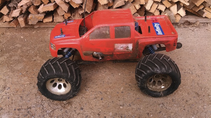

    Hier mal ein Foto mit der Karo, da es beim fahren am Wochenende ordentlich geregnet hat und ich den letzten halben Tank auf
    einen Asphalt gefahren bin damit wenigstens der gröbste Dreck abgewaschen wird, schaut er gar nicht mal so schlecht aus.
    Die Karbonteile halten immer noch super, nur die Wheelybarstreben sind gebrochen und wurden durch die originalen ersetzt.

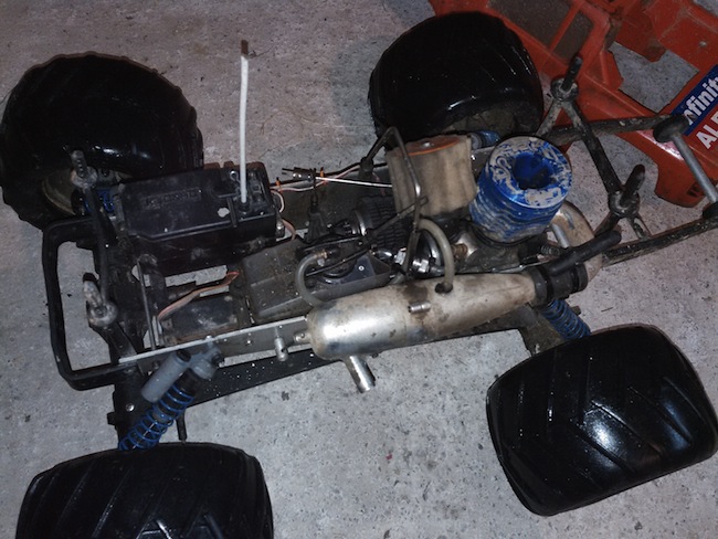

    Ich hab die Weihnachtsfeiertage mal genutzt um den Maddy wieder auf den Kurzen Radstand zurückzubauen.
    Dabei hab ich gleich ein par verschlissene Teile getauscht und das Reso etwas Modifiziert.
    Der Karo hab ich gleich ein 3m breites Stück rausgeschnitten und wieder vernietet.
    Wie auf den Bildern zu sehen hab ich den Druckanschluss am Reso zurück an die erste Kammer verlegt.
    Die Benzinzufuhr ist jetzt viel konstanter, er läuft jetzt immer gleich, ob mit vollem oder fast leeren Tank.
    Auch die Leerlaufnadel ist beim einstellen jetzt sehr gutmütig geworden.
    Mit dem Kurzen Radstand Wheelt das Teil jetzt ohne Ende Very Happy .
    Ach noch was, Kennt jemand dieses Reso ?
    Gruss Stefan
