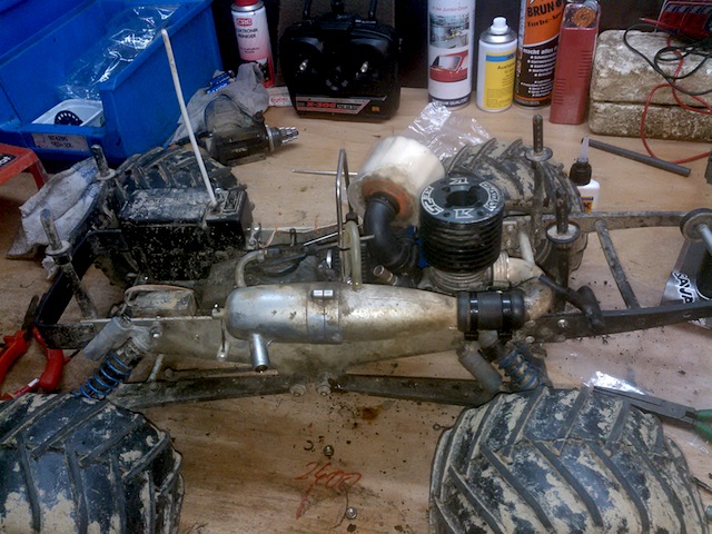

    Inzwischen hat sich wieder viel getan.
    Das kaputte Zahnrad vom 2. Gang ist inzwischen ersetzt, und auch ein neuer Motor hat zwischenzeitlich den Weg in den Maddy gefunden.
    Es war ein KE25 Kyoshomotor welchen ich günstig erworben hatte.
    Der Motor schaute nicht schlecht aus, und schien nicht viel gelaufen zu sein, er Wollte aber auch nach 4 Stunden rumprobieren nicht anspringen.
    Als er dann doch Ansprang lief er kurz, ging dann aus und war nicht mehr zu starten.
    Hab dann den Motor wieder ausgebaut und mal genauer begutachtet. Es stellte sich heraus dass die Hauptnadel verrostet und der Faltenbalg
    am Gasschieber einen Riss ( falschluft ?) hatte. Innen sah der Motor noch gut aus, das Pleullager hat kein Spiel und er hat ordentlich Kompression.
    Bis die neue Nadel und der Faltenbalg gekommen sind muss der 21er LRP wieder herhalten.

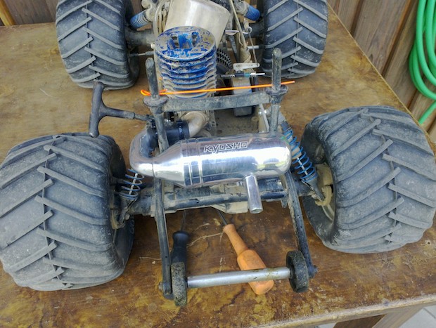

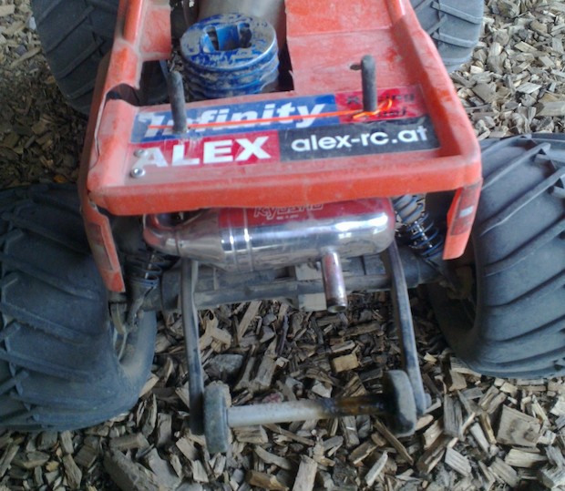

    Hallo, der Maddy hat inzwischen ein neues Reso bekomen.
    Nach etwas recherche im Netz habe ich zum originalen Kyosho Heckreso gegriffen, trotz des Preises.
    Noch verpackt,
    und schon eingebaut:
    Die halterung muss aber noch etwas geändert werden damit die Wheelybar nicht so versaut wird.
    Leistungsmässig gibts mit dem neuen Reso nichts zu bemängeln, der Motor macht damit nach oben hin ein klein wenig früher zu,
    dafür wurde er im mittleren und unteren Drehzahlbereich deutlich Spritziger.
    Im grossen und ganzen passt die Motorkarakteristik mit dem neuen Reso sehr gut zum Einsatzgebiet eines MTs wie den Maddy.
    Durch das Drehmomentplus geht das Wheelen noch besser.
    Übrigens, der Motor hat jetzt schon 20 Lieter durch und läuft immer noch prima, trotz dem dass ich ich ihn nie wirklich geschont habe.
    Die 6er LRP Kerze ist auch schon seit mindestens fünf Lietern drin.

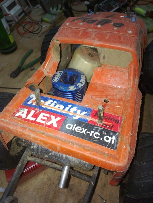

    Der 21er Lrp hat nun endlich, nach über 30 Lietern quälereien und Drehzahlorgien Altersschwäche bekommen. Die
    Laufbüchse war schon so ausgelutscht dass es nicht mehr lohnt sie nachzuklemmen. Das Pleullager war noch ausgesprochen gut für
    diese Laufleistung. Er war im grossen und ganzen ein super Motor, problemlos und zuverlässig, kann ihn jederzeit weiterempfehlen.
    An die Stelle des 21er LRPs ist nun sein grösserer Bruder der Z28R getreten den ich durch ein Tauschgeschäft praktisch neu bekommen hab.
    Der Motor ist krank Twisted Evil ,extremer Dampf von unten raus,und in höheren Drehzahlbereichen schauts nicht anders aus,
    Wheelys gehen jetzt auch im 3. Gang ohne Probleme. Very Happy

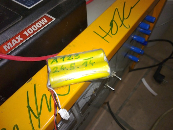

    Im Zuge des umstellens vom Savage auf A123 Zellen wurde auch der schon matte Empfängerakku durch einen 2s FePo ersetzt.
