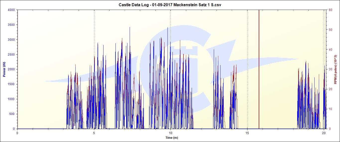

    Ein weiterer Datenlog:
    Diesmal habe ich ein paarmal bis auf Vollgas komplett durchgezogen Laughing
    Die Spannung bricht deutlich ein, nach vier Jahren Ströme >150A nicht verwunderlich, und der Regler ist auf Abschaltung bei 200A eingestellt gewesen (199,1A wurden angezeigt).
    Ich habe jetzt auf 225A hochgestellt. Mal sehen, ob es dann bei Vollgas noch höher geht. Gesund ist das allerdings nicht, schon jetzt war die Motordrehzahl bei knapp 46000 Shocked
    Speed war auf der nicht wirklich kurz gemähten Wiese mit dem alten (hier abgebildeten Akkusatz) 74km/h, beim zweiten Akku dann 77km/h.
    Später werde ich den neueren Akkusatz als erstes fahren, um auch diesen Vergleich aufzuzeichnen.

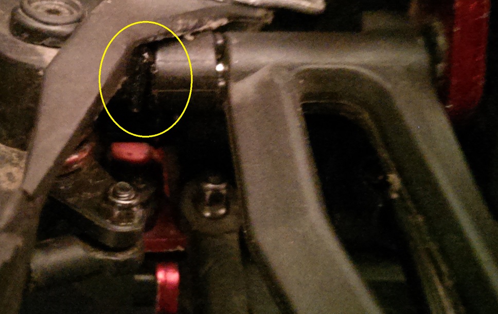

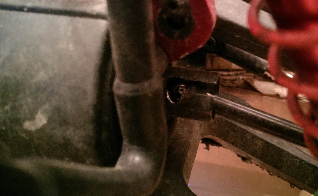

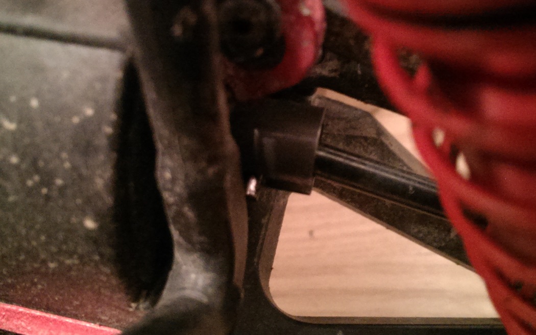

    Mehr ging damit nicht, denn an den Querlenkerstiften ergibt sich folgendes Bild:
    Ich durfte dann erstmal die Trimmung an der Funke um zehn Tippser nach rechts verstellen, damit es noch halbwegs geradeaus ging...

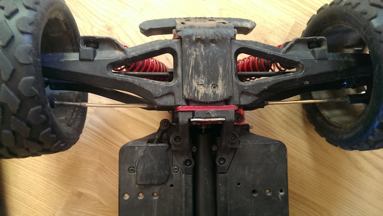

    Ja, und weiter erkennt man jetzt die Fehlkonstruktionen der gesamten vorderen Aufhängung...
    Am Chassis (an den Nasen, die ja ohne Aluverstärkung abbrechen) haben sie an der Unterseite etwas schräg abgeflacht (die gesamte vordere Aufhängung ist ja nach oben gerichtet), und am oberen Querlenkerhalter befindet sich eine Schräge. Das war es aber auch schon!
    Also gehen auch sämtliche Schrauben schräg ins Material! Kein Wunder, daß das alles schwer geht, und die viel zu weichen Schrauben schon beim ersten eindrehen kaputtgehen...außerdem paßt es zum unteren Querlenkerhalter nicht mehr richtig, alles steht dann schon bei Verschraubung unter Spannung (was natürlich sehr schlecht ist, da wirken sich Einschläge beim fahren erst recht aus, ist ja klar). Ich habe es trotzdem geschafft, die langen Schrauben durch die neue Diffgehäusebox zu bekommen (mit dem Hammer Laughing). Auch sind lediglich die Löcher in den Kunststoffteilen gebohrt, aber keine Gewinde! Also mit Schrauben erstmal Gewinde reinschneiden, vor der Montage. Teilweise sind die Bohrungen auch nicht tief genug, also erst noch mit dem 3mm Bohrer ran...macht keinen Spaß so...und das dauert alles...
    Dann muß man auch andere Schrauben nehmen, sonst sind die, die man verschrauben will, schon vor der ersten Montage kaputt Shocked
    Naja so ungefähr, richtig angesetzt immer mit dem richtigen Werkzeug, geht es...
    Dann stimmen weitere Angaben in den Zeichnungen nicht, das kommt dann auch noch dazu, da muß man selbst den Meßschieber und das Maßband nehmen, und alles richtigstellen...

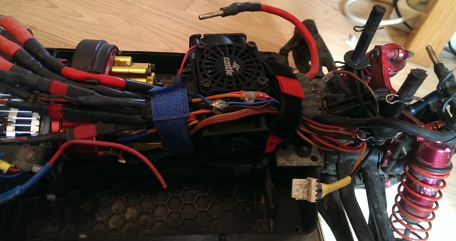

    Ja, und es wird warm...Motor ist relativ egal, der hat ja auch schon vier Lüfter Laughing
    Aber der Regler kriegt jetzt noch zwei rechts und links dazu Laughing
    Dann kann ich auch bei 30 Grad auf der Wiese volle Pulle durchheizen Laughing

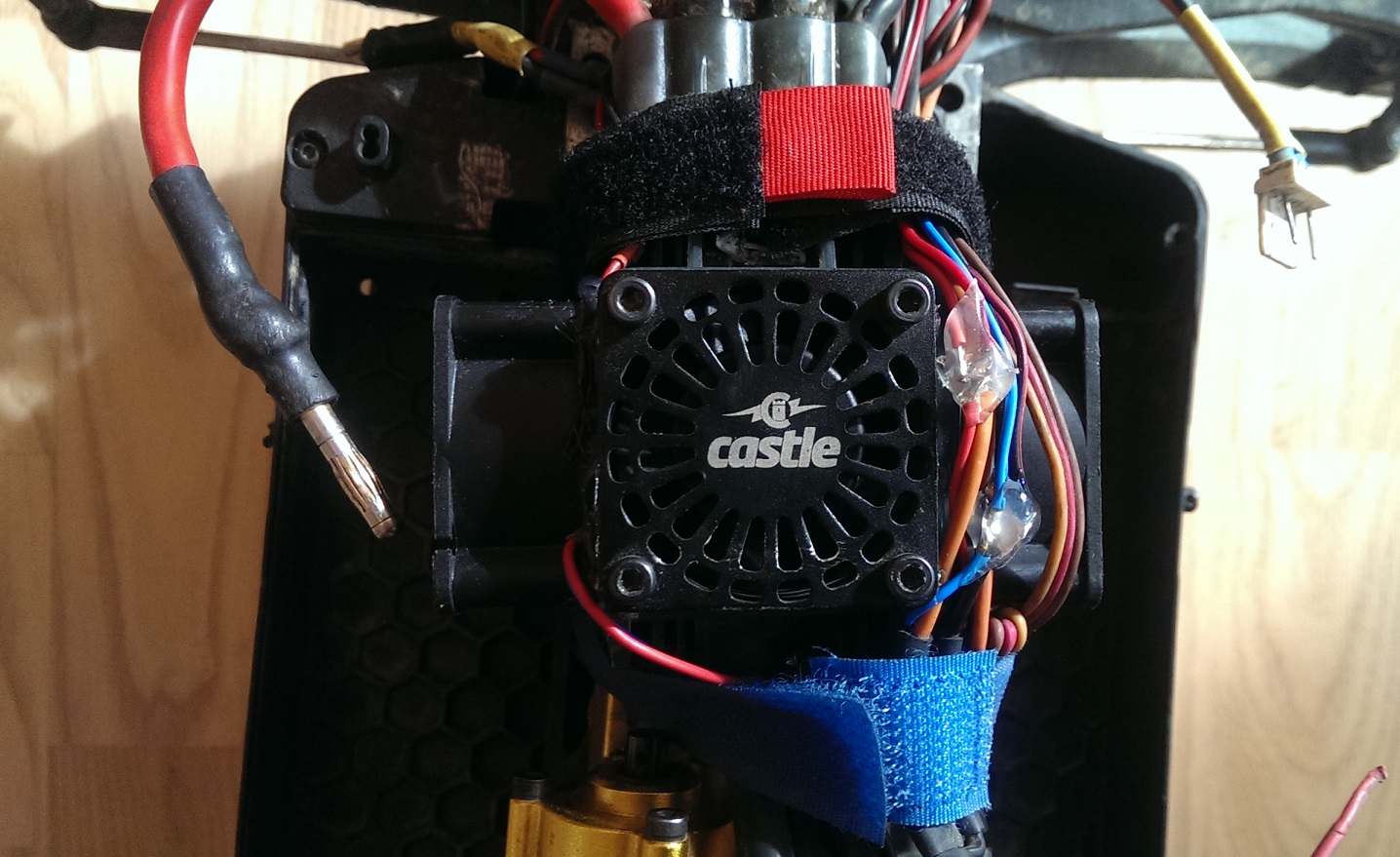

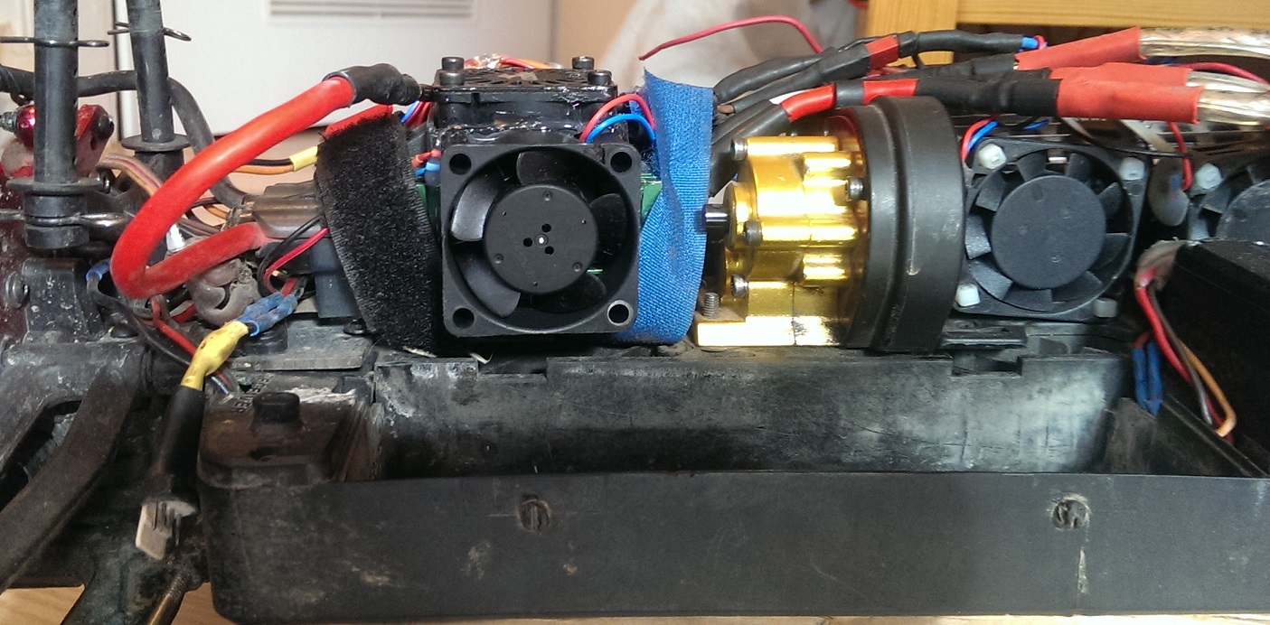

    Ich habe mal kurz laufen lassen...pustet viel Cool
    Es mußten unbedingt diese dicken Brummer sein, weil die noch rumlagen.
    Jetzt laufen insgesamt sieben Lüfter an einem der beiden 3s, das zieht definitiv mehr Strom als die andere Seite, die über ein castle Bec das Servo speist.
    Bisher hatte ich so ca. 100mAh Differenz zwischen den Akkus, vernachlässigbar.
    Ich hoffe nur, daß die Kühlung jetzt ausreicht, daß der Heißkleber an den zwei seitlichen Lüftern nicht wieder schmilzt Laughing
    Jedenfalls wird man einen Unterschied im Datenlog sehen, zur Reglertemperatur mit nur einem Lüfter. Werde ich hier einstellen, sobald ich den habe.
    Jetzt ist aber wirklich voll, mehr mache ich nicht!
    Laughing

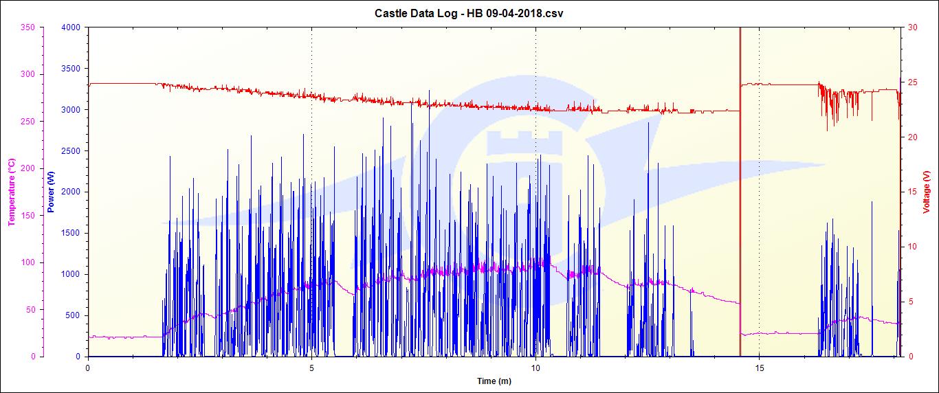

    So, da es in letzter Zeit gut zur Sache geht, habe ich die nächsten zwei Akkuladungen durch.
    Diesmal auf der großen Wiese, die sich zur echten Buckelpiste entwickelt hat. Das Fahrzeug kommt hier definitiv an seine Belastungsgrenzen. Am Ende war auch eine Schraube an der Lenkungsplatte lose, bzw. die Mutter hatte sich gelöst. Ansonsten steckt der alles weg, es waren so zwischen 60 und 70 spitze an einigen Stellen. Dementsprechend ging es mit der Leistung rauf, auf über 3kW. Es war nicht so warm wie gestern, dennoch steigt die Reglertemperatur auf über 80 Grad C. Mit den drei Lüftern kühlt aber alles schnell wieder runter. Ich hatte auch kaum ne Pause drin, der log sieht entsprechend aus:

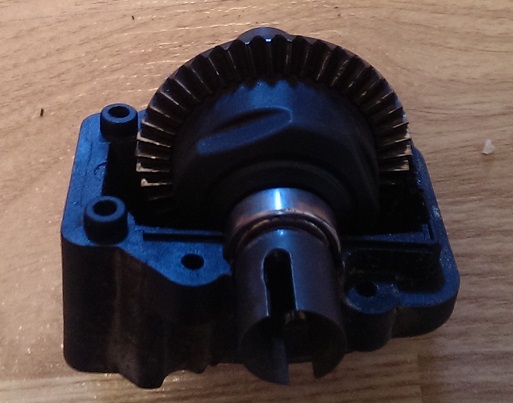

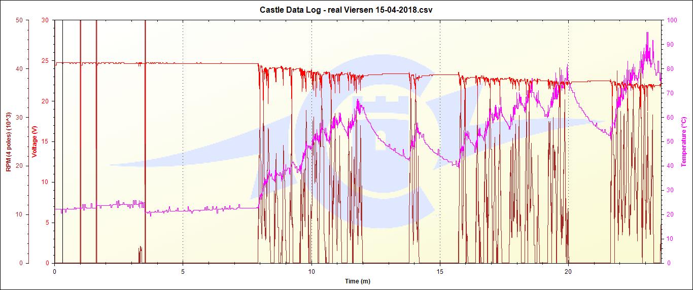

    Auch auf die Gefahr hin, daß es langsam langweilig wird. Aber ich hätte noch zwei Datenlogs Laughing
    Einmal real,- Parkplatz, mit den Gens Ace im dritten Jahr, und vorhin ein Feldweg bei mir in der Nähe, mit weitem Auslauf.
    Außerdem noch ein paar Bilder und Daten zu einigen Teilen.

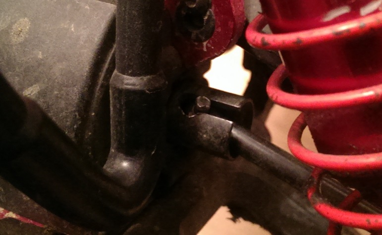

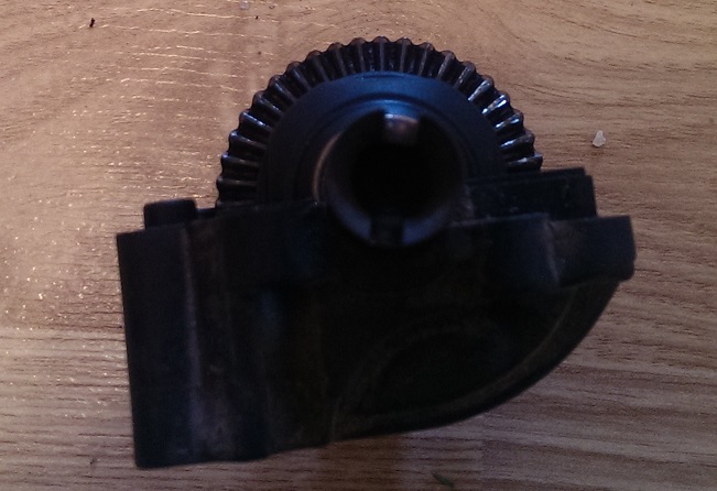

    Auf der anderen Seite ist der Stift bündig mit dem Knochen Laughing
    Weiter raus ist er allerdings nicht gekommen, die letzten Akkuladungen.

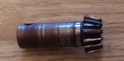

    Die hinteren Cups wurden von gut 100 Akkuladungen zermürbt Laughing
    Und der Stift baut auch langsam ab.
    Je nachdem, was jetzt als nächstes fällig ist, entweder hintere Cups/Welle (bzw. Stift, ich werde weiter versuchen, neue Stifte einzusetzen und das haltbar zu machen) oder Kegel/Tellerrad Diff, kommt dann alles auf einmal neu.

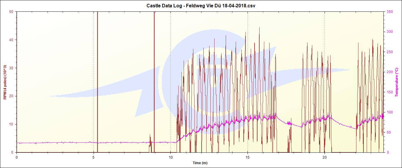

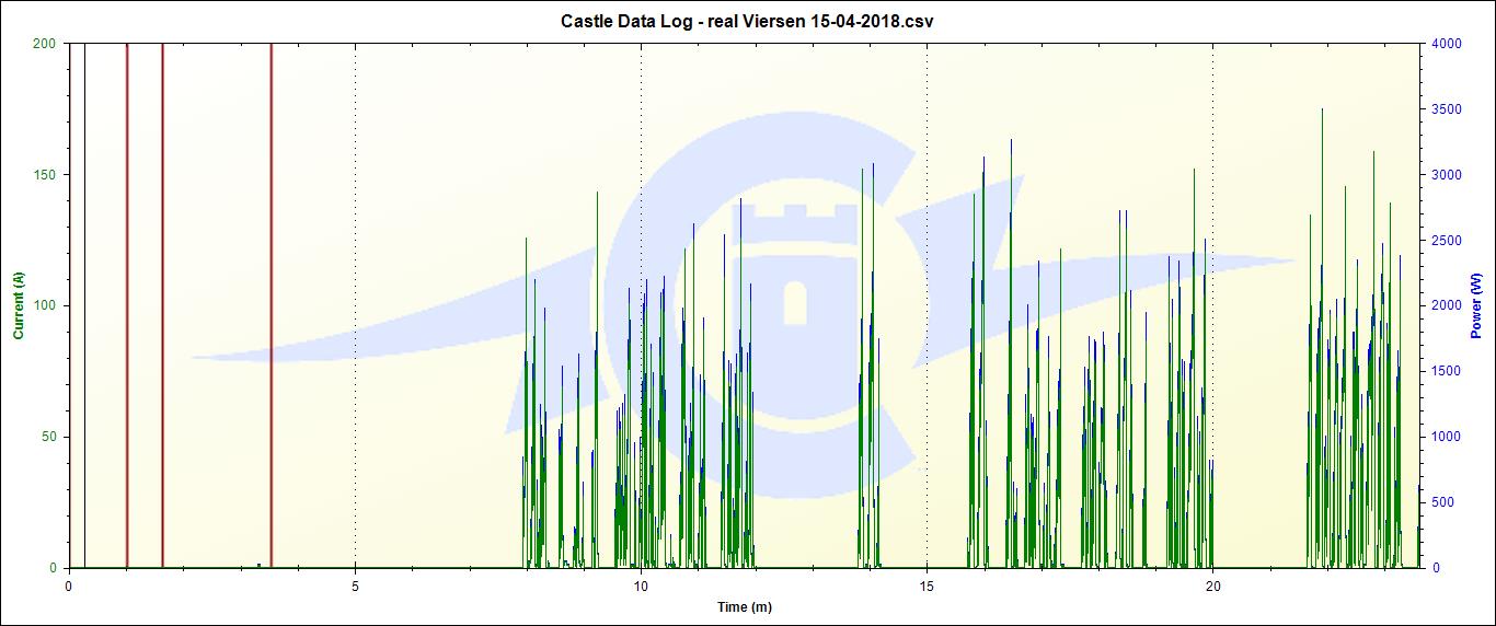

    Nun zu den beiden logs:
    174 A, 3,5kW, 40.200 rpm, 95 Grad C Reglertemp
    Spannung bricht deutlich sichtbar ein.

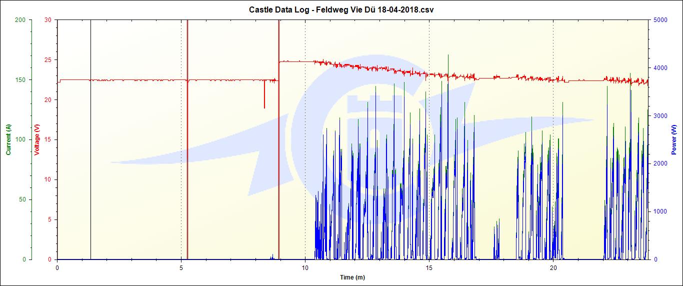

    Feldweg von heute:
    Die neuen SLS bleiben auch bei 170A noch einigermaßen stabil, bei 150A sieht man kaum Spannungseinbruch Cool
    Weitere Spitzenwerte:
    3,8kW, 44.384 rpm Laughing, Reglertemp komischerweise nur 63 Grad...? Laughing
    edit: Stimmt natürlich nicht, ging wieder bis auf über 90 Grad rauf. Paßt aber, das macht er ja jetzt bereits seit vier Jahren Smile
    Ach ja, GPS Speedmessung: real: 87km/h (mir ging hintenraus der Platz aus)
    Feldweg (mehr Platz): 93km/h
    Ist schon gut schnell, und die Kurve des Feldweg läßt sich mit ca. 80 gut durchfahren, macht Laune Laughing
    Weitere Daten zu einigen Teilen:
    Getriebeausgänge vorne: 58 Zyklen
    Getriebeeingang vorne, Getriebeausgänge hinten, Getriebeeingang hinten und Getriebeausgänge mitte: 101 Cool
    Differential vorne: 56
    Differential hinten: 174 Cool
    Kegel-Tellerrad vorne: 112 Cool
    Kegel-Tellerrad hinten: 174 Cool
    Kugellager Zentralgetriebe (Hybrid, mit Keramikkugeln): 73
    Motorritzel: 81
    Hauptzahnrad: 153 Cool
    Zahnräder Zentralgetriebe: 91
    33er Stahlzahnrad und Zentralgetriebegehäuse Aluminium: 190 Cool
    Mittelantriebswellen: ca. 90
    Hauptantriebswellen: keine Ahnung, wurden zwischendurch gewechselt, bzw. neu verstiftet, da bin ich noch dran...
    Motor: 144
    Reifen: ca. 110 Cool

    Die Stadt könnte an meinen Fahrplätzen ja generell alles mit kräftigen Gebläsen im Boden ausstatten. Dann war es das aber endgültig mit Abtrieb Laughing
    Ich hatte schon überlegt, am hinteren Teil des Reglers...die Kondensatoren werden so heiß Laughing Da ist sogar noch Platz Laughing
    Ich habe aber keine Lust mehr.
    Das muß jetzt so reichen Laughing
    Ist doch inzwischen zur fahrbaren Pustebude geworden Laughing
    Einer der seitlichen Reglerlüfter geht leider schon kaputt; Zumindest ist er schon schwergängig. Aber hier liegt noch Ersatz Laughing
    Vielleicht bekommt ihm der Platz nicht, auf der anderen Seite wäre vielleicht besser gewesen Laughing
