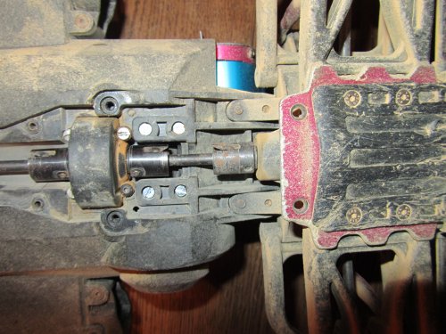

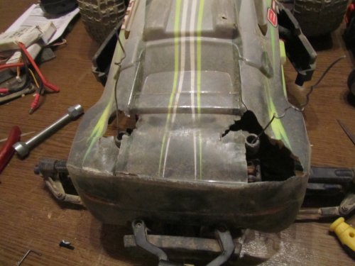

    Ich hab noch was zu den Dämpferbrücken.
    Die Aufhängung für die Karo abgebrochen. Der Grund: Wenn er auf dem Dach dahinrutscht und ein Stein oder größeres Hinderniss im Weg ist knallt er genau da drauf und das Ding bricht ab. Seit dem die rechte Seite gebrochen ist hält die linke Seite seit 30 Akkuladungen. Weiß nicht warum. Tausch es auch nicht aus wenns hält.
    Nun kommen wir zur hinteren. da ist das selbe. Die Karohalterung nimmt jeden Schlag mit wenn man auf dem Dach liegt. Daher sind alle 2 Halterungen schon abgerissen und die Dämpferbrücke ist gebrochen. Meine Lösung ich fahre ohne die Halterungen. Ich hab durch die neue nen Draht gefädelt und gut ist. Schaut nicht schön aus aber hilft und weil die Karo eh fertig ist und ich sie nicht mehr befestigen konnte passt das schon.
    Meine noch nicht getesteten neu eingebauten Lüfter mit Kühlrippen.
    Und hier noch ein Bild vom Verschleiß da wo sich der Dreck sammelt. Man sieht so gut wie kein Verschleiß.
    Ich probier jetzt an den kälter werdenden Tagen mal das 51er HZ aus. Daher auch die Kühler. Da meine Kühler durch Dreck das geistliche gesegnet haben hab ich mir mal was richtiges besorgt. Bericht folgt.
    MFG gismo
