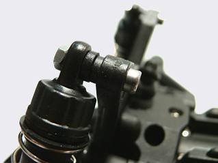

Last-Minute-Tuning: Beim Smacker werden die Stoßdämpfer von vorne angeschraubt.
Die Befestigungsschraube hat daher nichts, woran sie sich abstützen könnte, was aus Erfahrung immer ein gewisses (Dämpferbrücken-)Bruchrisiko darstellt.
In diesem Fall hat es sich stets bewährt, eine längere Schraube von der Rückseite aus zu verwenden und die Dämpfer mit einer (Stopp-)Mutter zu fixieren.

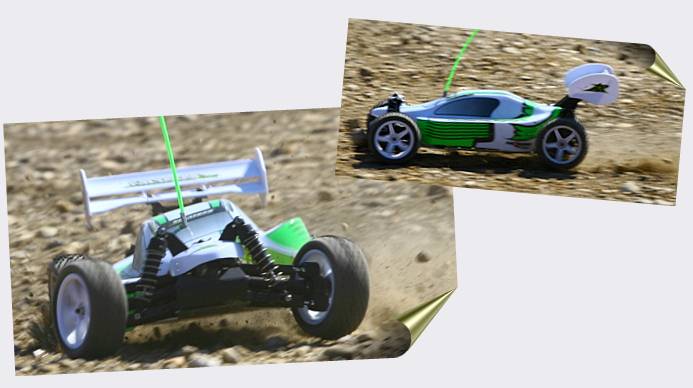

Und er enttäuscht nicht! Kurz gemähter Rasen ergibt zusammen mit einer moderaten Motorisierung zwar eine Kombination, die so manche fahrwerkstechnische Unzulänglichkeit kaschiert, aber gerade deshalb fallen hier sehr schnell gröbere Missstände auf. Da wäre zum Beispiel ein zu geringer Lenkeinschlag, vor allem am kurvenäußeren Rad, welchen ich bei vielen Einsteigermodellen immer wieder beobachte.
Der Smacker gibt sich in diesen Belangen unauffällig - oder eigentlich schon auffällig, allerdings im positiven Sinne.
Der Kurvenradius bei hoher Geschwindigkeit ist zwar größer als mir lieb wäre, doch mit einem kurzen Antippen der Bremse fängt sich der Smacker schnell ein und folgt präzise meinen Lenkbewegungen.
Das leicht schwammige Fahrgefühl beim Gaszug auf Anschlag führe ich eher auf die leider einlagenlosen, weichen Reifen und die weiche Servosaverfeder zurück - und bei beidem gibt es zum Glück rasch Abhilfe.
In allen anderen Belangen fährt sich der Smacker aus dem Baukasten heraus (aber mit nachgefüllten und geschliffenen Stoßdämpfern) für ein Modell der untersten Preisklasse überraschend gut und macht jedenfalls Lust auf mehr.
Zwei Probleme wurden im Laufe der kurzen Testsession deutlich:
  • Die weit ausladende Karosserie sitzt zu tief und schabt daher vor allem beim Driften, wenn die Seitenneigung des Chassis groß ist, unangenehm am Boden. Die Schürzen sollten etwas getrimmt werden
  • Der Motor ist - wie schon vermutet - mit dem 24 Zähne Ritzel heillos überfordert und knackte bereits nach drei Minuten die 70°C Marke. Angesichts dieser viel zu niedrigen Untersetzung blieb der Elite 13T dennoch unter 40°C. Gut für den Regler, schlecht für den Gesamteindruck! Denn die Untersetzung eines Einsteiger-Offroaders sollte meiner Meinung nach nicht auf Topspeed am Asphalt, sondern auf möglichst flexible Streckenbedingungen abgestimmt sein.

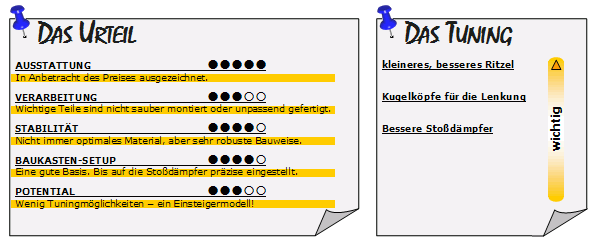

Scheinbar wird der Smacker seiner Bestimmung als Low-Cost Spaßgerät nur teilweise gerecht: Die Fahrleistungen liegen zwischen Tamiyas preislich vergleichbaren TL01-B "Baja Champ" bzw. "Baja King" und dem teureren DF-02 "Gravel Hound" bzw. "Rising Storm". Die Ausstattung lässt sowohl vom Chassis wie auch vom Zubehör her wenig Wünsche offen - zumindest angesichts des Preises.
Andererseits stört der streckenweise ungeschickte Aufbau doch stark: Motor- oder Ritzelwechsel gefällig? Hier muss die komplette rechte Hinterachse demontiert werden! Zudem fehlt auch noch der "Notausgang" in der Bodenplatte unter dem Hauptzahnrad, wodurch selbst kleinste Steinchen den Antrieb zum Stillstand bringen können.
Viele der anderen Kardanbuggies zeigen, dass es deutlich wartungsfreundlicher geht, aber werfen wir einmal einen Blick auf die Wertung:
Für einen Preis von 140-150 Euro wird hier zweifellos eine Menge geboten! Ist der Smacker also dennoch der ideale Einsteiger-Buggy für wenig Geld?
Er hat sicherlich das Zeug dazu, und zwar im wahrsten Sinne des Wortes. Doch es sind einige Kleinigkeiten, die sich da kumulieren und den Einsteiger mit wenig Erfahrung vor knifflige Probleme stellen. Ich hätte mir daher besonders in Hinblick auf die Zielgruppe dieses Buggys eine sorgfältigere Verarbeitung gewünscht!
Wer sich aber mit den hier vorgestellten Modifikationen anfreunden kann und nur über ein kleines Budget verfügt, der setzt mit dem Smacker innerhalb seiner Preisklasse auf ein sehr gutes Modell!
