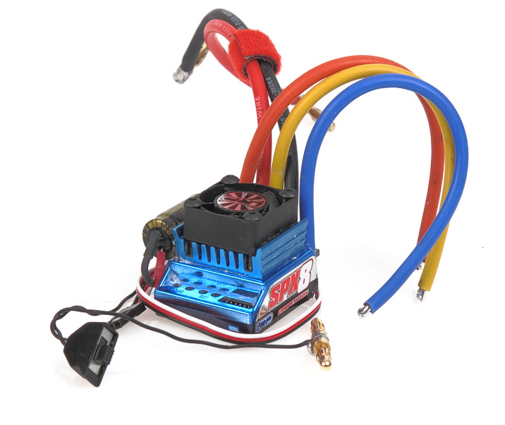

nun zum Test bereit: Der SPX8 ist ein Brushless-Regler der den Motor
über eine Sensorleitung ansteuert (zum Unterschied zwischen den
sensorloser und Sensorsteuerung s. unsere
Brushless-Einführung!) und - das muss man schon zugeben -
von seinen Gehäuseabmessungen (33.1x37.6x32.5mm) her geradezu ein
Winzling ist!
| "German Technology
- 100% Competition". Für LRP bedeutet das etwa
folgendes: Der SPX8 basiert auf dem erfolgreichen Sphere
Competition TC Spec. Er ist für den Betrieb von 2s-4s
Lipo (7,4 - 14,8V) ausgelegt, besitzt in der LRP
Taxonomie (die sich offenbar auf die Baugröße 540/550
"lang" bezieht) kein Motorlimit und bringt ein kräftiges
6V/5A BEC mit, um selbst starke Lenkservos nicht
verhungern zu lassen. Neben einigen Feineinstellungen -
den obligaten Power-Programmen - kann der SPX8 sowohl
als Vorwärts/Bremse als auch als Vorwärts/Bremse -
Rückwärts (mit Zeitverzögerung) Controller eingesetzt
werden. |

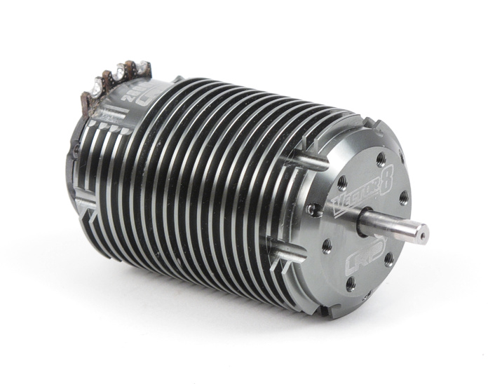

Zu jedem Topf passt
ein Deckel - und wenn dieser aus demselben Hause stammt,
dann hört er wohl auf den Namen "Vector8".
Der Motor ist im Moment mit 2500kV (Umdrehungen pro
Minute pro Volt) und mit 2800kV erhältlich. Beides sind
für den Maßstab 1/8 ausgesprochen drehfreudige Motoren.
Der Vector8 wiegt etwa 275 Gramm und verfügt
klassenüblich über eine abgeflachte 5mm Welle. Das
Gehäuse macht einen ausgesprochen hochwertigen Eindruck.

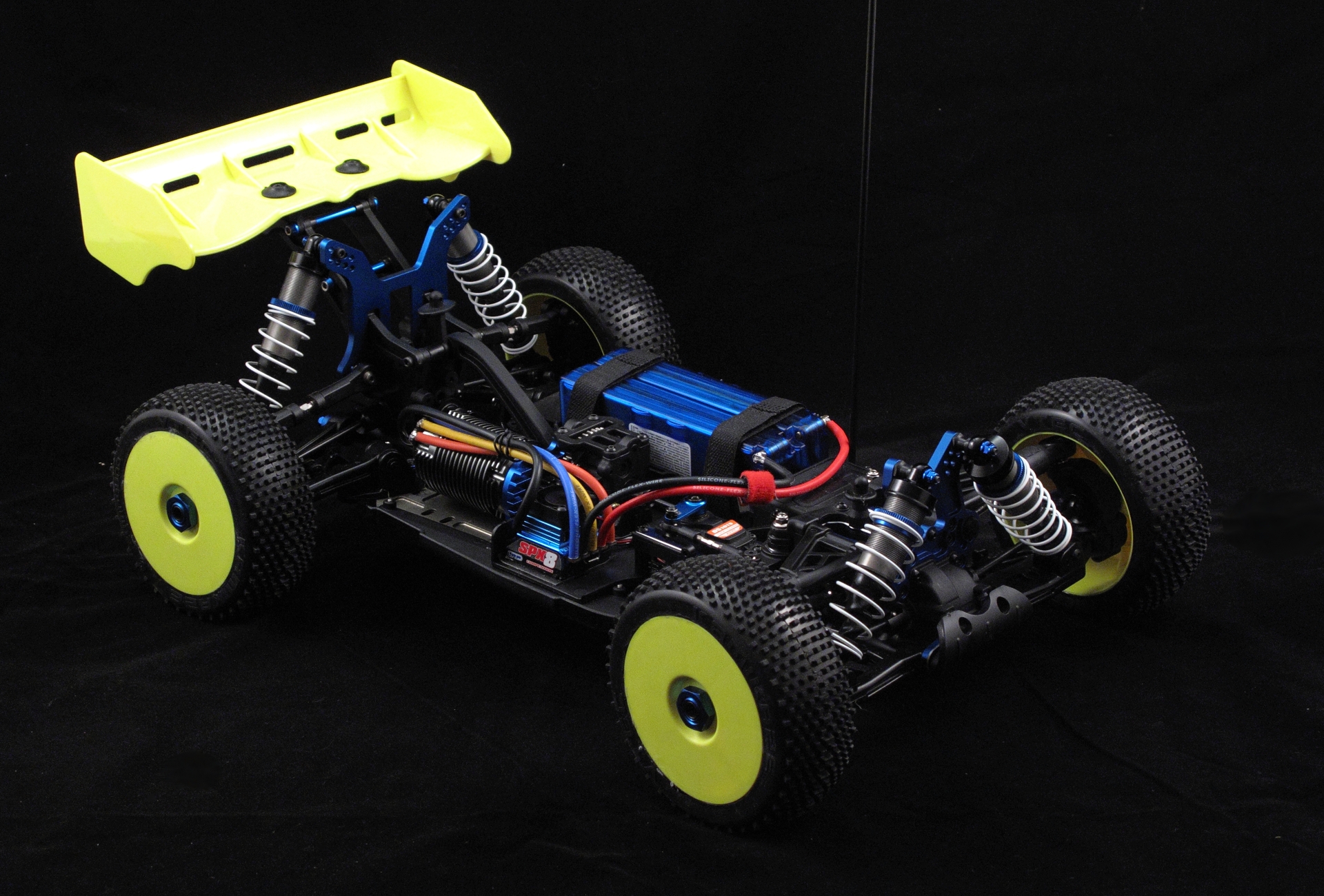

Test des S8BXe eingesetzt. Doch schon der Einbau der
Komponenten - genauer gesagt der Einbau des Reglers - sorgte für
eine unliebsame Überraschung!
Was nämlich auf den ersten Blick wie ein abgerissenes Schalterkabel
aussieht, entpuppt sich nach dem (verständlicherweise leicht
irritierten) Studium der Anleitung als BEC-Kabel. Dieses BEC-Kabel,
so will es LRP, muss gegen das Minuskabel des Reglers mit 7,4V
Spannung versorgt werden. Klingt kompliziert? Ist es auch!
Im einfachsten Fall, wenn der Regler selbst bloß mit 7,4V versorgt
wird, kann man das BEC-Schalterkabel schlicht am Pluspol des Reglers
anlöten. Doch wer mit 3s oder gar 4s unterwegs sein möchte, der muss
am Balancerausgang des Lipos den passenden Abgriff finden, und das
BEC-Kabel dort anlöten. Was wohl das auf der Verpackung versprochene
"Auto-Cell" System zu bedeuten vermag... ?

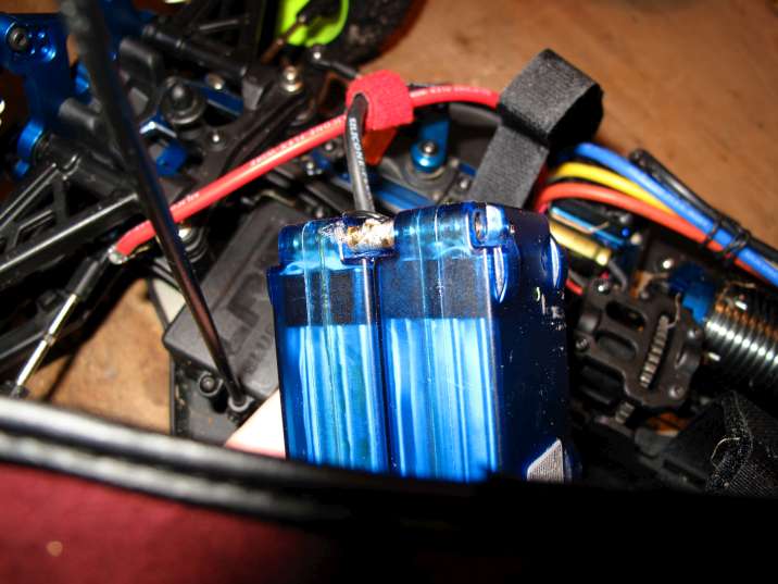

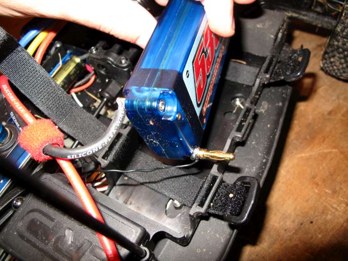

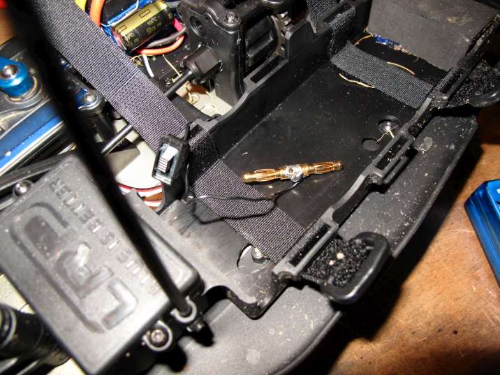

Zunächst wird das
BEC-Schalterkabel an einen 4mm Doppelgoldkontaktstecker
gelötet. (Einen solchen erhält man, wenn man zwei
Büschelstecker Stoß an Stoß aneinander lötet...)
Mittelfristig könnte man sich auch gleich des Schalters
entledigen, da er durch diese Form der Verkabelung u.U.
nicht sicher verstaut werden kann.

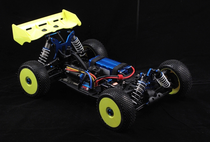

Mit
diesem Doppelstecker können wir nun eine Eigenheit der
VTec Lipos ausnutzen: Denn sie bieten durchgehende
Kontaktterminals. So wie im Bild verkabelt, steht die
BEC Versorgung bereits zwischen dem Minuspol (Akkukabel)
und dem Pluspol (BEC-Leitung) des ersten Akkus. Regler
und Servo reagieren, nur der Motor freilich noch nicht!

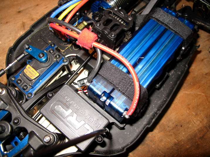

Nun
wird - reichlich banal - der zweite Akku dazu gesteckt.
Die BEC-Versorgung stellt durch den Doppelstecker also
gleichzeitig die Serienverkabelung der 2s Packs dar,
sodass ...
die Verschaltung nun beim Anstecken des zweiten
Akkukabels mit allen Versorgungsspannungen "online"
geht.
Zieht man (nur) das rote Kabel, so geht der Motor außer
Betrieb, zieht man dagegen (nur) das schwarze Kabel,
dann geht auch die "Bordspannung" für Servo und
Empfänger aus.
Wer lieber zu (intern verschalteten) 4s Lipo-Blöcken
greift, muss den Balancerport an der richtigen Stelle
(zweite Kabel vom schwarzen) anzapfen und den Kabelsalat
anschließend irgendwie vom Antrieb fernhalten.

einzelnen 2s Lipos) anschließt. Ganz ungeniert läuft dann der Lüfter
los, und je nach Empfänger kann man auch den Servos noch ein müdes
Zucken entlocken. Von einer ernsthaften Lipo-Abschaltung kann hier
also keine Rede sein! Denn dazu müsste der SPX8 nicht nur die
Gesamtspannung (5 Volt plus 7 Volt sind auch 12 Volt...) sondern
auch die Spannung am BEC-Stromkreis überwachen.
Aus dieser Misere bieten sich zwei,
wenn auch nicht sonderlich elegante Auswege an: Zum Einen könnte man
wie bei einem Regler ohne Lipo-Abschaltung streng nach Zeit fahren.
Andererseits besteht die Möglichkeit, den BEC-Stromkreis des SPX8
mit einem externen BEC zu umgehen, was jedoch für noch mehr
Kabelsalat sorgen dürfte. (Das BEC-Kabel des Reglers muss dann am
Plus-Ausgang des externen BECs angeschlossen werden!)
Wie man es auch dreht und wendet: Für einen Controller in der
Preisklasse des SPX8 ist das eine absolute Fehlleistung! |

abbekommen hat, nehmen wir uns nun den Vector8 Motor vor. Auch hier
gibt es einen auffälligen Mangel, der verhindert, dass die
(gegenüber einem Motor mit glattem Mantel) um 150% vergrößerte
Kühlfläche wirklich effizient genutzt werden kann:

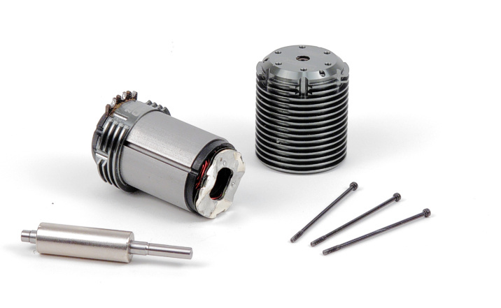

Der Vector8 wird von
drei M2,5 Dehnschrauben (rechts unten im Bild: 1,5mm
Inbus) zusammen gehalten. Löst man diese, so kann man
das vordere Lagerschild, das bei diesem Motor auch noch
einen Gutteil des Mantels ausmacht, nach vorne Richtung
Motorwelle abziehen und bekommt die Innereien zu sehen:
Ein recht winziger 13x35mm Rotor mit einer 5mm Welle und
ein Spulenkörper samt Anschlussterminals und mit Statorblechen verkleidet.
Das Problem dabei ist, dass der Spulenkörper mal wieder
plump ins Gehäuse eingesetzt wird. Dies geschieht
freilich mit gewissem Spiel und außerdem haben die fein
segmentierten Statorbleche natürlich nur eine sehr
begrenzte Oberfläche, um die um Spulenkörper produzierte
Wärme nach außen ans Gehäuse abzuführen. Das Ergebnis
dieser nachlässigen Fertigung könnte sich in einem Forum
dann etwa so lesen:
"Hilfe, mein Vector8 ist abgeraucht, obwohl er nie über
50°C bekommen hat!"
Denn was geschieht bei
so einem Motorendesign im Betrieb? Ganz einfach: Ein
erstklassiger Wärmestau! Der Spulenkörper erwärmt sich
kräftig, doch der Übergang Statorblech-Gehäuse stellt
eine Wärmebarriere dar. Das Gehäuse bleibt also deutlich
(in der Praxis: 15-20°C!) kühler als das Innere des
Motors und kann natürlich auch nicht so viel Wärme
abführen, selbst wenn es noch so schöne Kühlrippen oder
draufgepackte Lüfter hat. Im Endeffekt kann es, wenn der
Motor hart gefahren wird, durchaus passieren, dass er
abbrennt, obwohl die Gehäusetemperaturen in Sicherheit
wiegen wollen. Damit das nicht passiert, machen wir
folgendes: |

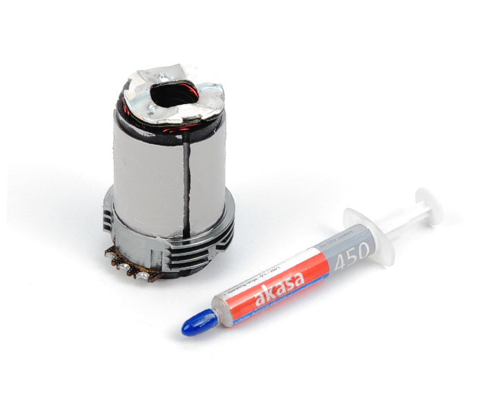

Gehäuse und
Statorbleche werden sorgfältig mit Bremsenreiniger
entfettet und gut getrocknet. Danach streichen wir die
Statorbleche gleichmäßig und nicht zu dick mit guter
Wärmeleitpaste ein, und schieben beide Hälften wieder
zusammen.
(Falls der Rotor ausgebaut wurde, kann man ihn am besten
mit einer Papierrolle einsetzen, die den Luftspalt zu
den Wicklungen überbrückt. Das Lagerspiel ist nämlich
teuflisch gering, sodass der Rotor freihand kaum noch
einzubauen ist!) |
Zum Schluss haben wir also einen Motor, dessen Gehäuse
sich zwar im Betrieb viel schneller erwärmt und höhere
Temperaturen erreicht, dafür kann unser so "getunter"
Vector8 auch wesentlich näher am Limit betrieben werden
und profitiert deutlich besser von seinem gerippten
Gehäuse und allfälligen Kühlmaßnahmen.

daneben liegt LRP mit dem Vector8 Motor. Der winzige Rotor gepaart
mit den hohen Drehzahlen ist zwar überaus mutig, doch ist der Motor
(mit nachgerüsteter Wärmeleitpaste zwischen Stator und Gehäuse) vor
allem für leichte Buggymodelle ein guter und vor allem exzellent
verarbeiteter Antrieb!
