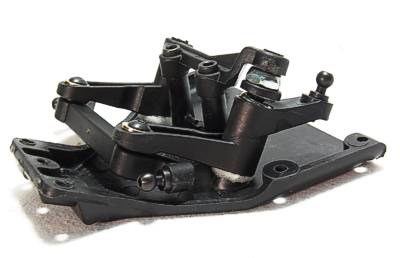

Für die aktuelle CR-Version wurde die Lenkung nochmals überarbeitet und mit einer Lenkplatte ähnlich der Associated-Konkurrenz ausgestattet.
Wie sich die neue Lenkgeometrie in der Praxis auswirkt, soll sich bald zeigen...

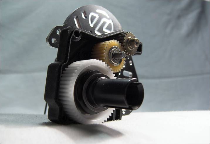

Das Getriebe ist wie bei allen Offroadern dieser Klasse mit drei Stirnrädern aufgebaut.
Die Getriebebox ist mit dem XXX und dem XXX-BK kompatibel, überzeugt jedoch wie alle neuen Teile am XXX-cr durch einen deutlich satteren Lagersitz.
Team Losi hat sich endlich eingehend mit dem Kugeldifferenzial beschäftigt und präsentiert uns mit dem XXX-cr eine stark verbesserte Version. Das neue Differenzial ist dank seines dreiteiligen Drucklagers sehr wartungsfreundlich und besitzt zudem Kupferscheiben zwischen den Outdrives und den gehärteten Diffringen. Die Konstruktion wirkt wie eine kleine Rutschkupplung: Die Diffringe können auf ihrer kupfernen Unterlage durchrutschen und das Diff vor gröberen Schäden bewahren. Beim Testmodell fehlte jedoch eines der kleinen 5x8 Millimeter Diff-Kugellager.

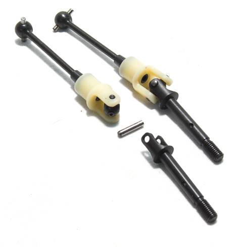

In Sachen Antriebswellen, wo Team Losi mit bislang vier unterschiedlichen Versionen beispiellose Experimentierfreude gezeigt hat, ist ebenso Veränderung angesagt:
Die Kardanwellen mit Nylongabel und verschraubtem Kreuzgelenk sind zwar schon länger als Tuningteile erhältlich, doch nun haben sie erstmals serienmäßig den Weg in einen Buggy gefunden, auch wenn der allererste XXX ähnliche Antriebswellen verwendete.
Beim Montieren der Kardangelenke muss die Kunststoffgabel ein wenig gespreizt werden, damit der Lagerstift einschnappen kann. Das erfordert etwas Fingerspitzengefühl und klappt am Besten, wenn die Gabel am Schaft vorsichtig im Schraubstock fixiert wird.

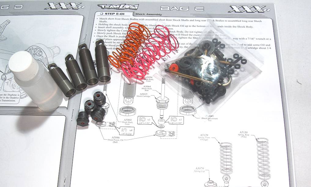

Zuletzt sind noch die Stoßdämpfer an der Reihe. Hier fallen wiederum kleinere Änderungen am Material auf. So sind nun sämtliche Kunststoffteile aus derselben harten Mischung, die auch bei den neuen Kugelpfannen und schon seit längerem bei den Dämpferlagern verwendet wird.
Der Aufbau der Stoßdämpfer hat sich wie bei Associated in den letzten Jahren nicht verändert. Der Dämpfer wird von unten befüllt und mit dem Dichtungspaket verschraubt. Davor muss dem überschüssigen Öl noch eine Gelegenheit zum Ablaufen gegeben werden, indem die Kolbenstange in den Dämpferzylinder gedrückt und erst anschließend der Dichtungseinsatz festgezogen wird.

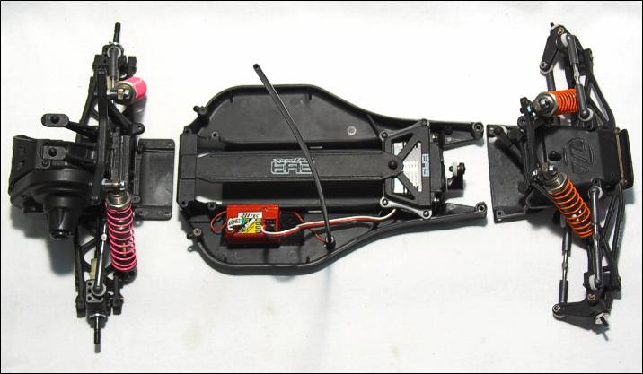

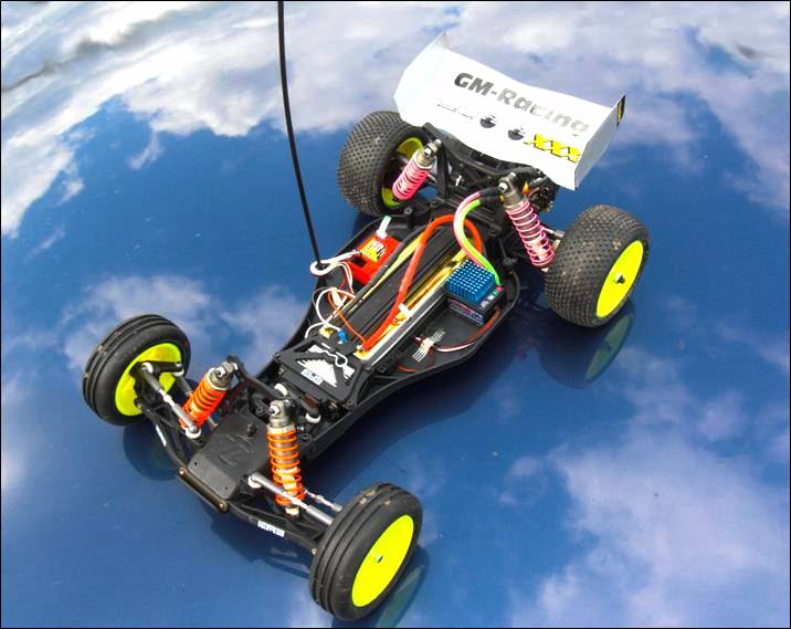

 Abschließende Eindrücke vom Aufbau

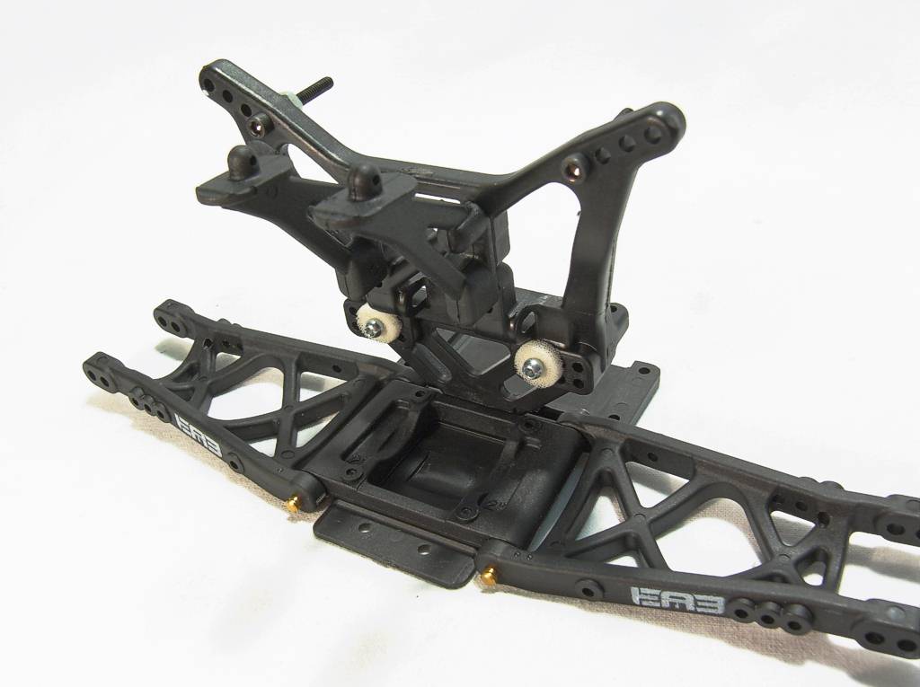

Die Rohbau-Hinterachse des XXX-cr: Im Gegensatz zum BK2 werden die Querlenker wieder mit einem konventionellen, einteiligen Halter fixiert, welcher vor der Dämpferbrücke noch eine Stahlspange für zusätzliche Stabilität aufweist.
Die Querlenker wirken sehr gedrungen, da sie durch das "Variable Length System" verkürzt werden können. Das VLA System ermöglicht damit effektiv (auch an der Vorderachse) zwei unterschiedliche Schwingenlängen zu fahren: Kurze Schwingen für Pisten mit viel Grip, lange Schwingen für buckelige, unebene Strecken.

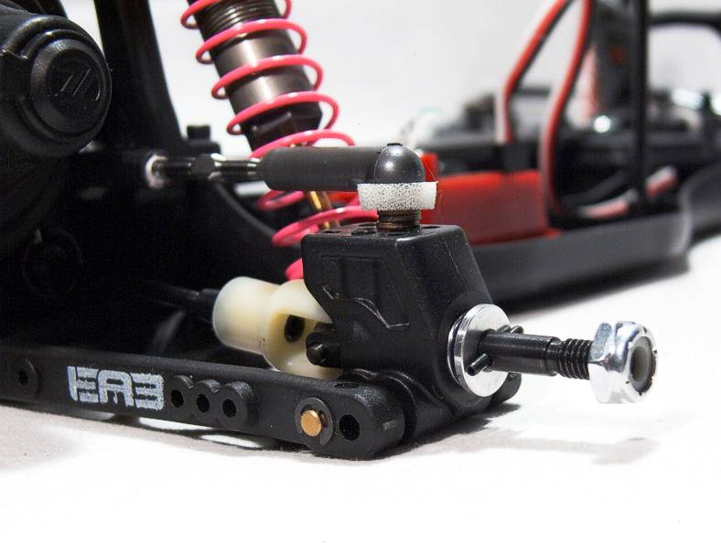

Zum ersten Mal an einem Buggymodell auf XXX Basis weisen die hinteren Radträger vertikale Kugelköpfe auf. Im Gegensatz zu horizontal befestigten Kugelköpfen lässt sich damit die Rollcharakteristik sehr feinfühlig und schnell mit Beilagscheiben einstellen. Diese heben den radseitigen Anlenkungspunkt an (= weniger Grip auf der Hinterachse) oder senken ihn ab (= mehr Grip auf der Hinterachse)
(Bild zum Vergrößern anklicken!)

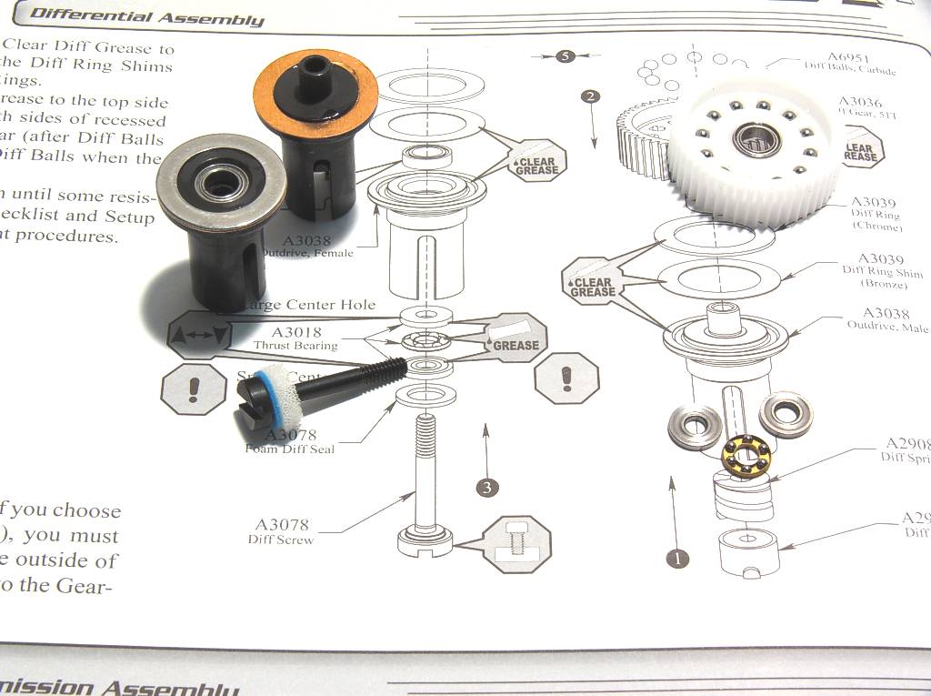

Das neue CR-Diff ist dank Käfig-Drucklager weitaus einfacher zu bauen.
Kupferscheiben zwischen den Diff-Outdrives und den eigentlichen Diffscheiben wirken bei Überbeanspruchung wie eine Rutschkupplung und verschonen die Kugeln. Damit soll das Diff nicht nur haltbarer, sondern auch leistungsfähiger werden. In der Praxis überzeugt es jedenfalls durch einen seidenweichen Lauf und sehr frühen Kraftschluss.
Ein Tipp aus Erfahrung: Der blaue Gummiring der Diffschraube alleine reicht als Dichtung manchmal nicht aus, der Schaumgummi dahinter schützt das Drucklager perfekt. (Bild zum Vergrößern anklicken!)

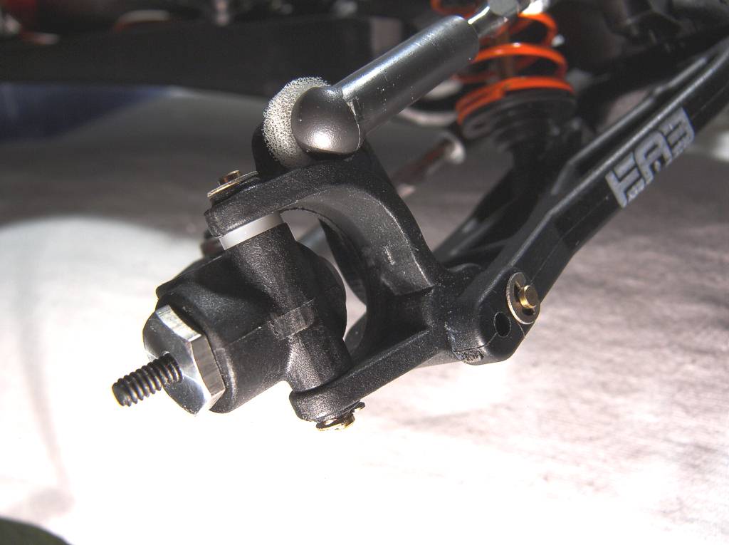

Team Losi Markenzeichen: Die Vorderachse ist in den Lenkhebeln kugelgelagert, die Felgen besitzen dafür eine Sechskantaufnahme.
Dieses System mag zwar die Lager besser schützen, in der Praxis gestaltet es jedoch die Konstruktion der Vorderachse weitaus komplizierter und weniger stabil.
Durch die feinen Schrauben und die enge Sechskant-Felgenpassung ist das Ansetzen der Vorderräder teils ein Geduldsspiel.

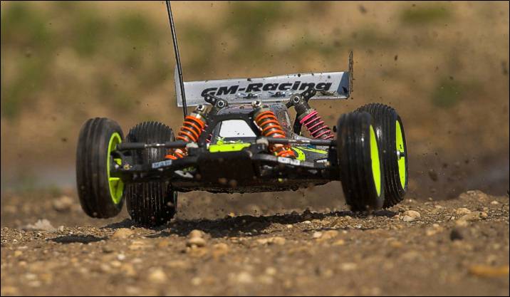

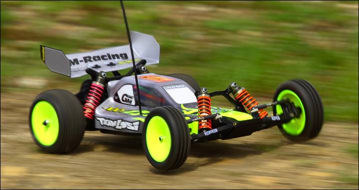

Das Baukastensetup entspricht dem „Super Dialed Setup“ aus dem Anhang der Anleitung – und „super dialed“ trifft den Nagel tatsächlich auf den Kopf. „Rote“, in manchen Baukästen aber auch "silberfarbene" X-Wide an der Vorderachse und die Big-Shot Bereifung derselben „roten“ Mischung an der Hinterachse stellen eine gute Allround-Kombination für viele Pistenbeläge dar.

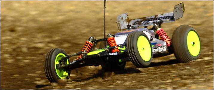

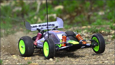

Auf harter, leicht staubbedeckter Bahn konnte der XXX-cr, befeuert von einem Yokomo 13T Bürstenmotor damit vollends überzeugen. Nach den ersten Metern wurde klar, dass Losis Neuester die von den Vorgängern geteilte Tendenz zum Untersteuern abgelegt hat und sich nun mehr an der Associated Konkurrenz orientiert. Ein paar Meter später, nämlich beim kräftigen Herausbeschleunigen aus der Kurve zeigte sich jedoch, dass das Heck nicht minder viel Seitenführung hat. So ließ sich der XXX-cr wunderbar präzise um die Kurven zirkeln, und man muss sich ernsthaft fragen, wo der agile Buggy so viel Traktion findet, wenn selbst manche Stadium-Trucks auf diesem Belag in Schwierigkeiten geraten.
Nach den ersten Runden und nachdem das Erstaunen etwas abgeebbt war, ließ das Kit-Setup noch ein wenig Verbesserungspotential erkennen. Die Vorderachse liegt teilweise unruhig und neigt bei kleinen Bodenwellen schnell zum Abheben. Eine weichere Dämpfung, realisiert durch 22,5wt Öl von Associated lässt die Vorderachse auf dem Boden „kleben“ während der Wechsel auf das X-2000 Profil in silberner Mischung den Griff der Hinterachse nochmals erhöhte. So fegte Team Losis Offroad-Maschine mit einer charakteristischen Behändigkeit leichtfüßig über die Piste, sodass es einfach Freude macht, den XXX-cr zu pilotieren.
Fast möchte man meinen, die Limits des Fahrwerks sind derart weit gesteckt, sodass sie einfach im Staub verschwinden.

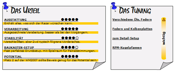

Im gesamten Testzeitraum von etwa drei Stunden reiner Fahrzeit traten dank Eigenbau-Stoßdämpferschutz keinerlei Verschleißerscheinungen auf. Selbst einige Überschläge nach verpatzten Sprüngen steckte der XXX-cr klaglos weg. Das Super-Dialed-Baukastensetup macht seinem Namen alle Ehre, sodass sich niemand von den mannigfaltigen Einstellmöglichkeiten des Fahrwerks erschlagen fühlen muss.
In Punkto Stabilität orientiert sich Team Losis Buggy am 2wd Standart: die Vorderachse ist etwas filigran gehalten, sodass Frontalcrashs häufig mit einem gebrochenen Querlenker enden. So weit sollte es angesichts der präzisen Manövrierbarkeit und der gelungenen Mischung aus Gutmütigkeit und Agilität selbst bei Einsteigern nicht allzu oft kommen.
Team Losis XXX-cr ist damit eine Empfehlung für Modellsportler jeder Erfahrungsstufe, welche in die 2wd Offroad-Welt einsteigen oder dort auf einen exzellenten Buggy umsteigen möchten.
Langer Rede kurzer Sinn:
Mit dem XXX-cr ist Team Losi wieder einmal ein Buggy der 2wd-Oberliga gelungen. Die vielen kleinen und großen Verbesserungen machen den Neuen weitaus agiler, vielseitiger und wartungsärmer als seine Vorgänger.
An Tuning kann eigentlich nur empfohlen werden, Federn, Kolbenplatten und Stoßdämpferöle anzuschaffen, welche ein Detailsetup des XXX-cr ermöglichen. RPM Kugelpfannen sind etwas weicher als die Losi "HD" Version, was im Falle eines Crashs Schaden eventuell verhindern oder minimieren kann. (Team Losi empfiehlt selbst, dass die HD Kugelpfannen wegen ihrer Steifigkeit nur von Racern verwendet werden sollten, die eine fehlerlose Linie fahren)
