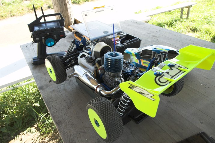

Der Elektronikeinbau machte keine großen Schwierigkeiten, einzig die Bremsanlenkung machte mir am Anfang etwas zu schaffen. Bei meinem verwendeten Servo striff das Bremsgestänge an der Empfängerbox. Je nach Servotyp ist es daher erforderlich, das Gas/Bremsservo etwas höher zulegen (durch das Hinzufügen von Beilagscheiben), damit ein einwandfreier Betrieb gewährleistet werden kann. Auch die Servohörner bestehen aus einem zu weichem Plastik, so dass der Tausch auf Aluminiumhörnern empfehlenswert ist.
Die „Hochzeit“, Verbindung des Chassis mit dem Novarossi Triebwerk, machte das Auto nun startklar. Die 2teilige Motorhalterung erleichtert das Einstellen des Zahnflankenspiels. Nun stand der ersten Testfahrt nichts mehr im Wege.

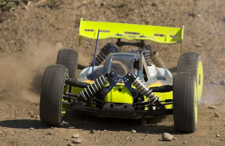

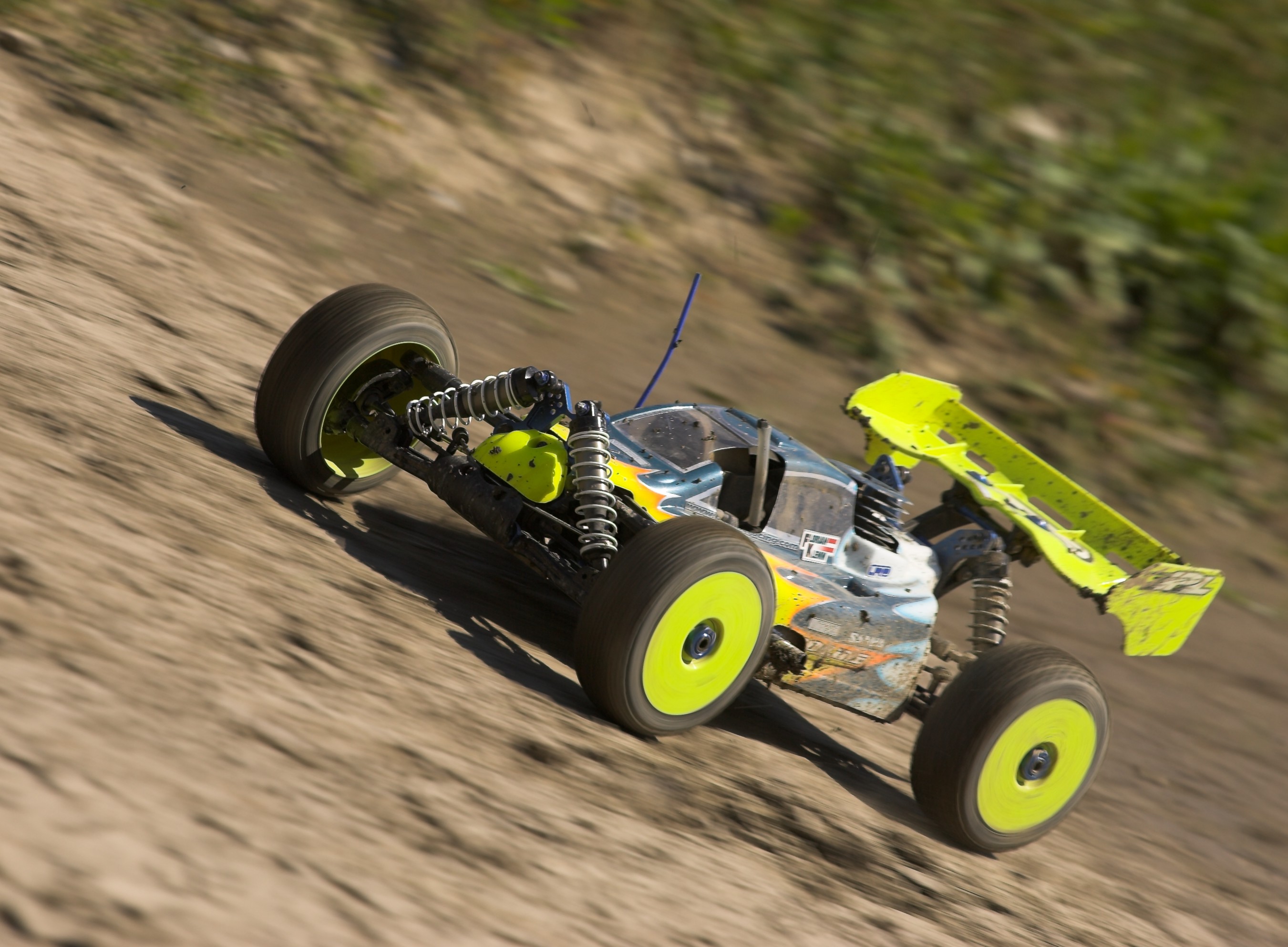

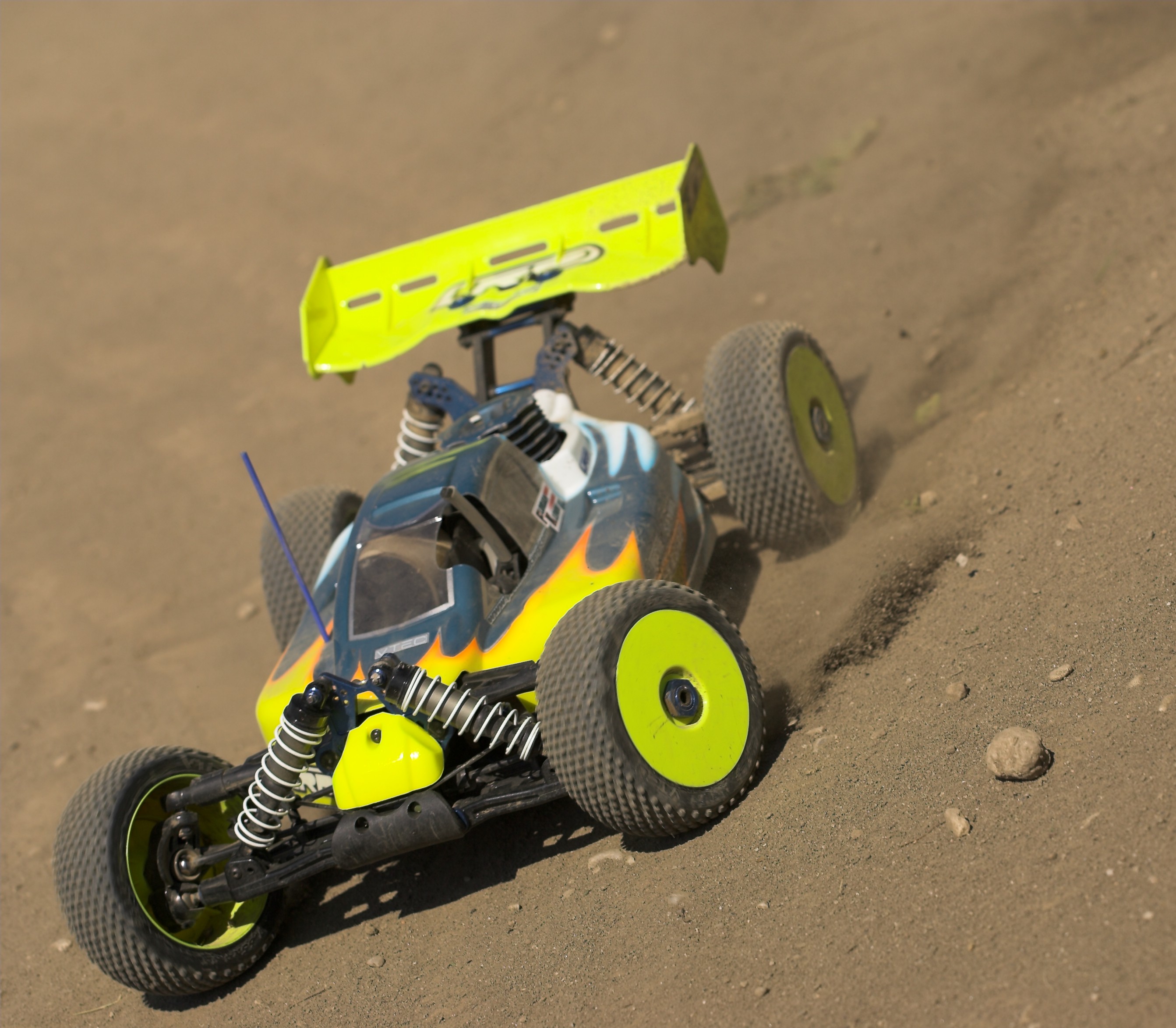

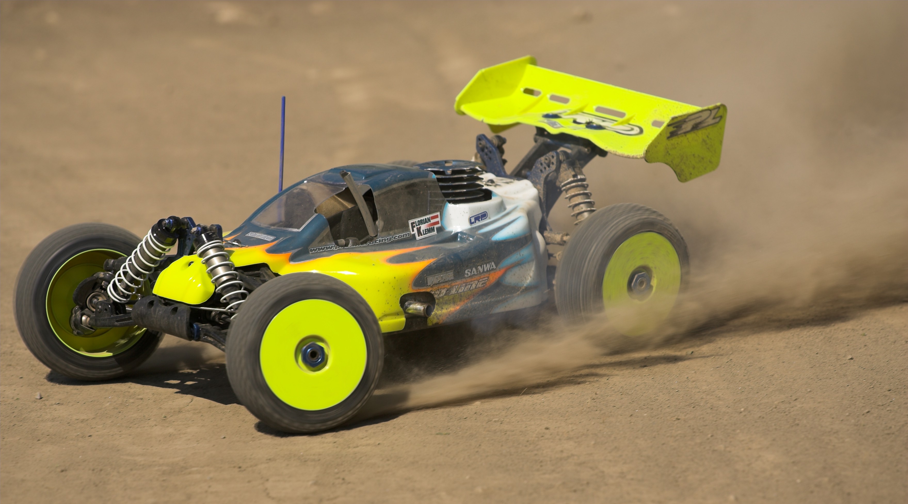

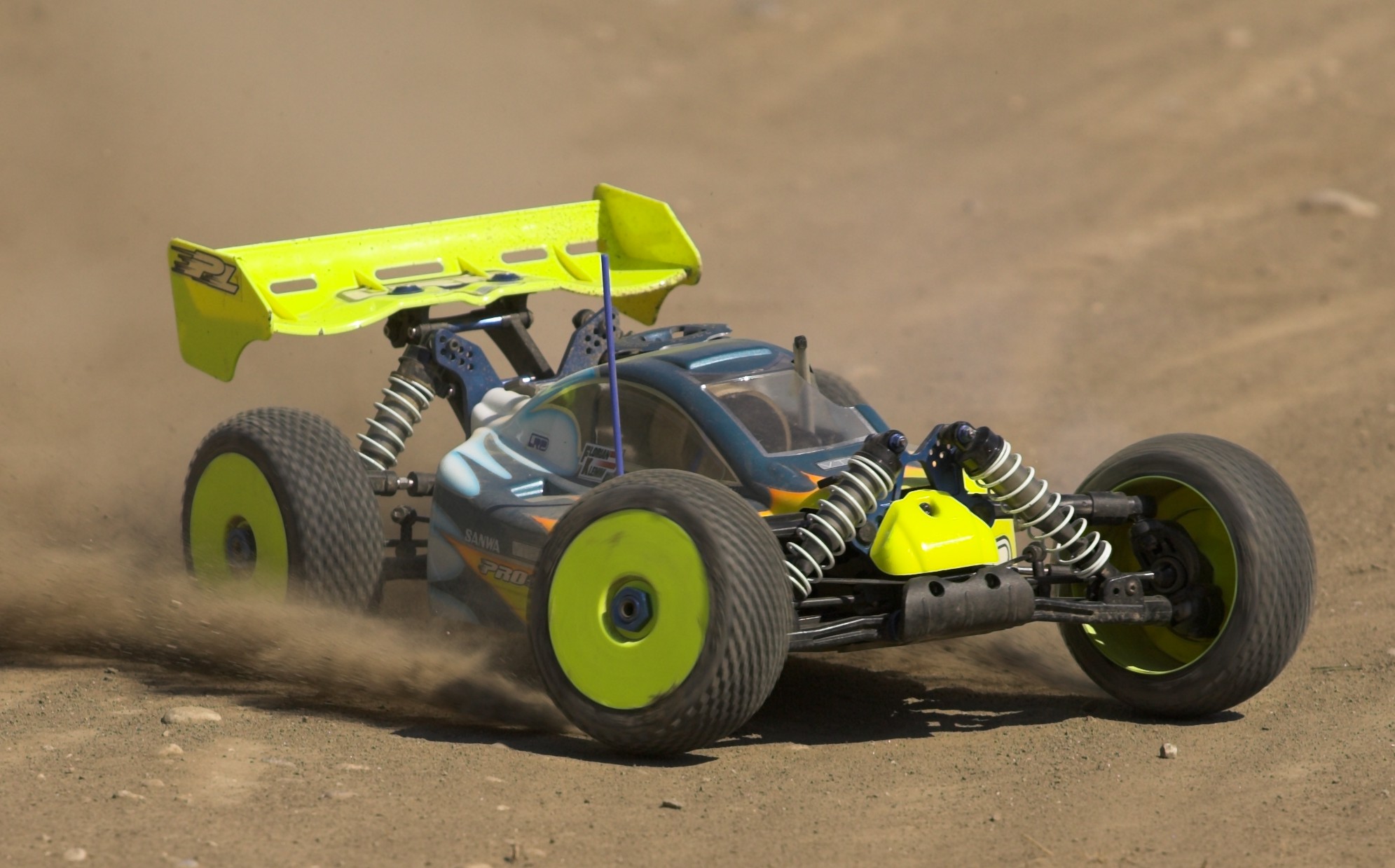

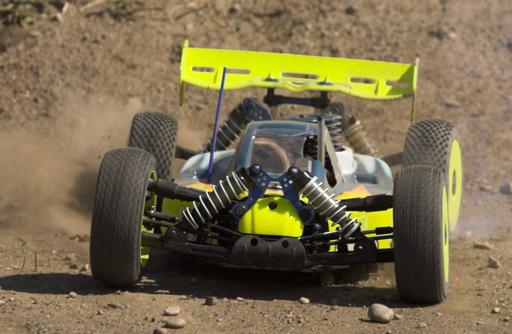

An einem kalten, windigen Frühlingstag war es dann soweit: Ich gönnte dem S8BX seine erste Ausfahrt. Die ersten Tanks sollten dazu dienen, mich mit dem Auto vertraut zu machen und die letzten Einstellungen an Motor und Gas/Bremseinstellungen vorzunehmen. Um mich nicht mit dem Motoreinfahren aufhalten zu müssen, hab ich mich für einen „eingefahrenen“ Motor entschieden (-> ein Dank an den Verborger), damit ich mich voll und ganz dem Auto widmen konnte. Ohne Probleme sprang der S8BX an und nach kurzer Adjustierung der Bremseinstellung, konnten auch schon die ersten Meter zurückgelegt werden. Ohne Probleme überstand das Fahrzeug die ersten Tanks. Es konnten die Vorbereitungen für den 1. Streckeneinsatz getroffen werden.

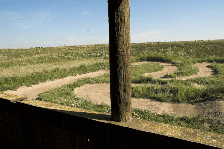

Ziel der ersten Streckentests war die „OFFROAD MADNESS“-Piste in Eggendorf. So konnte ich ganz nahe in meiner Umgebung die ersten ruhigen Runden mit dem S8BX drehen. Ausgangspunkt war das Basissetup, welches in der Anleitung empfohlen wurde. Ohne Zwischenfälle konnte ich unzählige Runden drehen und mich an mein neues Gefährt gewöhnen. Das Auto hielt und ich war soweit mit dem Basissetup, welches sich sanftmütig kontrollieren ließ, sehr zufrieden.

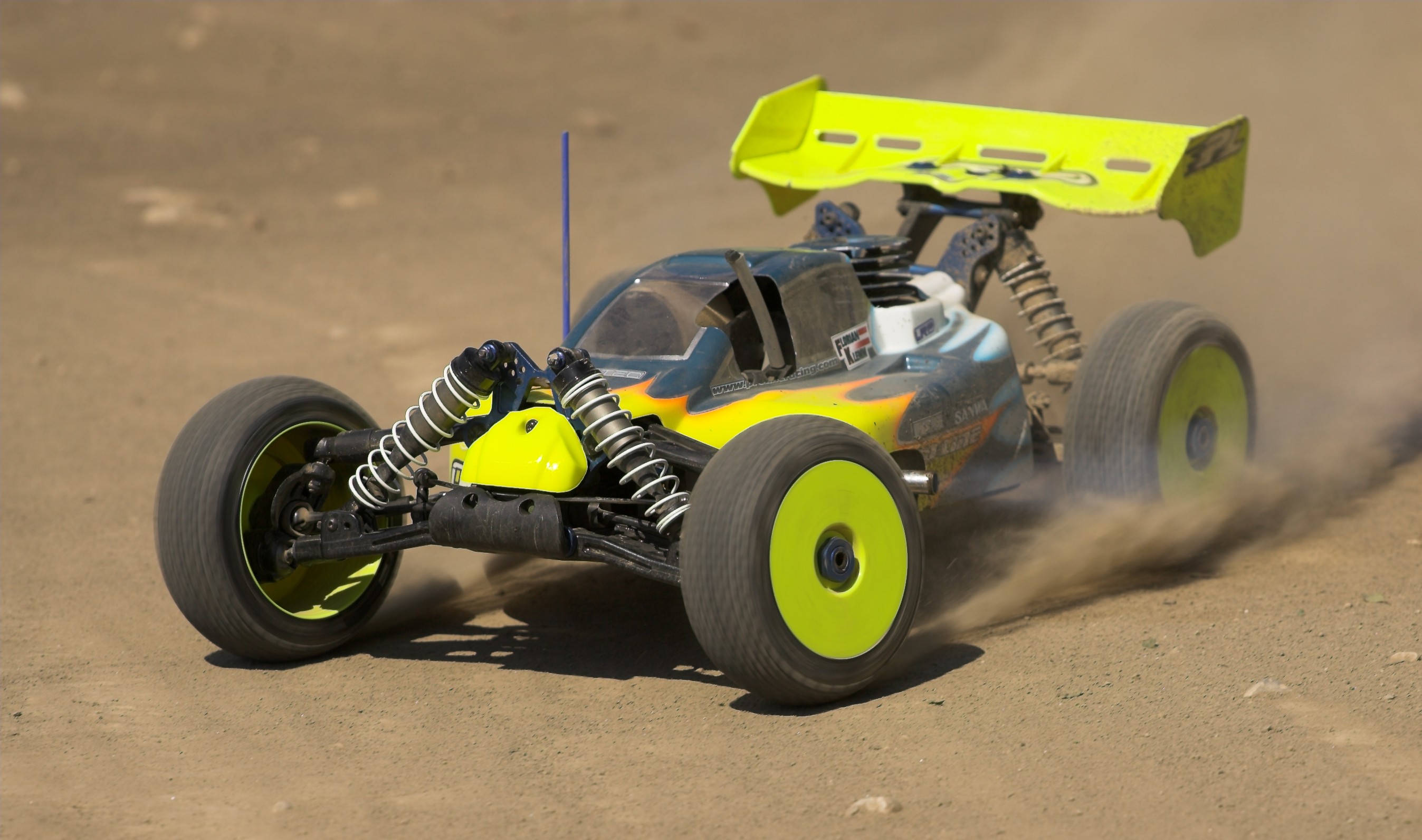

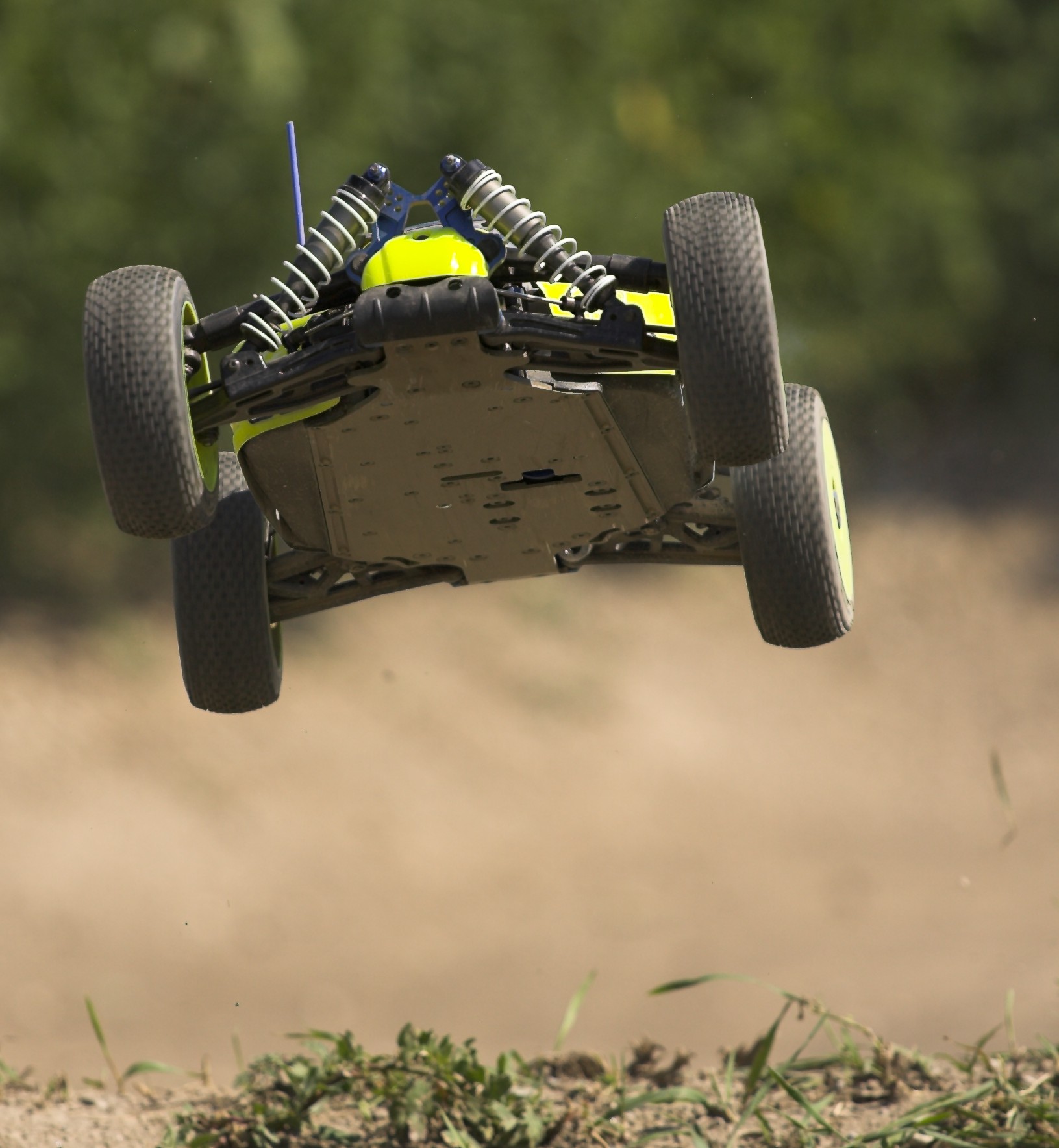

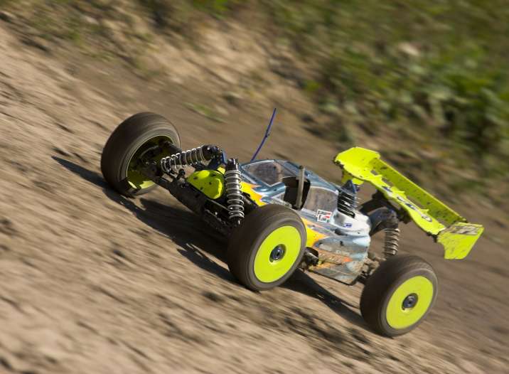

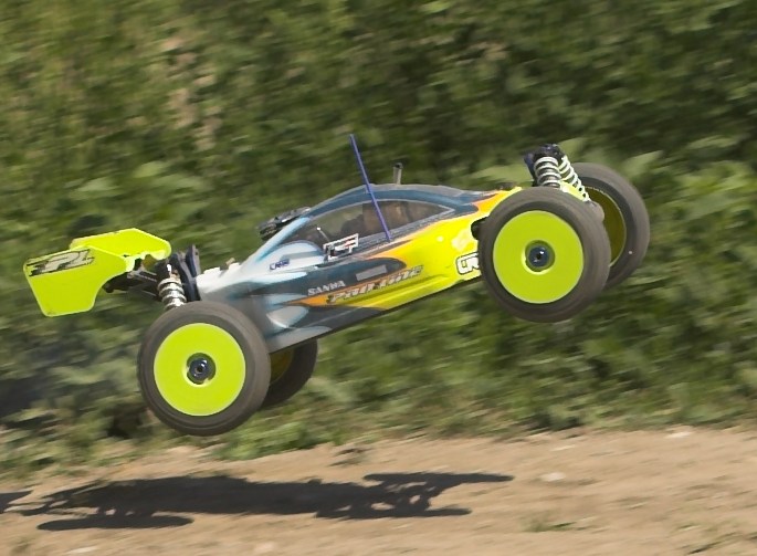

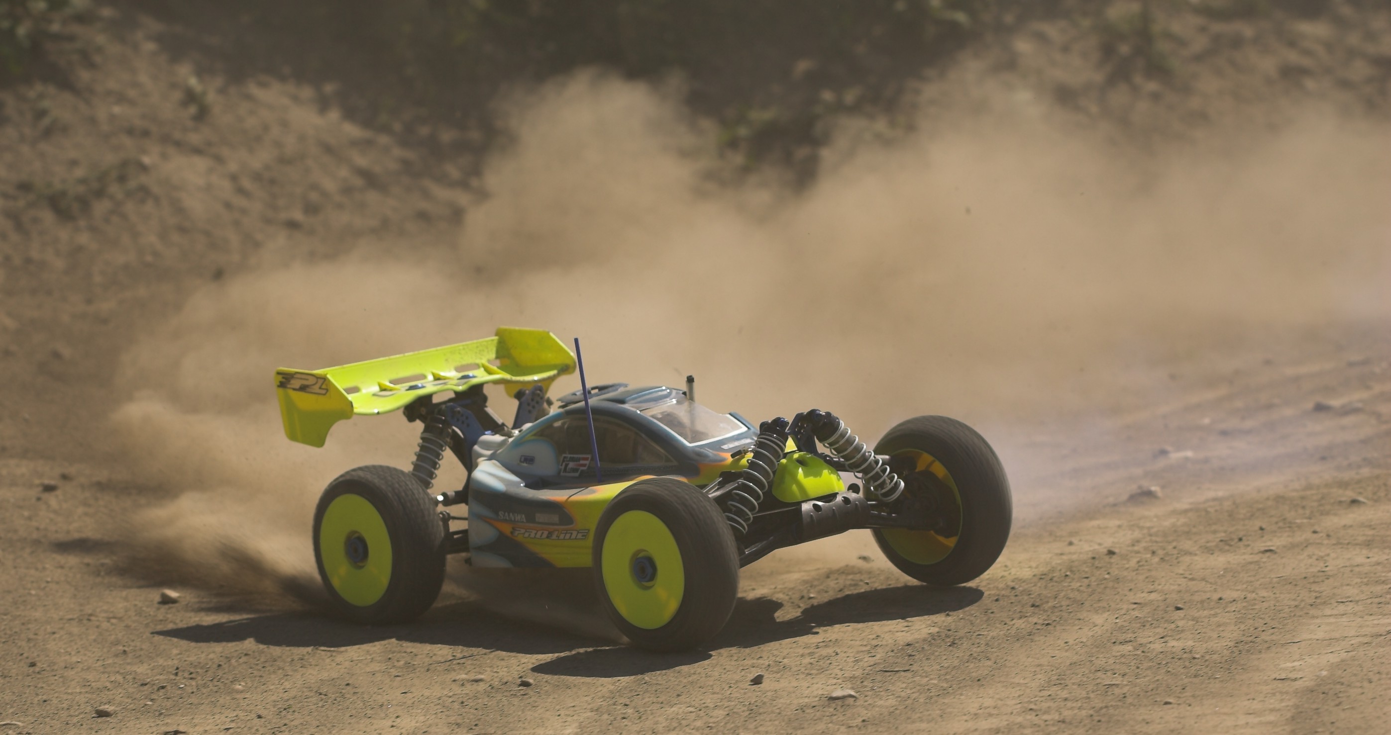

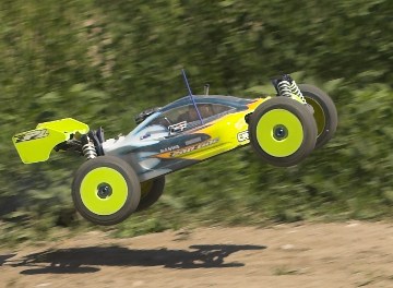

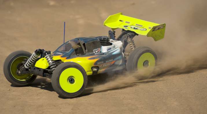

An einem anderen Tag, allerdings auf der selben Strecke, war nun Aaron gefordert, das Action-Bildmaterial von LRPs S8BX in gewohnter Weise eindrucksvoll abzulichten. Nach einem spaßigen Tag, an dem viele tolle Bilder entstanden, wollte ich mich nun um die Rennqualitäten des S8BX kümmern.
(Bilder für eine Großansicht anklicken!)
