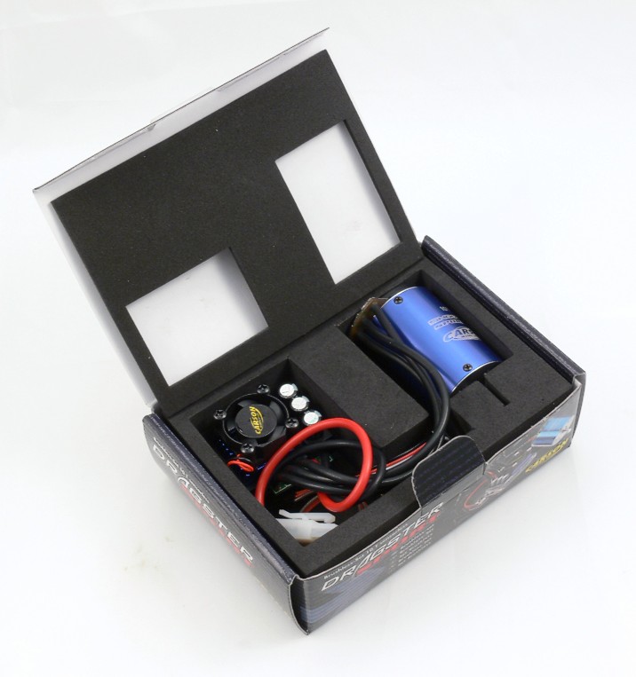

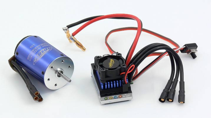

Edel anmutend in schwarzem Filz und Schaumgummi verpackt, kommt eine komplett verkabelte, sensorlose Controller/Motor-Kombo zum Vorschein.
Der "Dragster" Controller ist mit einem kleinen Lüfter ausgestattet und schafft lt. Verpackung 100A Dauerstrom (was auch immer das bedeuten soll... ;-) )
Seine Arbeitsspannung liegt zwischen 6 und 12 NiXX Zellen bzw. 2-3s Lipo und er bietet für beide Zellentypen eigene Abschaltmodi.
Der 10T "Shooter" Motor ist recht simpel geschnitzt, bietet jedoch (wie der Regler) außen liegende Anschlussterminals und ein einigermaßen staubdichtes Gehäuse. Mit seinen 10 Windungen in Dreiecksschaltung schafft der Motor lt. Datenblatt etwa 3800 upm/V, reicht also je nach Untersetzung an das Leistungsspektrum einen klassischen 17-Winders heran bzw. hinaus.
Die Kabellängen sind jeweils sehr großzügig bemessen, doch viele werden an dieser Stelle vermutlich zum Lötkolben greifen und das Set vernünftig konfektionieren. Soll heißen, der obligatorische Tamiyastecker geht ebenso über Bord wie die fixe Verkabelung zwischen Motor und Regler.
In meinem Fall bekommt der Regler akkuseitig 4mm Goldkontaktstecker und motorseitig die bewährte und kompakte pp35 3,5mm Ausführung.

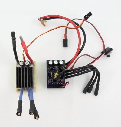

Im Vergleich zu Schulzes U-Force 75 erscheint der etwas breitere und sichtbar kürzere Carson Dragster doch recht klein, obwohl es freilich deutlich kompaktere Controller in seiner Leistungsklasse gibt.
Verglichen mit Carsons erstem Brushless-Controller sind die schlanken Gehäuseabmessungen jedenfalls ein großer Fortschritt.
Der Dragster-Controller kann ausschließlich bürstenlose Motoren im sensorlosen Betrieb ansteuern. Von seiner Ausstattung her zeigt er sich gut bestückt: Die Kondensatoren zur Absicherung gegen Induktionsströme sind ähnlich wie beim Schulze-Controller direkt im Gehäuse verbaut, die Kabelanschlüsse zum Akku und zum Motor liegen frei, sodass sie im Bedarfsfall gewechselt werden können. (Wenn da nicht die Steuerleitungen im Weg wären, sodass der Regler im Falle des Falles vermutlich doch aufgeschraubt werden muss)
Auf dem Kühlkörper thront schließlich noch ein kleiner 30mm Lüfter, der die Betriebstemperatur gering halten soll. Die Befestigung desselben hätte jedoch durchaus etwas sorgfältiger ausfallen können: Die vier Schrauben wurden äußerst brutal zwischen die Finnen des Kühlers getrieben.

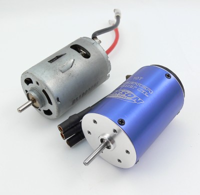

Mit seinem Gewicht von rund 180 Gramm zählt Carsons "Shooter" 10T Motor sicherlich zu den Schwersten der Spezies 1/10 Brushless-Motor.
Auch den altbekannten 540er Büchsenmotor vermag er mit seiner Gehäuselänge von fast 55 Millimetern zu übertrumpfen.
Konstruktionstechnisch wartet der 3800kV Motor mit axial verschraubten Lagerschildern, externen Anschlussterminals und einer Kunststoff-Endkappe, welche moderaten Schutz vor Staub und Nässe bietet, auf.
Drei Lochpaare im Frontlagerschild ermöglichen eine Einbaurichtung, in der die Kabelanschlüsse keinen anderen Komponenten im Wege sind.
Der Rotor mit seiner abgeflachten 3,18mm Welle ist in Kugellagern geführt, im Gegensatz zu vielen anderen Brushless Motoren jedoch nicht spielfrei in axialer Richtung ausdistanziert.
Für seinen Preis von etwa 45 Euro wirkt der Motor jedoch sehr stimmig verarbeitet und man darf gespannt sein, was elektrisch so alles in ihm steckt!

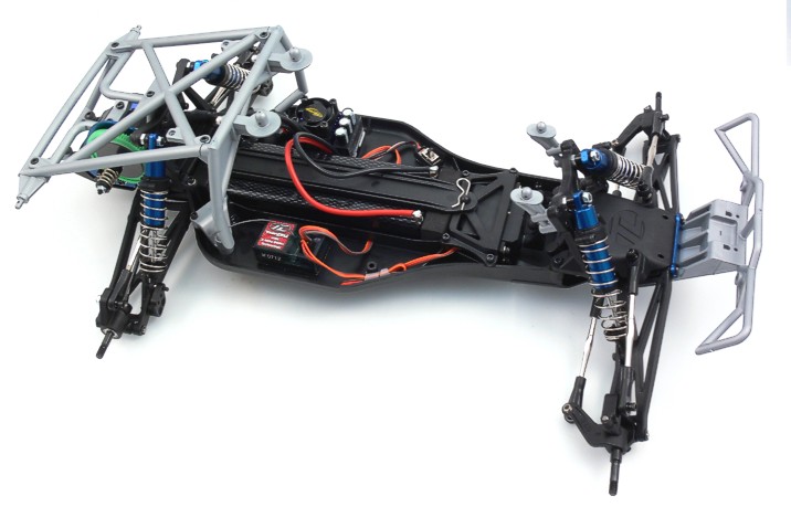

Für die folgende Test-Session darf Carsons BL-Combo in Losis neuem Desert-Truck werken und wird von Orions 3600mAh Race-Spec Lipo mit Strom versorgt!
