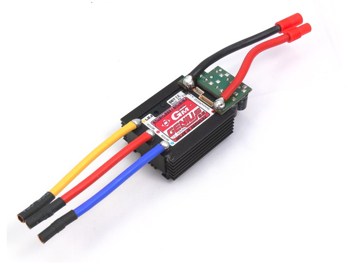

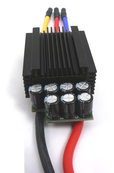

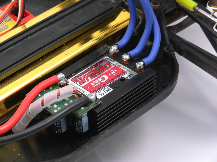

Eines vorweg, im Vergleich zur allerersten Genius-Serie ist der Genius 85 riesig, und zwar aus zwei Gründen:
Erstens besteht das Gehäuse statt des dünnen Alublechs nunmehr aus einem dicken Kühlkörper, der den Regler auf eine Breite von 40mm und eine Höhe von 20mm bringt.
Zudem wird die ursprüngliche Länge von 48mm durch eine angelötete Kondensatorplatine nochmals um gut zwei Zentimeter gestreckt.
Der Controller ist mit anderen Worten ein ziemlich großer Brocken - was er sich, wenn die Dauerbelastbarkeit ernst gemeint ist, aber durchaus leisten darf!
Zum Anschluss stehen akkuseitig ein verpolsicherer pp35 Stecker (3,5mm Goldkontakt) und motorseitig 3  Buchsen vom selben Format zur Verfügung.
Die Unterseite des Controllers lässt vor allem eines erkennen: Wenig Klebefläche zur Montage im Modell!
Anstatt des üblichen doppelseitigen Klebebandes habe ich den Genius 85 daher an beiden "Schienen" kurzerhand mit Pattex Kraftkleber im Modell fixiert.
Der Kleber lässt sich bei Bedarf (und im Gegensatz zu Superkleber) rückstandsfrei entfernen, ohne das Chassis in Mitleidenschaft zu ziehen.
Der Kühlkörper und das Chassis sollten etwas angeraut werden, damit die Verklebung auch wirklich hält.

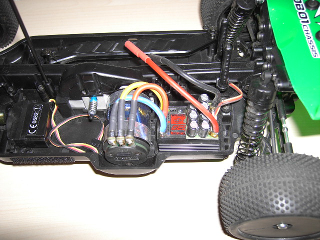

Wer mit der Kondensatorplatte Platzprobleme bekommt, der kann sie auch verkehrt herum wie einen Aufsatzkühler anlöten, wie dieses Foto von Norbert alias Norf zeigt. Werden die Kabel zusätzlich noch senkrecht geführt, ist der Regler mit einer Grundfläche von etwa 40 x 50 Millimeter für seine Leistungsklasse schon recht kompakt und durchaus in den unter notorischen Platzmangel leidenden 4WD-Buggies zu verstauen.
In den allermeisten 2WD Offroadern sind solche Platz sparenden Maßnahmen dagegen nicht vonnöten. Daher konnte der Genius 85 aus der Packung heraus direkt in Team Losis XXX-T cr Stadium Truck eingebaut werden.
Wird das Empfängerkabel wie im Bild unten über die Kondensatorplatine geführt, sollte es durch Abkleben oder mit Spiralschlauch vor der scharfkantigen Platinenkante geschützt werden.

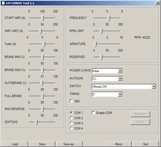

Das GM-Genius Tool in der Version 1.1 ist die offizielle GM-Software zur Genius Controllerserie. Hier lassen sich Strombegrenzungen, Bremskräfte, Rückwärtsgang (linke Spalte) sowie einige reglerspezifische Parameter wie PWM-Steuerung, Drehzahlbegrenzer (maximal ca. 216.000 U/min für 2-Pol Motoren) und einiges mehr einstellen. Die Beschreibungen sind dabei oft derart kryptisch gehalten, dass die Bedienungsanleitung zum treuen Begleiter in der Mission "Genius-Setup" wird. Etwas besser werden die mannigfaltigen Parameter in der AS-Genius Software (Shareware) kommuniziert. Ein Screenshot davon ist hier zu sehen.
Neben den Standard-Features sind die hoch differenzierten Brems- und Stromstärkenparameter besonders interessant. Als praktisches Gimmick lässt sich auch das Verhalten des Controllers beim Anstecken an den Akku programmieren. Hier kann die SET-Taste als einfacher Ein/Aus-Schalter verwendet, der Regler per Fernsteuerung abschaltbar gemacht werden (16 Sekunden Vollbremse) oder aber der Genius fährt hoch, sobald Strom anliegt.
Neben diesen Highlights gibt es ein paar andere Parameter, die wiederum den zuvor beanstandeten WIP-Charme der Bedienungsanleitung versprühen. Was zum Beispiel sollte "Max Reverse" mit dem Lipo-Modus zu tun haben? Ist "Max Reverse" 0 (Rückwärtsgang deaktiviert) so ist besagter Lipo-Modus nämlich deaktiviert. Bei "Max Reverse" 1%, also immer noch kein Rückwärtsgang, wird der Lipo-Modus wieder freigegeben. Mhm.
Vermisst habe ich eine einstellbare Schwellenspannung als Unterspannungsschutz für die Akkus. Der Genius schaltet bei 57/80stel der Startspannung ab, was bei frischen Lipo- wie NiMH-Akkus ausgesprochen gut klappt.
Problematisch könnte diese prozentual angesetzte Schwelle allerdings werden, wenn der Regler zwischendurch abgesteckt wird, ohne dabei den Akku nachzuladen. Die hohen Kapazitäten aktueller Lithium-Polymer Packs mit Fahrzeiten zwischen 20 und 40 Minuten machen das Nachladen auch nicht nötig, doch wenn der Genius für den letzten Trainingslauf bloß noch 7,4V Akkuspannung misst, dann liegt die Schwellenspannung bei 5,2 Volt, was für ein 2s Pack schon kritisch ist. Eine absolut einstellbare Schaltspannung wäre also für zukünftige Updates auf jeden Fall wünschenswert, selbst wenn das bedeutet, dass der Regler bei Verwendung von 2s bis 4s Lipo-Packs jeweils entsprechend umprogrammiert werden muss.
Am sichersten ist es jedoch nach wie vor, den Akku nach zu laden, sobald das RC-Car auf der Geraden spürbar langsamer wird.
