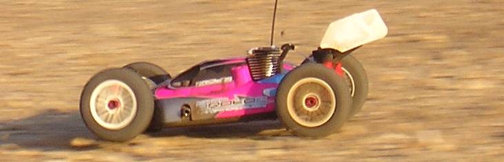

 Das Testgelände
Neben einer kleinen Motocross Bahn sollte der Protos zeigen, wozu er taugt. Das Gelände wurde gewählt, da sich eine Kombination aus ebener verdichteter und loser Erde, Wiese und steinigem Untergrund bot. Eine Mischung aus Steigungen und Sprunghügeln ergänzte das Repertoire und ermöglichte gezielte Fahrverhaltensanalysen.
Während des gesamten Testzeitraums über 5 Liter kam es zu keinen Beschädigungen. Dabei wurden Überschläge zum Teil provoziert, um die Grenzen der Kunststoff-Dämpferbrücken auszuloten: sie halten so gut wie jeder sinnvollen Belastung statt, egal ob es sich dabei um einen verpatzten Sprung, einen Überschlag oder dem Dahinschlittern danach handelt.

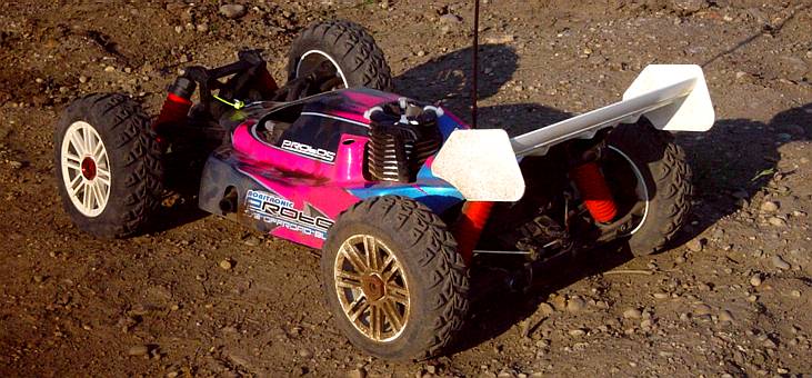

 Fahreindrücke und Tuningmaßnahmen
Aus dem Baukasten heraus fährt sich der PROTOS gutmütig - durch deutliches Untersteuern am Kurveneingang vielleicht ein wenig zu gutmütig. Das ist größtenteils auf die Stabis zurück zu führen, welche die Aufhängung am Kurveneingang in die Knie zwingen und das Chassis eher zur Seite rutschen als rollen lassen. Für Fahrten auf losem Belag sollten die Stabis daher auf jeden Fall im Baukasten bleiben und höchstens bei entsprechenden Gripverhältnissen (Rasenbahn, Erd/Lehmstrecken ohne ausgeprägten Oberflächenstaub) wieder montiert werden. Dann gehören aber auf jeden Fall ein feineres Reifenprofil (s. Reifenguide) und eine härtere Dämpferabstimmung zum Setup.
Fürs erste bringt es auch viel, anstelle der Stabis einfach die Stoßdämpfer flacher zu stellen. Die kompensieren in dieser Stellung aufgrund der direkteren Einwirkung die Rollneigung weitaus besser, ohne dass dabei die gesamte Achse in die Knie geht.

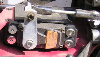

Unabhängig vom Belag ist ein starkes Lenkservo das dringendste Upgrade, dass der Protos benötigt: Es hat sich anhand eines zur Geschwindigkeit unnatürlich schnell wachsenden Wendekreises gezeigt, was wir schon vermutet haben: das Serienservo ist einfach zu schwach, das Ruder bei mittleren bis hohen Geschwindigkeiten herum zu reißen, In dem Sinne können die Stabis und die Vorspur an der Vorderachse auch als Entlastung für das Lenkservo verstanden werden, denn beide verringern die Querkräfte auf das kurvenäußere Rad.
Mehr Power: Das Thunder Tiger DS1015 ist in kurzer Zeit zu einem beliebten Lenkservo für 1/8 Offroader aller Art geworden. Gründe dafür gibt es einige; exzellente Leistungsmerkmale (130Ncm, 0,08sek/45° an 5 Zellen laut Hersteller) zu einem bezahlbaren Preis, ein vor Spritzwasser geschütztes Gehäuse und eine erstklassige Verarbeitung.
Im PROTOS würde das Servo aber durch den weichen Servosaver ausgebremst werden, daher wurde ein gekürztes Alu-Servohorn von QuickUK mit Futaba Aufnahme verbaut.
Die Servosaver Funktion, die wir im ersten Teil dem Servosaver direkt am Servo zugesprochen haben, fällt damit wieder an die kleine Feder im Lenkungsträger zurück - fast bis zum Anschlag zugedreht, gibt die Lenkung knapp unter der maximalen Stellkraft des DS1015 nach.
Mit einem starken Lenkservo und zugeschraubtem Servosaver ausgerüstet ist es kein Problem, die hohe Vorspur der Vorderachse auf annähernd Neutralspur bzw. 1° Nachspur zu stellen. Die Agilität des Fahrzeugs profitiert davon ungemein, da sich das Untersteuern am Kurveneingang und das teilweise "Herausecken" am Kurvenausgang infolge des hohen (aber nötigen) Geschwindigkeitsverlustes deutlich reduziert.
Ein zweites Problem hat sich bei der Kraftübertragung aufgetan: Da der PROTOS nur mit Antriebsknochen bestückt ist, und die Aufhängung eher zur flexibleren Sorte zählt, hat der Buggy im Testbetrieb zwei mal einen Antriebsknochen ausgeworfen.
Das erste Mal geschah unmittelbar als Folge eines Überschlags, dabei hängte sich der rechte vordere Antriebsknochen aus. Weitaus harmloser die Ursache beim zweiten Mal: Hier erwischte es den linken hinteren Antriebsknochen - beim Fahren über eine kleine Bodenwelle. Nachdem mich vor allem letzteres stark irritierte, ging es an die Ursachenforschung - zutage kamen Altlasten:
