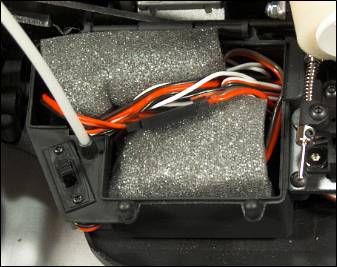

Beim Verstauen von Empfänger und Akku sollte weicher Schaumstoff in großzügigen Mengen zum Einsatz kommen. Hier habe ich beide Komponenten separat eingepackt, was sie nicht nur gegen Vibrationen schützt und gegenseitig abstützt, sondern auch vor Nässe und Staub schützt, welche in Extremsituationen immer wieder mal in die RC-Box eindringen können.

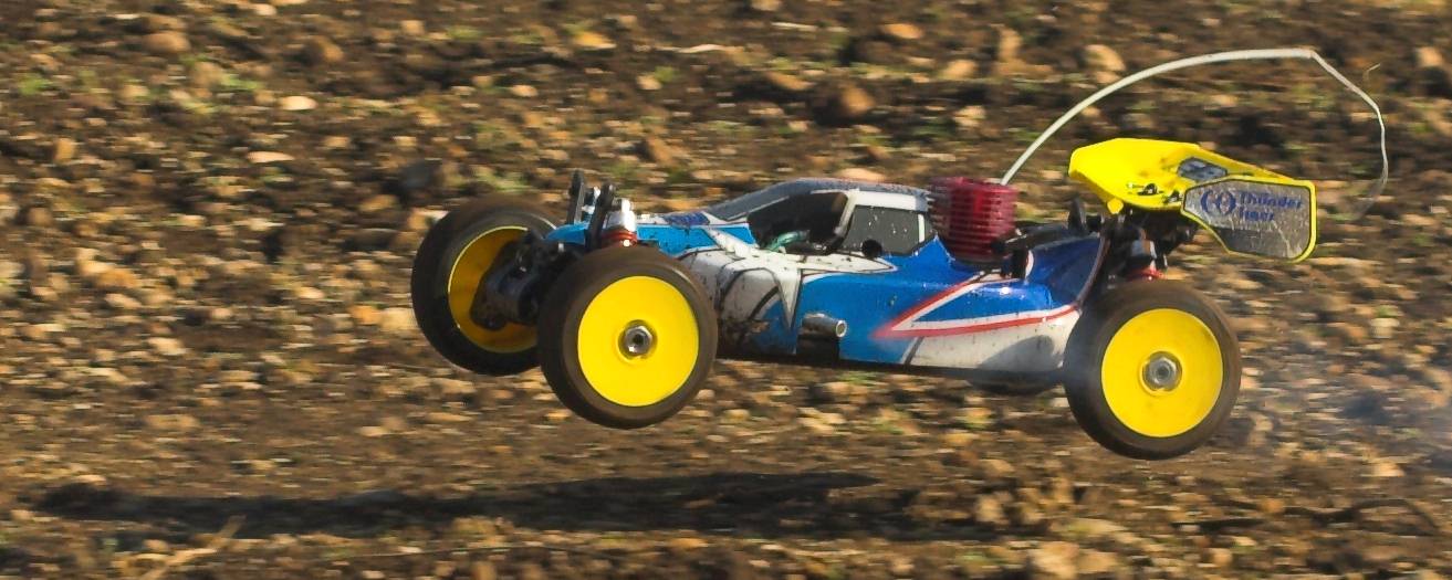

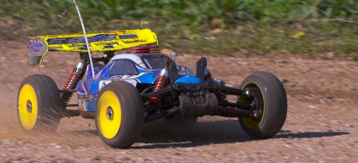

Mit der ungewohnten Vergasereinstellung kann Thunder Tigers EB4-S3 RTR zum ersten Mal richtig zeigen, was in ihm steckt - und das ist eine ganze Menge!

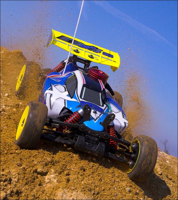

Die Fahrleistungen, vor allem in Bezug auf die Beschleunigung sind enorm. Zum Thema Big-Block Motor im Buggy mag es sicherlich unterschiedliche Ansichten geben, und auch ich hätte mich mit einem etwas gesitteteren, dafür Sprit sparenderen 3,5ccm Motor auf jeden Fall anfreunden können. Doch wer mit dem Buggy andererseits hauptsächlich "Bashen" gehen will, der wird mit dem Motor eine Freude haben, und sich auch nicht weiter an den relativ kurzen Laufzeiten (je nach Einstellung und Fahrweise um die 5 Minuten pro Tankfüllung) stören.

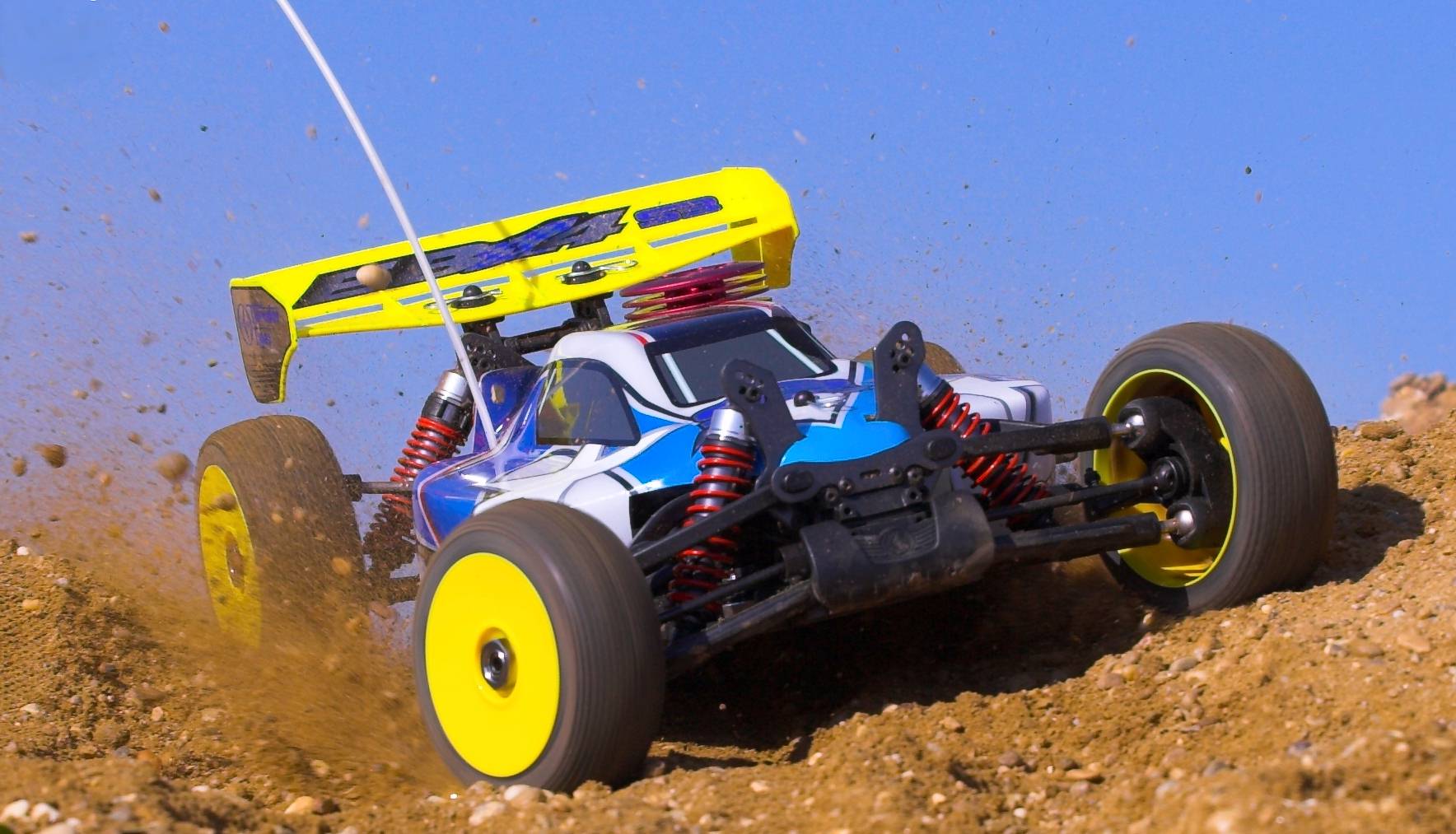

Damit die ganze Motorkraft auch sinnvolle Verwendung findet, und nicht nur zum Aufheizen und Abreiben der Reifen verwendet wird, würde man von diesen eigentlich ein "All-Around" Basher-Profil erwarten, also eine eher steife Gummimischung mit mittlerer Profiltiefe und eher geringer Profildichte (damit der Reifen auch auf feuchtem Untergrund nicht verklebt)
An dieser Stelle präsentiert uns Thunder Tiger jedoch überraschenderweise Micro-Block Reifen, die ganz klar auf die Rennstrecke gehören - und auch dort nur auf harten, möglichst staublosen Pisten zu Hause sind.
Wahrscheinlich wollte man damit beide Welten ansprechen - was aber aus meiner Sicht nicht wirklich gelungen ist:
Fürs Querfeldein-Racen sind handfestere Profile, wie etwa Prolines Badlands oder vergleichbare sicherlich die bessere Wahl. Die echten Racer wird die sehr selektive Reifenausstattung nicht weiter stören, da ohnehin stets mehrere Reifensätze auf der Suche nach dem optimalen Setup ausgetestet werden müssen. Dafür wird wiederum der Motor in den meisten Fällen nicht rennlegal sein, zumindest nicht offiziell.

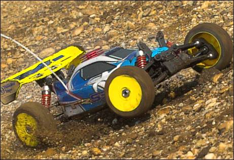

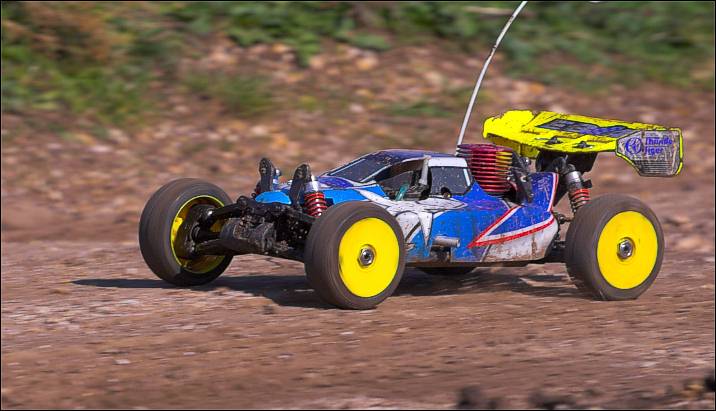

Auf unserer Teststrecke fühlten sich die Reifen sehr wohl - und das machte die Testsessions auch zu einem sehr angenehmen Erlebnis, denn der EB4 S3 zählt derzeit sicherlich zu den agilsten RTR Modellen. Die Vorderachse hat einen guten Halt und der Lenkeinschlag reicht selbst für die engsten Kurven aus, welche der EB4 S3 dank zugstarker Lenkservobestückung schon aus der Schachtel heraus problemlos packt.
Bild für eine Großansicht anklicken!

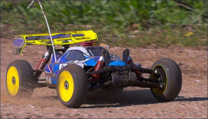

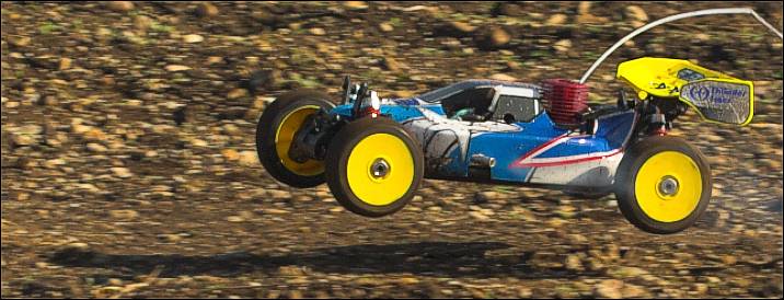

Die Hinterachse macht überwiegend das, was man von ihr erwartet - nämlich dafür sorgen, dass der Buggy möglichst nicht aus der Spur kommt. Das gelingt ihr je nach Untergrund jedoch nicht immer, sodass man mit einer weicheren Abstimmung der Hinterachse oder einer etwas härteren Vorderachse korrigierend eingreifen kann. An der Vorderachse würde ich auch empfehlen, probehalber die Dämpfer ein Loch weiter oben an der Dämpferbrücke einzuhängen. Insgesamt stellt die Abstimmung der Stoßdämpfer jedoch eine gute Ausgangsposition für Streckenverhältnisse mit nicht allzu vielen Unebenheiten dar.
Der Vortrieb des EB4 S3 lässt sich durch Silikonöl von 5000-15000cps im Front- und Mitteldiff erhöhen, denn alle drei Differentiale besitzen serienmäßig nur eine Fettfüllung. Die solcherart eingeschränkte Differentialwirkung bringt zudem noch ein konstanteres Fahrverhalten unter unebenen Streckenbedingungen.
Das Testmodell legte mit einer 10000cps Füllung (vorne, mitte) eine tolle Performance an den Tag.

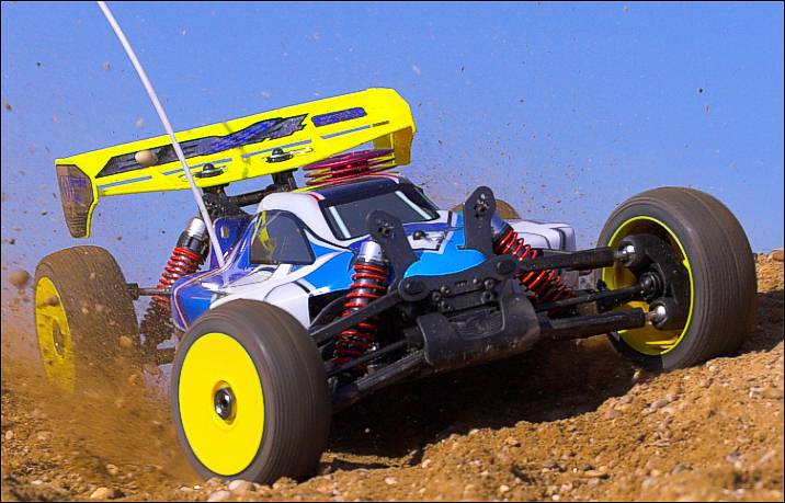

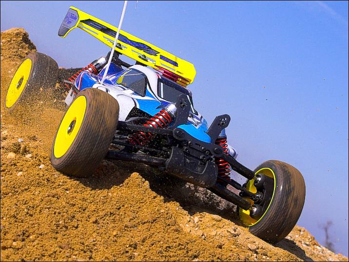

Querfeldein zeigt sich das Traktionslimit der Reifen wie schon geschrieben sehr rasch. Auch die Dämpfer reagieren teils zu träge, was jedoch aufgrund des Setups, ganz im Renntrimm, nicht weiter verwunderlich oder schlimm ist. Weicheres Dämpferöl (200-300cps) und weichere Federn (PD1996, PD1997 - blau) sorgen hier schnell für Abhilfe.
Apropos Dämpfer: Durch die genialen Manschetten - in der RTR Klasse ist ein Staubschutz leider keine Selbstverständlichkeit - bleiben die Stoßdämpfer vor Schmutz verschont, die Kolbenstangen leichtgängig und das Öl bleibt dort, wo es hingehört.
Stabilitätsprobleme oder übermäßige Verschleißerscheinungen tauchten in der Testphase, die sich über mehrere Liter erstreckte, keine auf. Doch das ist in der heutigen 1/8 Buggy-Welt gar kein besonders herausragendes Merkmal mehr, denn die Modelle haben, von wenigen Ausnahmen abgesehen, in den letzten Jahren ein enorm hohes Niveau erreicht.
 Auch der Pro28 machte die Testsessions klaglos mit - doch nach etwa 5 Litern begann der Griff des Seilzug-Freilaufes auf dem Mitnehmerzapfen vor allem am kalten Motor nach zu lassen. Das ist jedoch für einen Seilzugmechanismus dieser Dimension nicht überraschend und betrifft, abgesehen von wenigen Ausnahmen, eigentlich alle Seilzug-Motoren. An dieser Stelle kann man entweder ein neues Freilauflager (und ggf. Mitnehmerzapfen) kaufen, oder gleich auf eine zuverlässige Startbox umsteigen.
