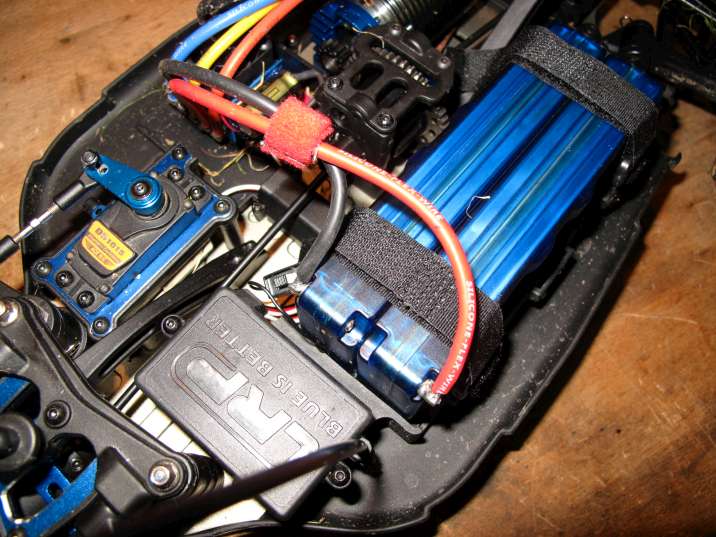

Einen wichtigen Anhaltpunkt für die Fehlersuche gibt
der kurze Gasaussetzer unmittelbar vor dem Abflug:
Gemeinsam mit dem unkontrollierten Zucken des Lenkservos
spricht alles für Funkstörungen in nächster Nähe zum
Sender! |
Fehlersuche - das Bild
zeigt die Wurzel des Problems. Aufgrund der Position
des Reglers und seinen kurzen Akkukabeln kommen diese
sehr nah an den Empfänger und dessen Antenne (in der
schwarzen Box unmittelbar vor den Akkus) heran. Werden
die Kabel so verlegt, wie am Bild gezeigt, so kommt es
zu keinerlei Störungen. Doch es kann - vor allem beim (Probe-)Fahren
ohne Karosserie, oder auch bei Überschlägen dazu kommen,
dass sich die Stecker in den Akkubuchsen drehen, und
somit das rote (+) Kabel nun direkt am Antennenrohr
anliegt und für Störungen sorgt.
Obwohl es sich hier um ein 40MHz FM-System handelt,
kann es auf diese Art durchaus auch bei 2,4GHz Systemen
zu Störungen (oder zumindest zum Auslösen des Failsaves)
kommen, weshalb ich dringend empfehlen möchte, gleich
beide Reglerkabel mit dem vorderen Klettband der
Akkuhalterung mit zu sichern, sodass sich diese nicht
mehr in Richtung Antenne verdrehen können!

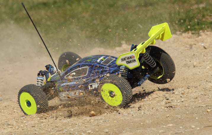

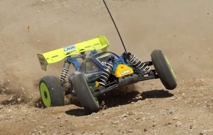

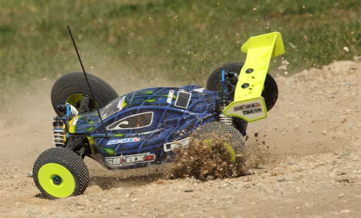

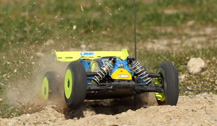

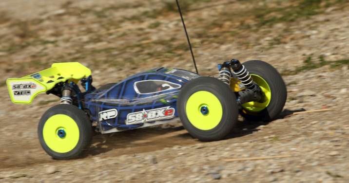

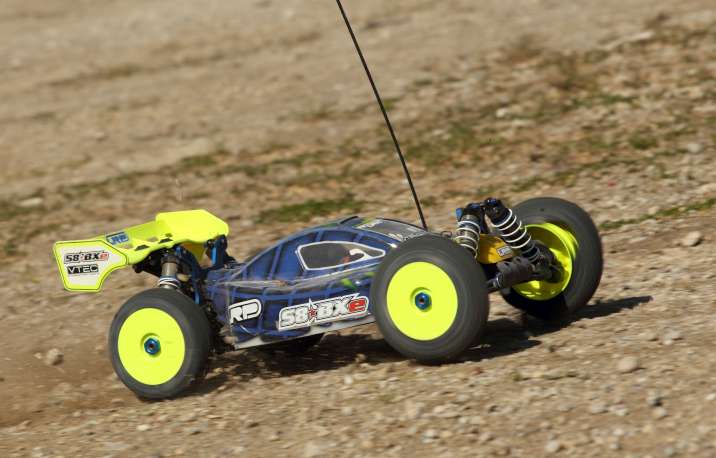

Die feste und dichte
"Kamikaze"-Baukastenbereifung des S8BXe entpuppte sich für den
oberflächlich trockenen, aber durch die Regenfälle wenige Tage zuvor
noch etwas verklumpten Untergrund als gut passende Wahl. Das Profil
war tief genug, um durch die Oberfläche hindurch auf dem harten
Untergrund Grip zu finden, und gleichzeitig dicht genug, um auf dem
verklumptem Staub auch noch eine gute Seitenführung aufzubauen.
Somit zeigt sich ein Fahrverhalten, das dem ersten (Roll-Out)
Eindruck absolut gerecht wird: Auch abseits des ebenen Rasens
überzeugt LRPs S8BXe mit bemerkenswert stabiler Fahrzeuglage,
Spurtreue und schnellem Einlenkverhalten. Einzig das Untersteuern
beim Beschleunigen kommt noch ein Stück weit prominenter zum
Vorschein; wer sich erst einmal an die schier unbegrenzte Leistung
eines Brushless-Antriebs gewöhnt hat, wird sich alsbald eine agilere
Heckpartie wünschen. Dazu sollte man die hinteren (weichen)
Dämpferfedern gegen mittelharte (grau - Nr. 132563) tauschen,
und die vorderen Dämpfer mit 25-35wt Silikonöl (45wt lt.
Baukasten-Setup) befüllen. Wer auf ebener Strecke unterwegs ist,
kann schließlich noch mit den Stabilisatoren experimentieren, doch
fürs Querfeldein-Bashen sollten diese lieber in der Schachtel
bleiben, da sie die Aufhängung gegen Einknicken versteifen. Das
hilft zwar, die Rollneigung in den Kurven zu mindern, andererseits
schmälern Stabis aber auch die Fähigkeit der Stoßdämpfer, auf
unebenerem Untergrund für Bodenkontakt zu sorgen.

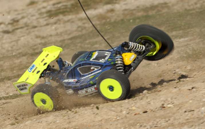

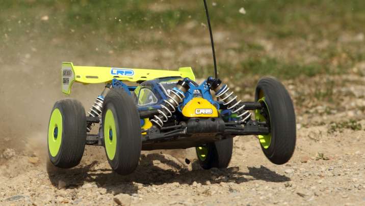

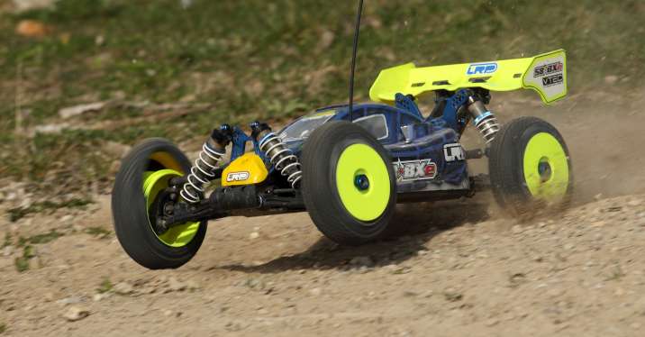

Ballooning bezeichnet
das Aufblähen der Vorderreifen. Bei Beschleunigen
wandert der Fahrzeugschwerpunkt nach hinten. Die
Hinterachse wird stärker belastet (und erhält dadurch
mehr Grip) während die Vorderachse entlastet wird. Der
Extremfall dieses Vorgangs ist der Wheely.
Das Mitteldiff eines 1/8 Buggies verhindert diesen
jedoch, weil es wie die Achsdiffs bei den Rädern eine
Kraftverteilung zwischen Vorder- und Hinterachse
vornimmt. Nun liegt es jedoch in der Natur eines offenen
Kegeldiffs, immer jene Achse am meisten anzutreiben, die
gerade den geringsten Grip hat - und das ist beim
Beschleunigen eben die Vorderachse. |
(Bild für eine
Großansicht anklicken!)

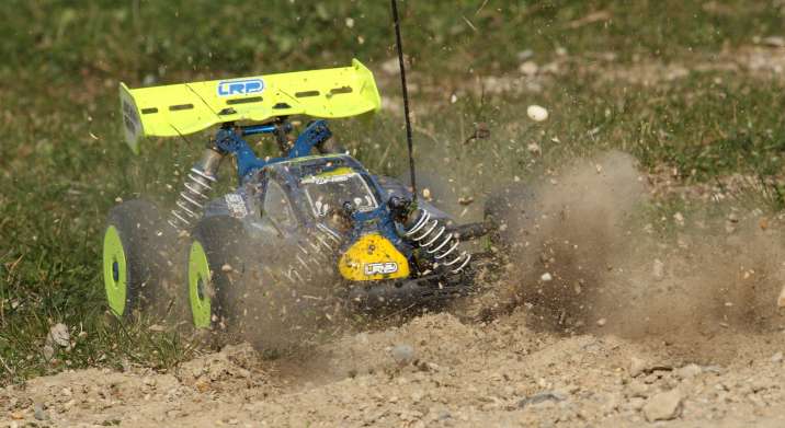

Als Resultat dieser
Kraftverteilung erreichen die durchdrehenden, und damit
nicht zur Beschleunigung beitragenden Vorderräder
Drehzahlen, welche die Reifen nicht nur aufblähen,
sondern den Reifengummi richtiggehend von den Felgen
reißen können. |
(Bilder für eine
Großansicht anklicken!) |

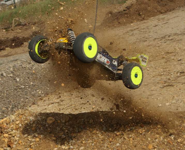

Auch beim Anbremsen aus
sehr hohen Geschwindigkeiten machen die Diffs einen
Strich durch die Rechnung. Gegenüber quasi allen 1/8
Verbrennerbuggies hat der S8BXe (und alle ähnlich
aufgebauten Elektrobuggies) keinerlei Möglichkeiten, die
Bremsbalance zwischen Vorder- und Hinterachse
einzustellen. Vielmehr erhält wiederum jene Achse die
meiste Motorbremskraft, welche - richtig, erraten! -
den geringsten Grip aufbaut, und die somit also die am
denkbar wenigsten geeignete Achse (hier i.d.R. die
Hinterachse) für ein scharfes Anbremsen am Kurveneingang
ist.
Bedenkt man nun, dass die Motorbremse des S8BXe also
über zwei Differentialstufen (Mitteldiff, Achsdiff)
wirkt, während konventionelle mechanische (1/8)
Scheibenbremsen nur über eine Differentialstufe wirken
müssen, dann erklären sich die beiden recht martialisch
anmutenden Bilder oben fast schon von selbst:

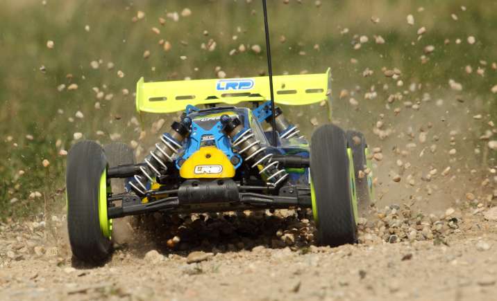

Einzig das linke Hinterrad vermag eine Bremsung
einzuleiten, während das linke Vorderrad kaum
Bremswiderstand aufbaut (s. Steinschlag), und die Räder
rechterhand den Buggy gerade ausheben. |
Während das
schlechtere Bremsverhalten zunächst auf das Bremsen übers
Mitteldiff zurück zu führen ist, Verbrennermodelle also nicht
damit zu kämpfen haben, tritt das Ballooning der Vorderreifen
beim harten Beschleunigen grundsätzlich auch beim Verbrenner auf.
Nachdem der Brushless-Motor jedoch ohne Kupplung in den
Antriebsstrang eingreift, noch dazu sein meistes Drehmoment vom
Stand weg liefert und darüber hinaus "irre" Beschleunigung und
oftmals deutlich höhere Endgeschwindigkeiten (und daher auch
Raddrehzahlen!) erzielt, ist das Problem bei Brushless-Buggies
einfach viel prominenter ausgeprägt.
Man kann dem Ballooning jedoch auf unkomplizierte Weise Einhalt
gebieten: Die Fotos zeigen eindruckvoll, dass die Füllung des
Mitteldiffs mit 5000cps Silikonöl lt. Baukastensetup
grundsätzlich viel zu wenig ist. Für den S8BXe mit kräftiger
Motorisierung werden hier schon Ölhärten zwischen 20000 und
50000cps notwendig, wobei ein stärker gesperrtes Mitteldiff auch
eher zum Übersteuern am Kurvenausgang führt, sodass es hier
irgendwo zwischen den beiden Werten einen individuellen
Kompromiss im Setup gibt.
Mit einem stärker gesperrten Mitteldiff gewinnt schließlich auch
die Motorbremse an Durchsetzungsvermögen - weiterhin jedoch ohne
die Möglichkeit, die Bremsbalance einzustellen.
