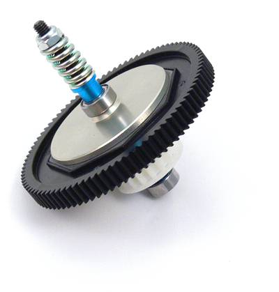

Dennoch wurde für die weiteren Ausfahrten eine Rutschkupplung
verbaut. Der unter der Nummer #54018 erhältliche Slipper ist elegant
aufgebaut und ersetzt die starre Zentralwelle des Baukastenmodells.
Ausgestattet mit zwei Gleitscheiben lässt er sich im Gegensatz zu
den älteren Single-Disk Konstruktionen oder anderen 4wd-Lösungen
nämlich nicht nur zum Schutz des Antriebsstranges vor hohen
Belastungen beim Landen einsetzen, sondern fungiert mit lockerer
Einstellung auch als hervorragende Traktionskontrolle ohne zu
überhitzen.
(Die Standardeinstellung nach Bauanleitung, nämlich fünf
überstehende Gewindegänge hinter der Spannmutter ist übrigens eine
extrem lockere Einstellung, bei der in den meisten Fällen zu wenig
Motordrehmoment übertragen wird.)

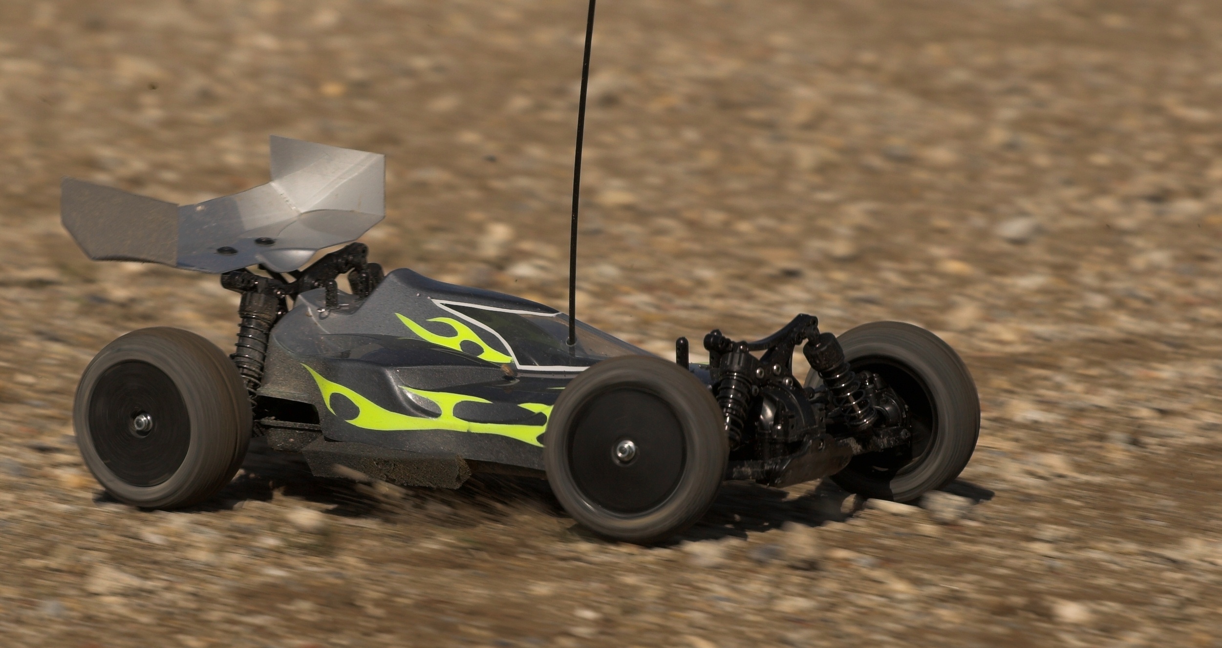

Die Baukastenreifen bieten auf kurzem Rasen
oder hartem Lehmboden keine besonders herausragende Performance - weder was den
Grip noch die Haltbarkeit anbelangt. Nachdem Tamiyas Felgen Standard-Abmessungen
haben, sollte es etwa mithilfe unseres
Offroad-Reifenguides kein größeres Problem sein, den passenden Reifen
für den jeweiligen Untergrund auszusuchen.
Die Baukastenreifen haben ein dichtes Profil mit geringer Tiefe auf Basis einer
sehr harten Gummimischung. Sie sollten sich daher auf gepresstem Kies und
Schotter mit ein wenig Staub dazwischen wohl fühlen. Genau auf so einem Platz
wurde der Durga im weiteren Testverlauf losgelassen, um beim Springen auf und über
Kieshügel, langen Geraden und unwegsameren Gelände seine Haltbarkeit unter
Beweis zu stellen.

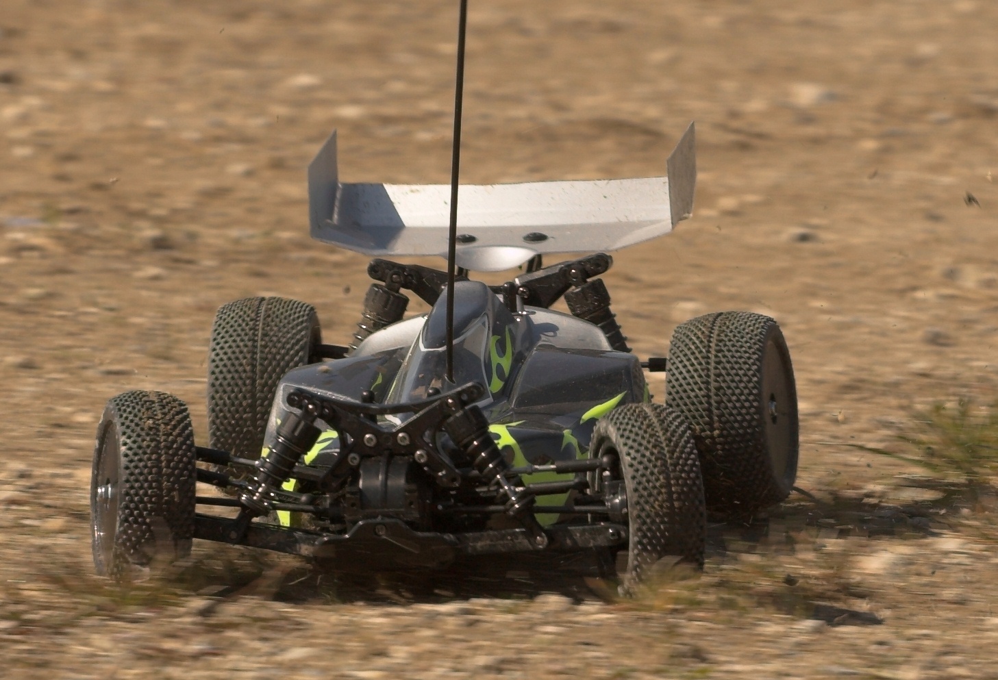

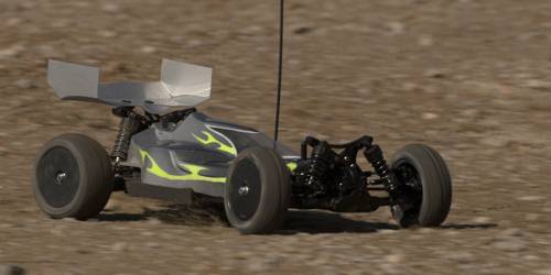

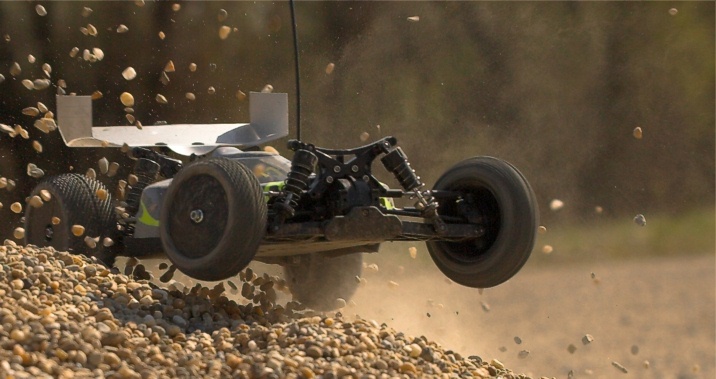

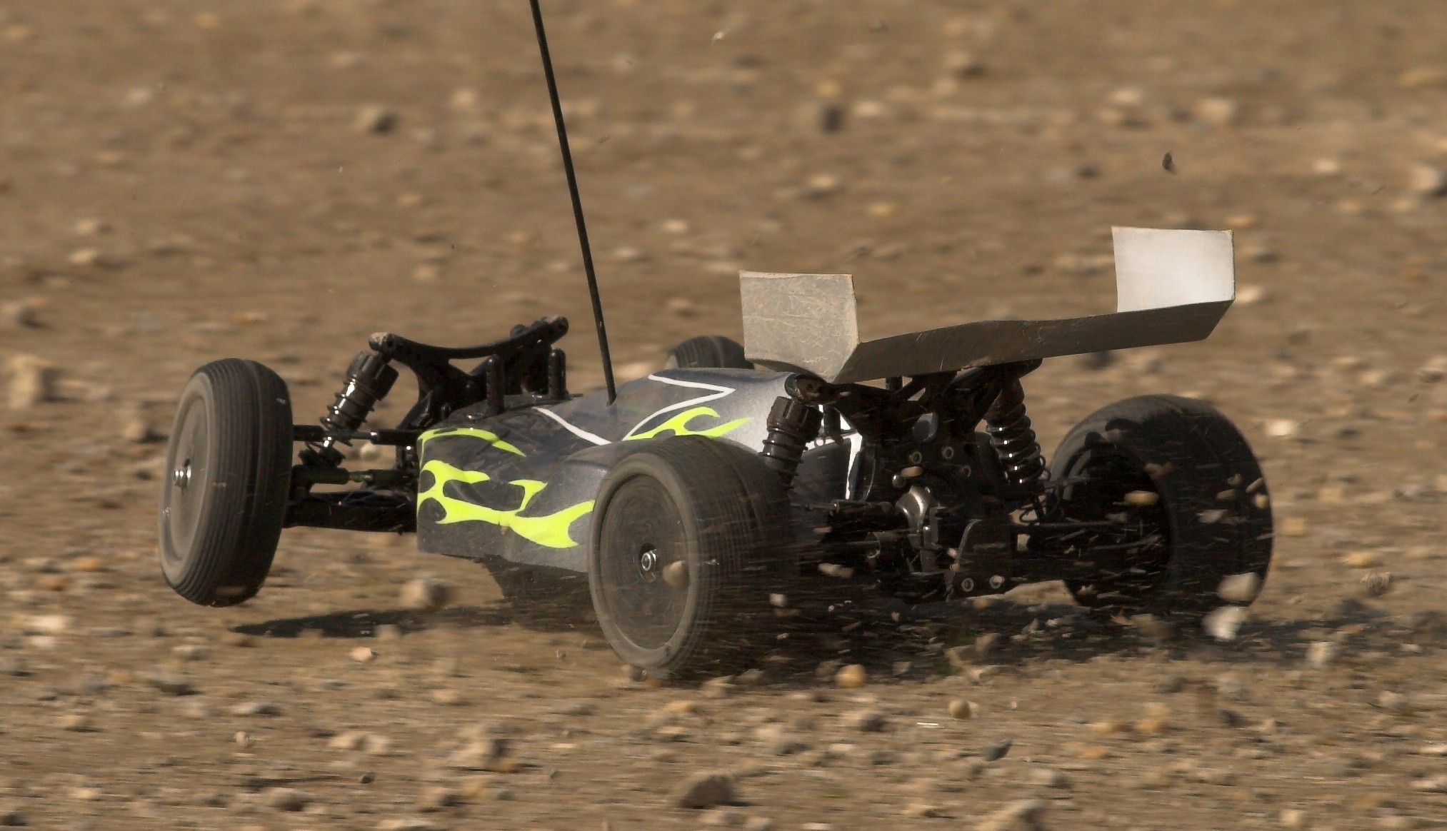

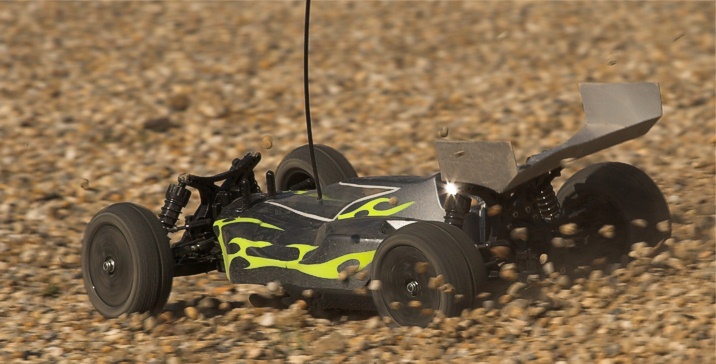

Die Bilder lassen nur im Ansatz
erahnen, wie viel Spaß es gemacht hat, mit dem Durga in bester Vollgas Manier
über den Platz zu heizen und die Hügel mit atemberaubender Geschwindigkeit in
Angriff zu nehmen. Während der Racer mit den Baukastenreifen weniger anfangen
wird, kommt die harte Gummimischung, die man bei anderen Herstellern
mittlerweile vergebens sucht, dem "Sonntagsbasher" in Verbindung mit den festen
Einlagen besonders entgegen, sodass sich der Durga selbst auf dem Kiesplatz mit
einer Präzision steuern lässt, welche andere Modelle selbst mit passenden Reifen
nicht einmal auf einer präparierten Rennstrecke vermitteln können.

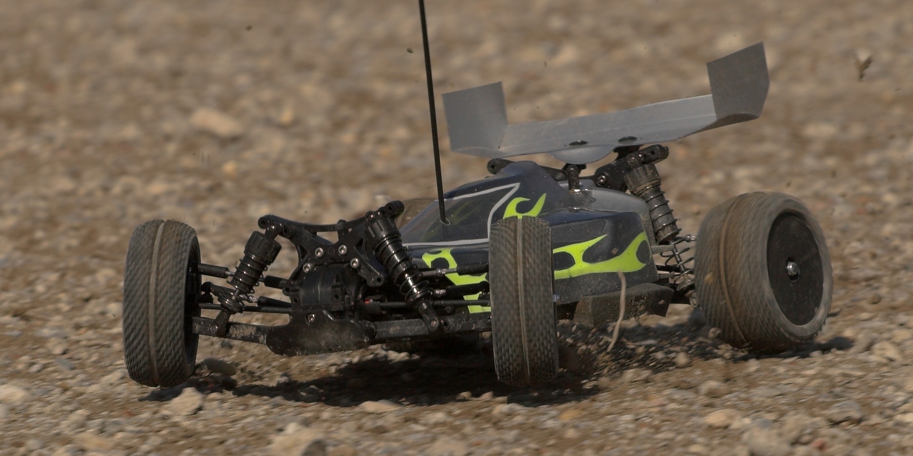

Beim Springen - oder besser bei
der Landung danach - macht sich der ausladende Frontrammer des Durgas bemerkbar,
da er bei verpatzen Landungen schnell Bodenkontakt bekommt, und der Buggy
folglich nicht mehr sauber abrollen kann. (Aus diesem Grund haben einige Buggies
wie z.B. JConcepts BJ4 und Associateds B44 eine ziemlich minimalistische
Frontpartie)
Wenn es also einen Aspekt im Bereich des Fahrverhaltens gibt, wo dem man dem
Durga etwas anderes als eine hervorragende Leistung attestieren könnte, dann
sind das weniger gekonnte Landungen, welche schnell zum Überschlag führen.
Nachdem der Buggy aber ein sehr sauberes Flugverhalten an den Tag legt, ist es
gar nicht einmal so einfach, den Landeanflug zu verpatzen.

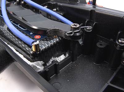

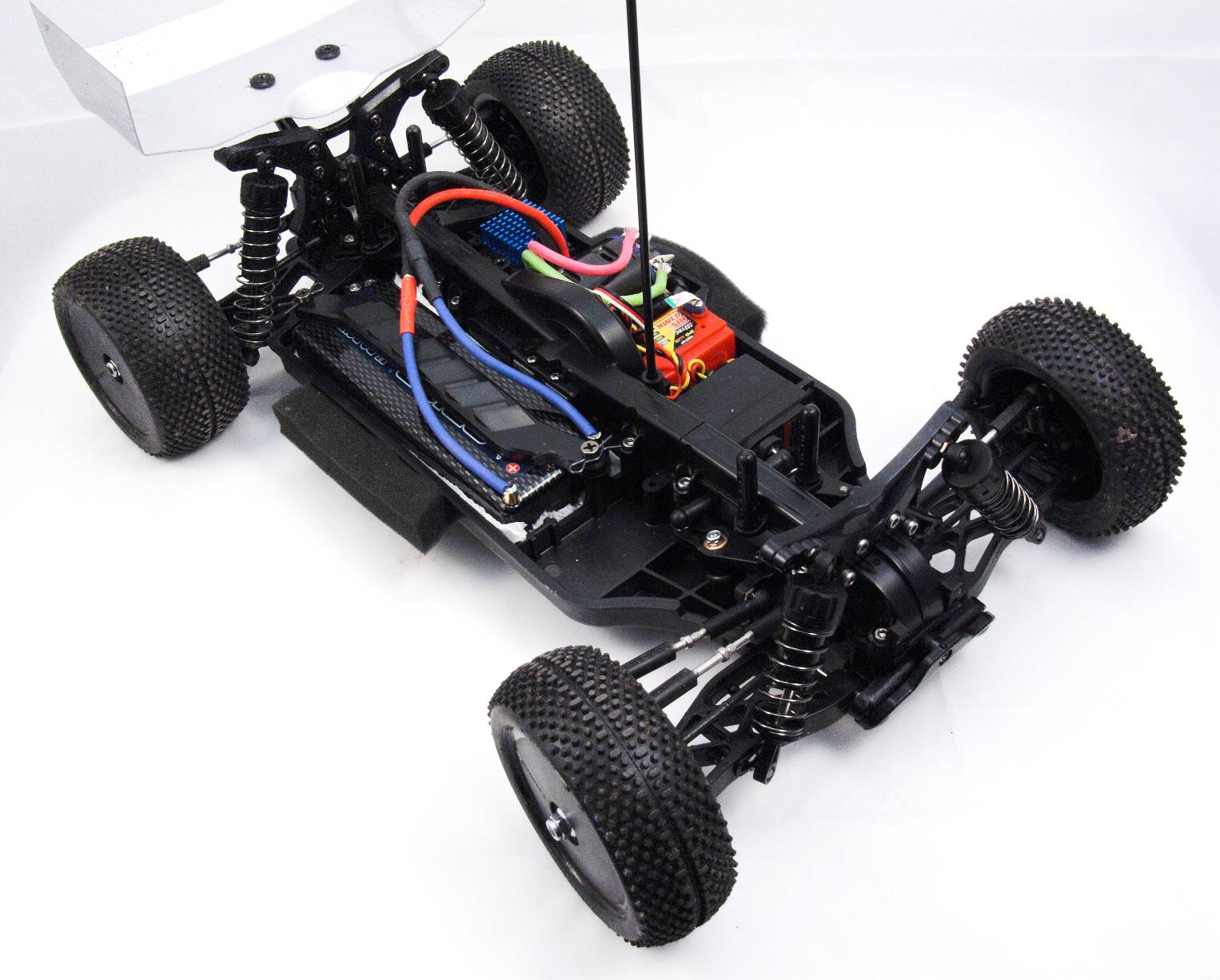

Tamiyas DB01 Chassis bietet einen konventionellen Akkuschacht für Stickpacks und
das Side-by-Side Format. Das bedeutet, dass ohne weiteres nur Lipo-Akkus passen,
welche an ihrer Unterseite entsprechende Ausformungen besitzen. Team Orions
Carbon-Edition Serie wäre daher ein passender Kandidat:
Hier wird Team Orions
Carbon Edition 3600 Race Spec Pack im Durga Buggy
verstaut.
Durch die eher kleinen Side-by-Side "Noppen" an der Unterseite des
Packs musste der geschraubte Akkuposten etwa 2mm
verlängert werden. Ein Blatt gefaltete Küchenrolle soll
die edle Hardcase Verpackung vor Schrammen durch
eindringenden Staub und Schmutz bewahren, während die
Akkustrebe etwas bearbeitet wurde, um die
Balancer-Buchse frei zu geben.
Der Durga bietet zwar für 4wd-Verhältnisse sehr viel
Platz, aber auch Tamiya kocht nur mit Wasser: Die Kabel
der 4mm Goldkontaktstecker müssen im 90° Winkel
angelötet werden, da sie andernfalls keinen Platz unter
der Karosserie finden. |
Fiel mit dem NiMH Setup die Links-Rechts
Balance zugunsten der Akkuseite aus, so ist der Durga nun motorseitig etwas
schwerer. Das Chassis lässt sich jedoch mit Trimmgewichten am rechten
Chassisrand schnell austarieren.

Das durch den Lipo-Akku geringere Fahrzeuggewicht wirkt sich beim Durga daher in
Bezug auf den Grip des Untergrunds weit progressiver aus, als bei anderen
Modellen, die ich auf die Lipo-Technologie umgerüstet habe.
Erstaunlich ist
auch, dass der Durga durch den Einsatz der Lipo Akkus selbst mit einigen Setup
Anpassungen im Gegensatz zu vielen anderen getesteten Modellen nicht von einem
besseren Fahrverhalten profitiert. (Welches zugegebenermaßen ohnehin bereits
schlichtweg ausgezeichnet ist)
Der schwerere NiMH Akku scheint das Fahrzeug dagegen zu stabilisieren, sodass unter verschiedenen Einsatzbedingungen leichtere Setup-Korrekturen vonnöten
sind, als sie der Buggy im Lipo-Trimm erfordert. Dagegen
profitieren Beschleunigung, Endgeschwindigkeit und Fahrzeit vom Lipo-Akku. Die Wärmebelastung
des Motors sinkt aufgrund des geringeren Fahrzeuggewichtes ebenfalls ein wenig.

Etwas Kritik muss sich der Durga trotz seiner sonst hochwertigen
Ausstattung zudem in der Kategorie Ausstattung gefallen lassen: Dämpfer unterschiedlichen
Durchmessers an Vorder- und Hinterachse und damit verschiedene Vorspannclips,
Federteller, Volumsausgleichskappen und Kolbenplatten sind einfach ein No-Go und
erschweren schnelle Setup-Anpassungen, weil für ein Fahrzeug zwei verschiedene
Sorten von Ersatzteilen geführt werden müssen.

Thema Tuning: Im Testbericht
bewusst nur am Rande angesprochen, braucht Tamiyas Durga eigentlich keine
Tuningteile, um selbst gehobenen Anforderungen gerecht zu werden. Die
Rutschkupplung ist jedoch ein nettes Extra.
