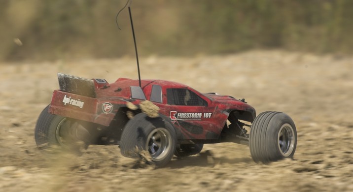

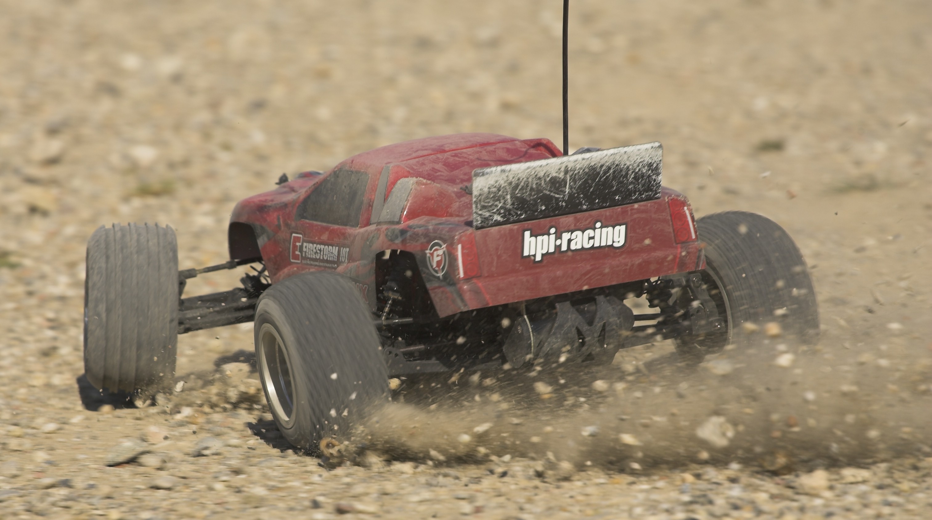

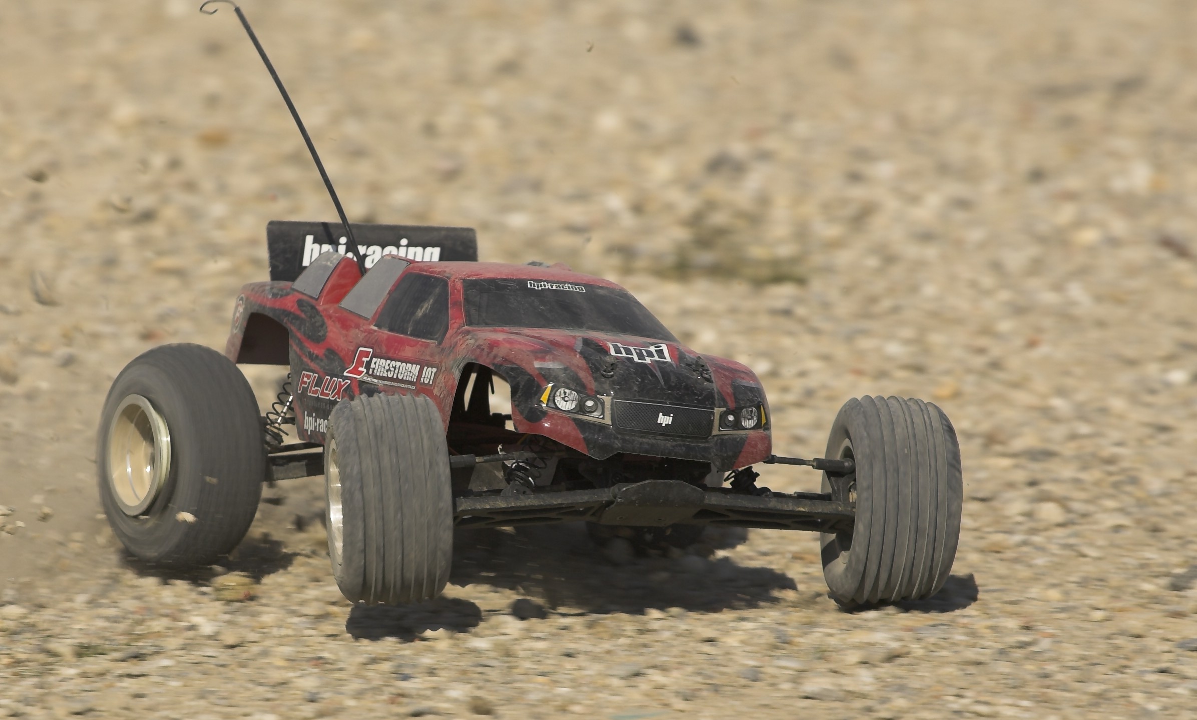

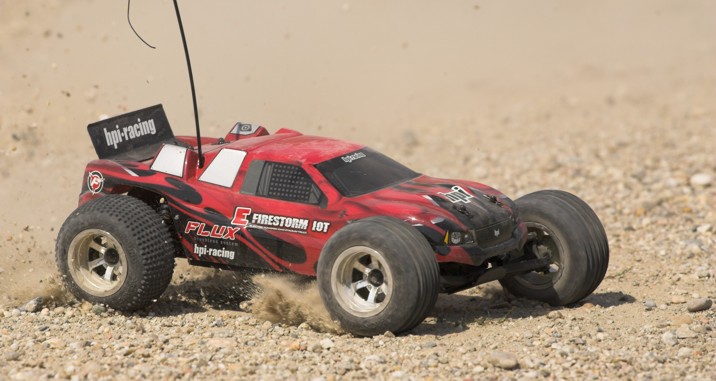

Die Endgeschwindigkeit
ist für Offroad-Verhältnisse enorm. Der Motor scheint jedoch etwas
zu sportlich untersetzt zu sein, sodass einerseits die Bremsleistung
wie schon beim Carson-Set mit fordernder Untersetzung relativ
bescheiden ausfällt, andererseits das Antriebsset schnell zu
Fieberanfällen neigt. Und auch wenn es dabei (noch) nicht zur
Überlast-Abschaltung kommt, so sind die gemessenen Temperaturen von
knapp 65°C/70°C (Motor, Regler) langfristig alles andere als
förderlich für den Gesundheitszustand der beiden. Klar, HPI-Racing
wollte wohl den BL-Trucks der Konkurrenz auf dem Papier Paroli
bieten können... Doch entscheiden wir uns im Folgenden lieber für
eine sanftere Abstimmung mit einem 16Z Ritzel. Keine Angst, der
Firestorm ist damit immer noch verdammt schnell!

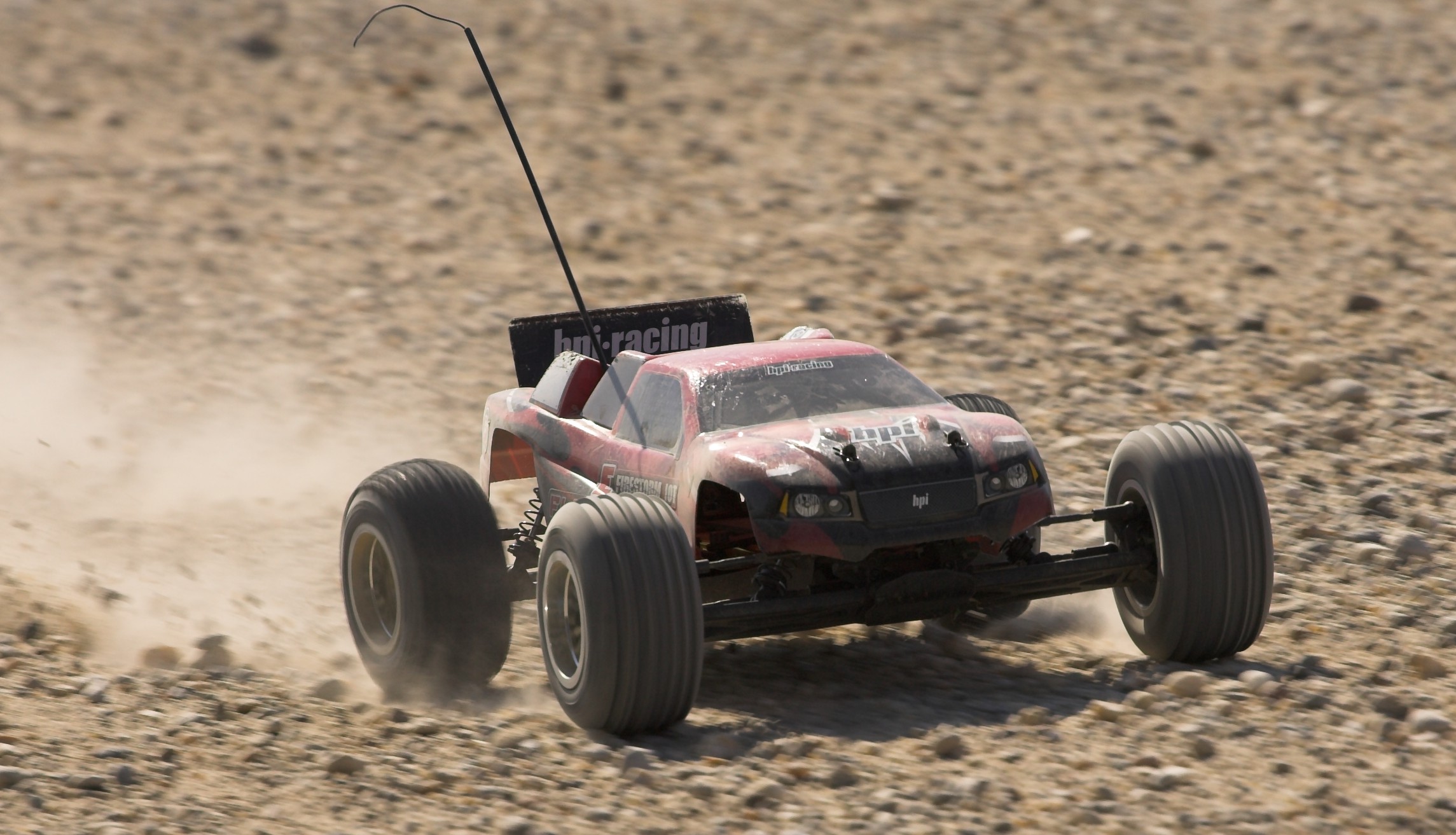

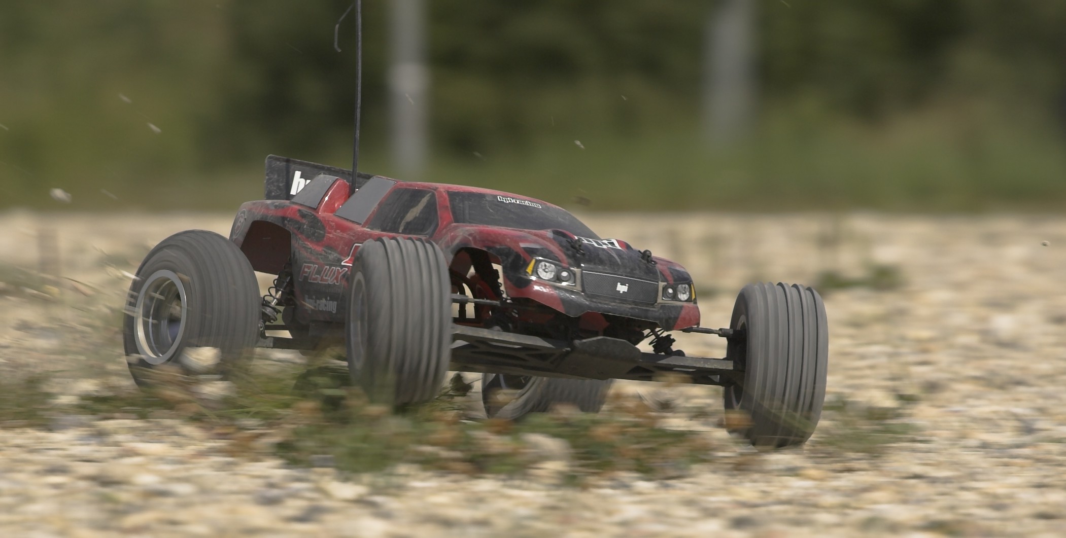

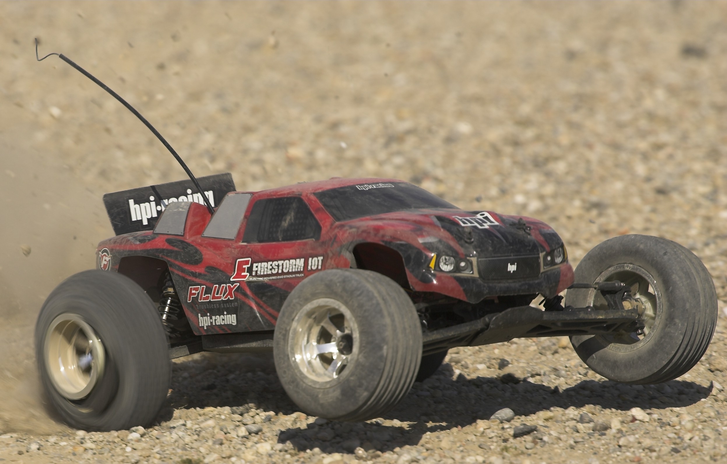

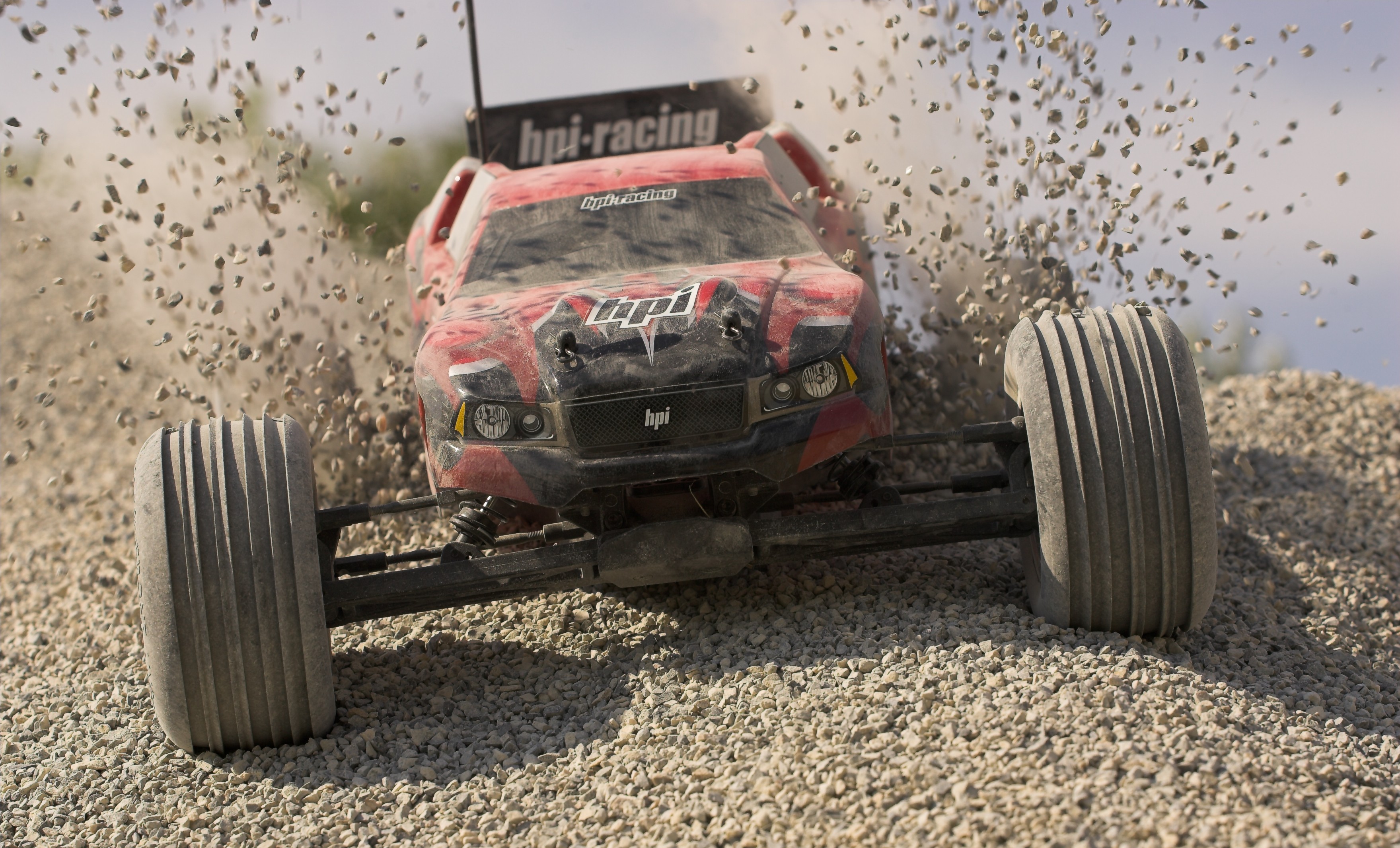

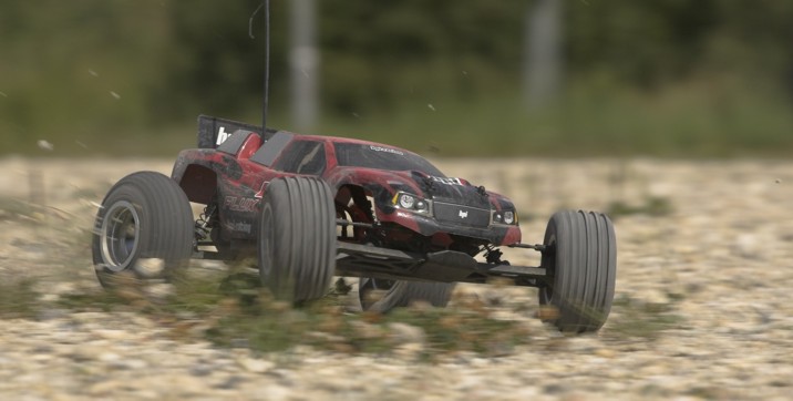

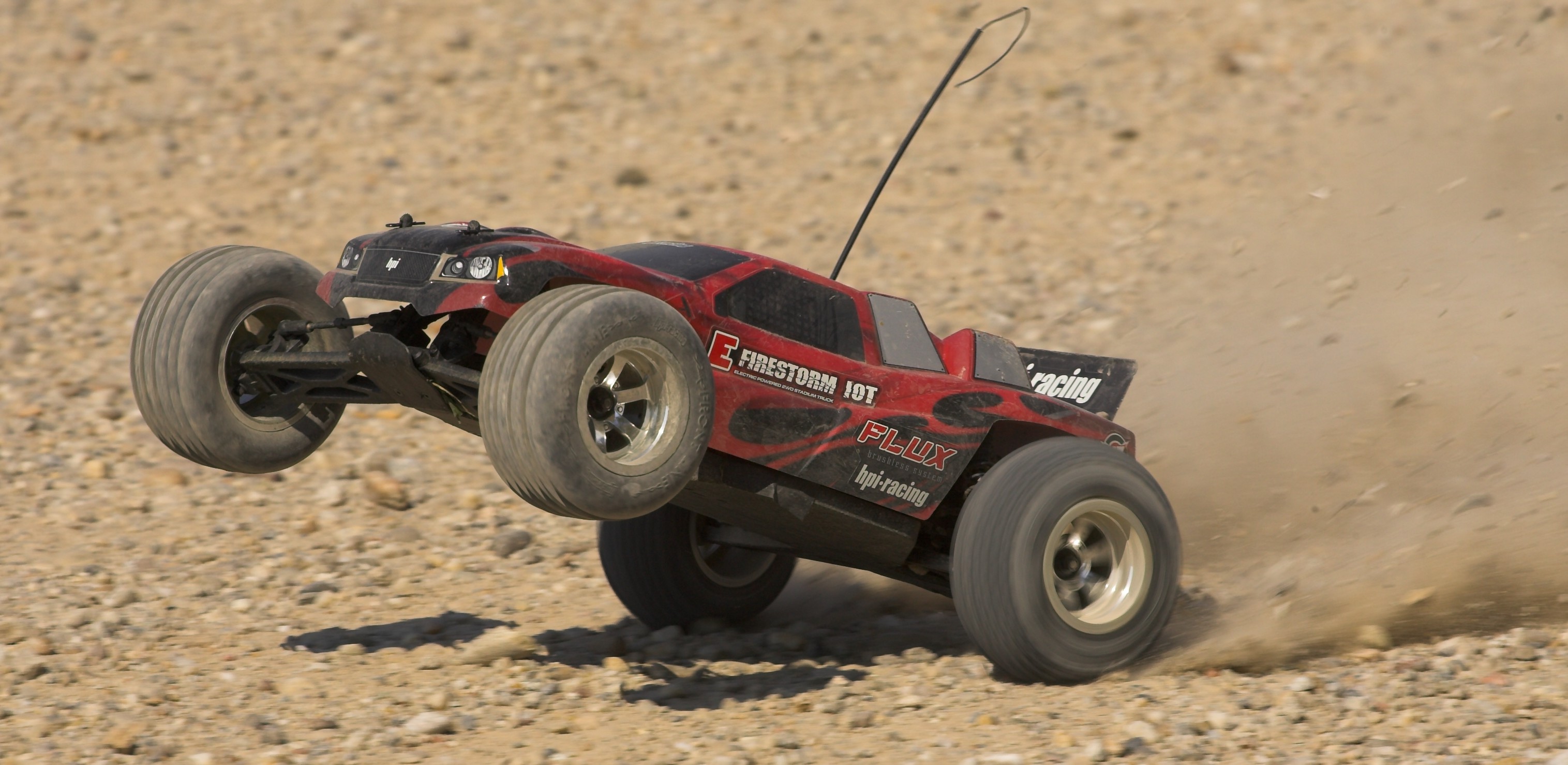

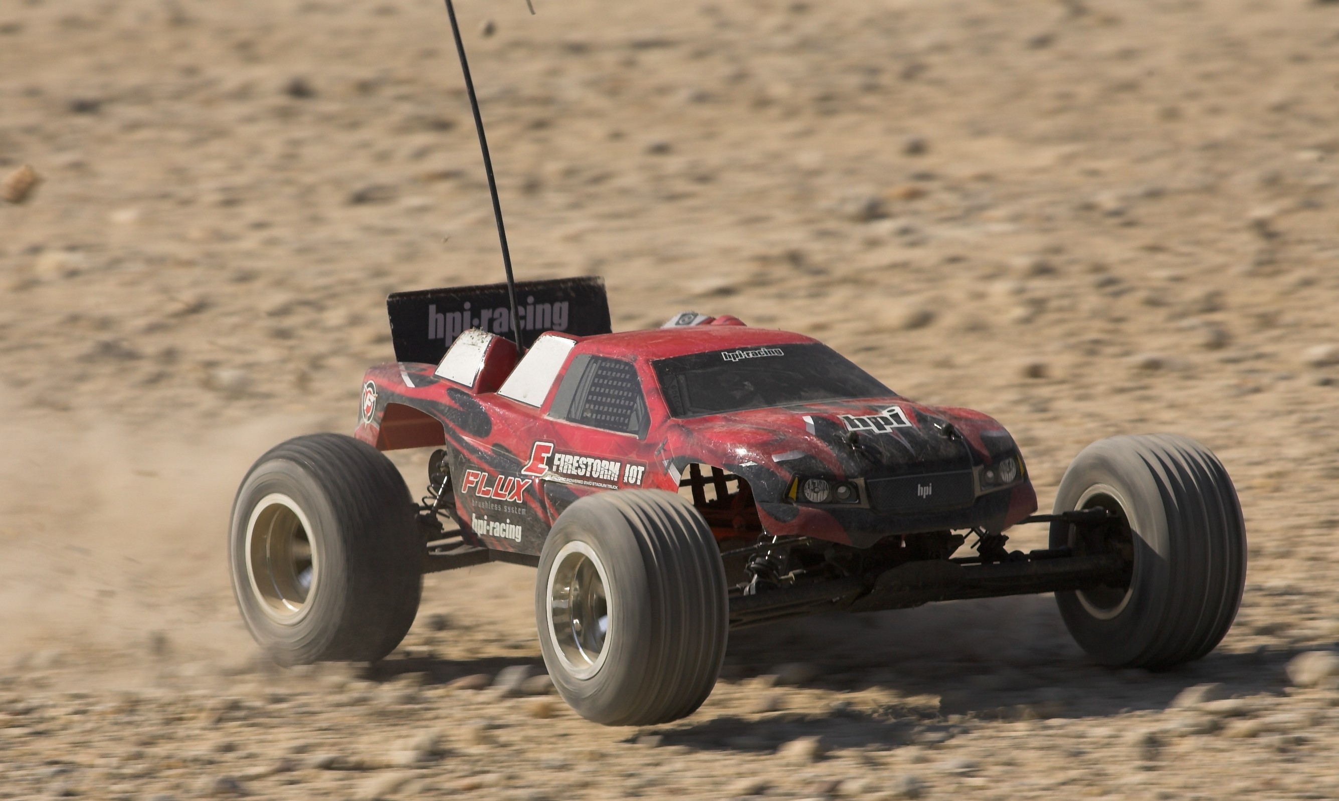

Die Fotos lassen es
schon erahnen: Solch wilde Steppenlandschaft ist die Domäne des
E-Firestorm FLUX! Das Fahrverhalten hier zählt mitunter zum
Feinsten, was ich von Stadium-Trucks gewohnt bin. Ganz im Gegensatz
zum Rasen-Race fährt sich der Firestorm querfeldein und (bis auf den Bulkhead-Ballast) quasi im Baukasten-Trimm fast genauso gut etwa
ein speziell für diese Untergründe abgestimmter
Losi XXX-T cr. Die Hinterachse hat auf all dem losen
Schotter und hart gepresstem Lehm natürlich weitaus weniger Grip als
auf dem heimischen Rasen, doch bleibt der HPI-Truck mit sanften
Lenkbewegungen weiterhin sehr gut zu kontrollieren. (Wer sich mit
gefühlvollem Lenken zu Beginn weniger anfreunden kann, nimmt die
Lenkeinschlagsbegrenzung an der Fernsteuerung zu Hilfe!)
Das passend gewählte Reifenprofil im Mini-Blocks Stil trägt hier
seinen Teil bei, den E-Firestorm FLUX auf Kurs zu halten. Auf
feuchten oder gar nassen Untergründen ist es dagegen fehl am Platz.

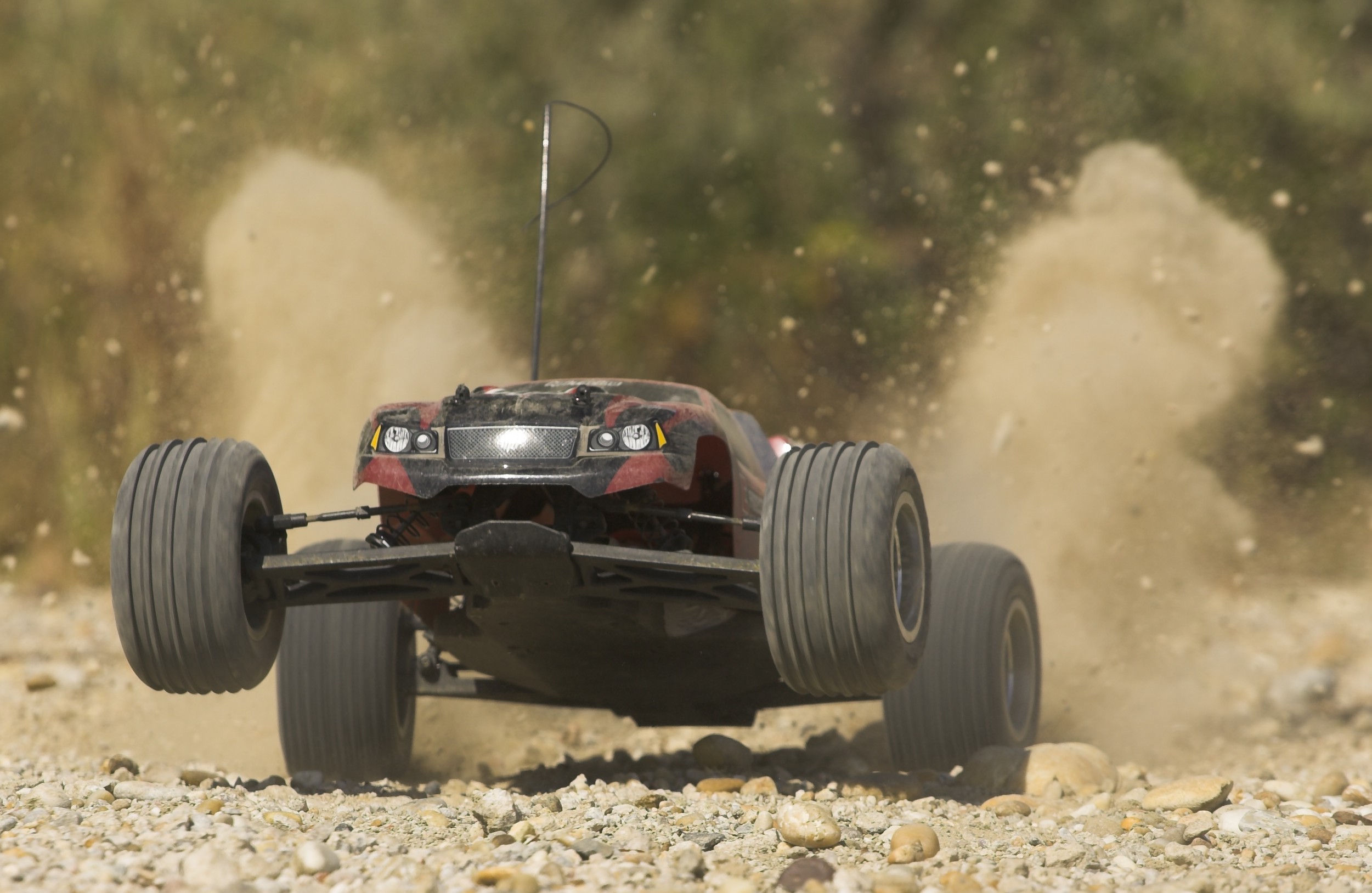

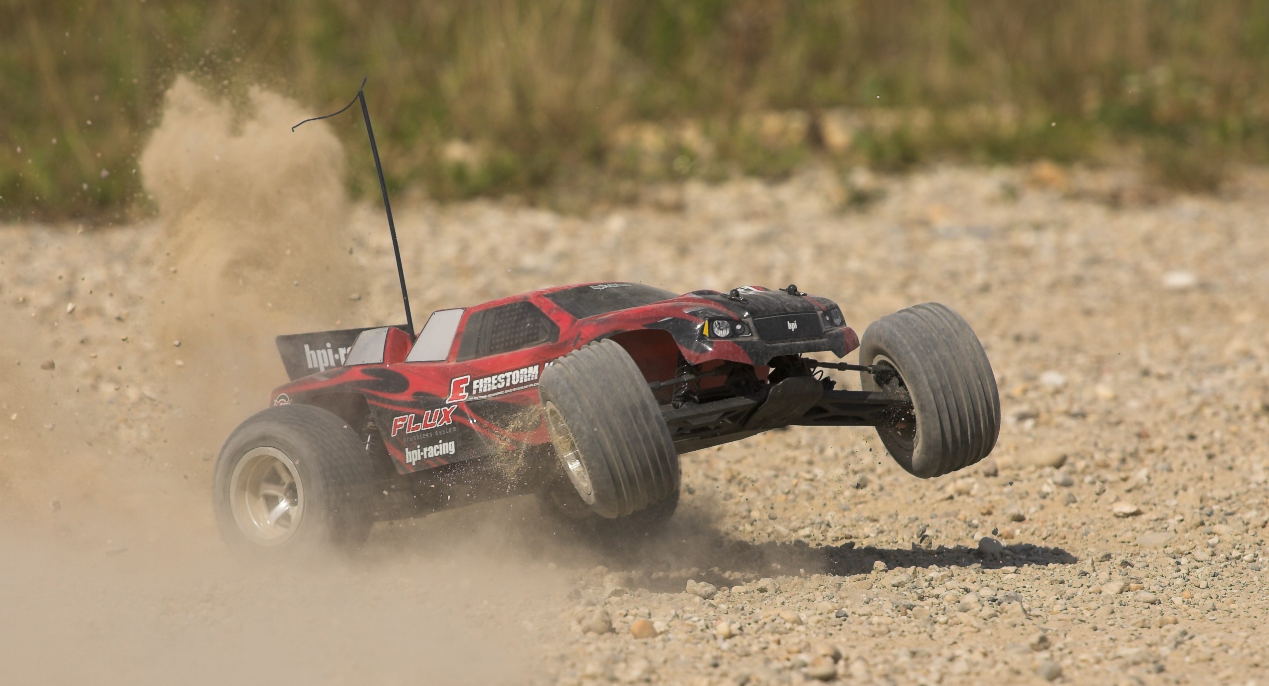

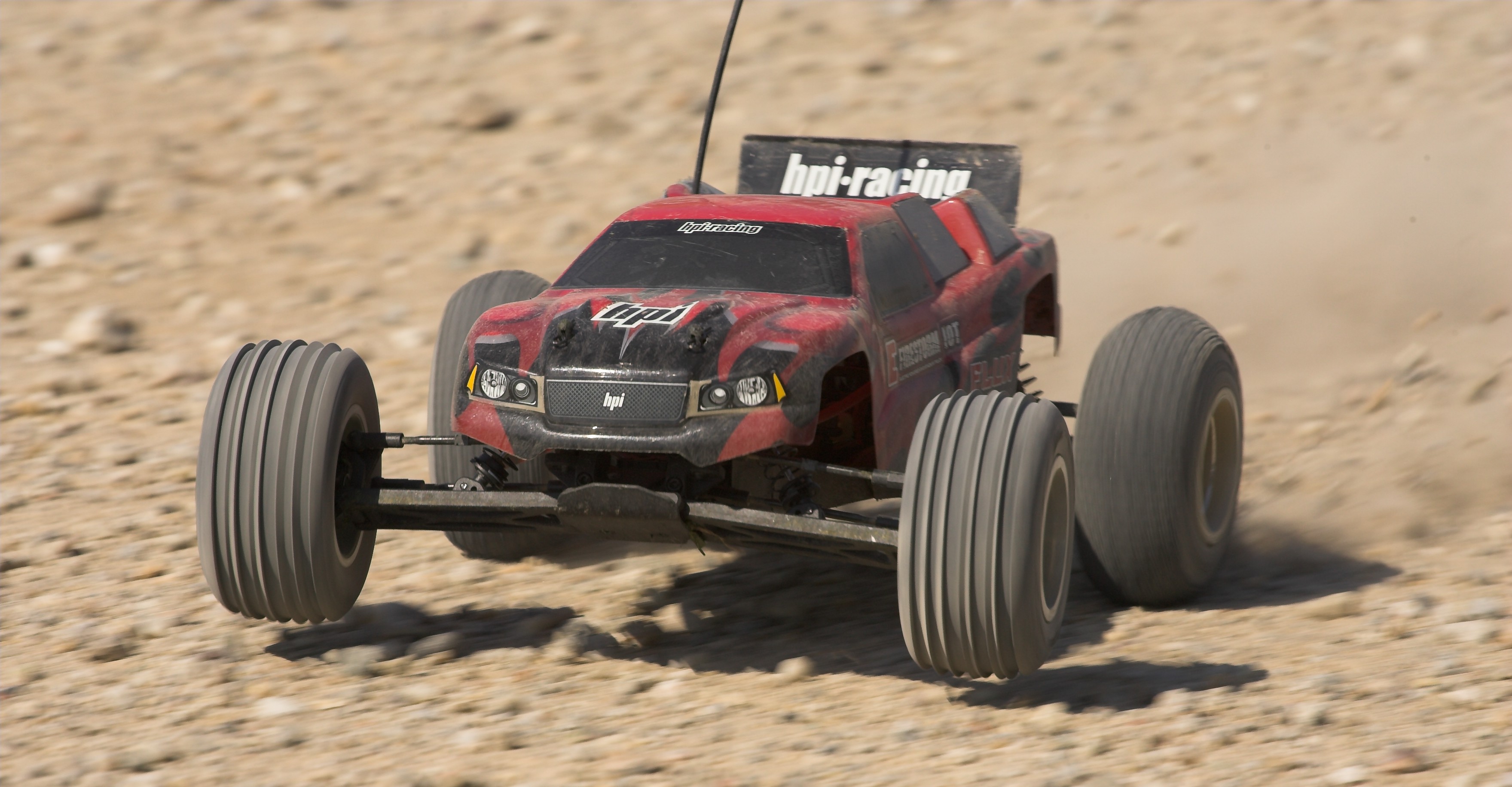

Gegen die geballte Kraft
von 11,1V an Lipo-Zellen, die das Brushless-Antriebsset
gekonnt umzusetzen weiß, ist auch der Bleiballast an der
Vorderachse machtlos... |

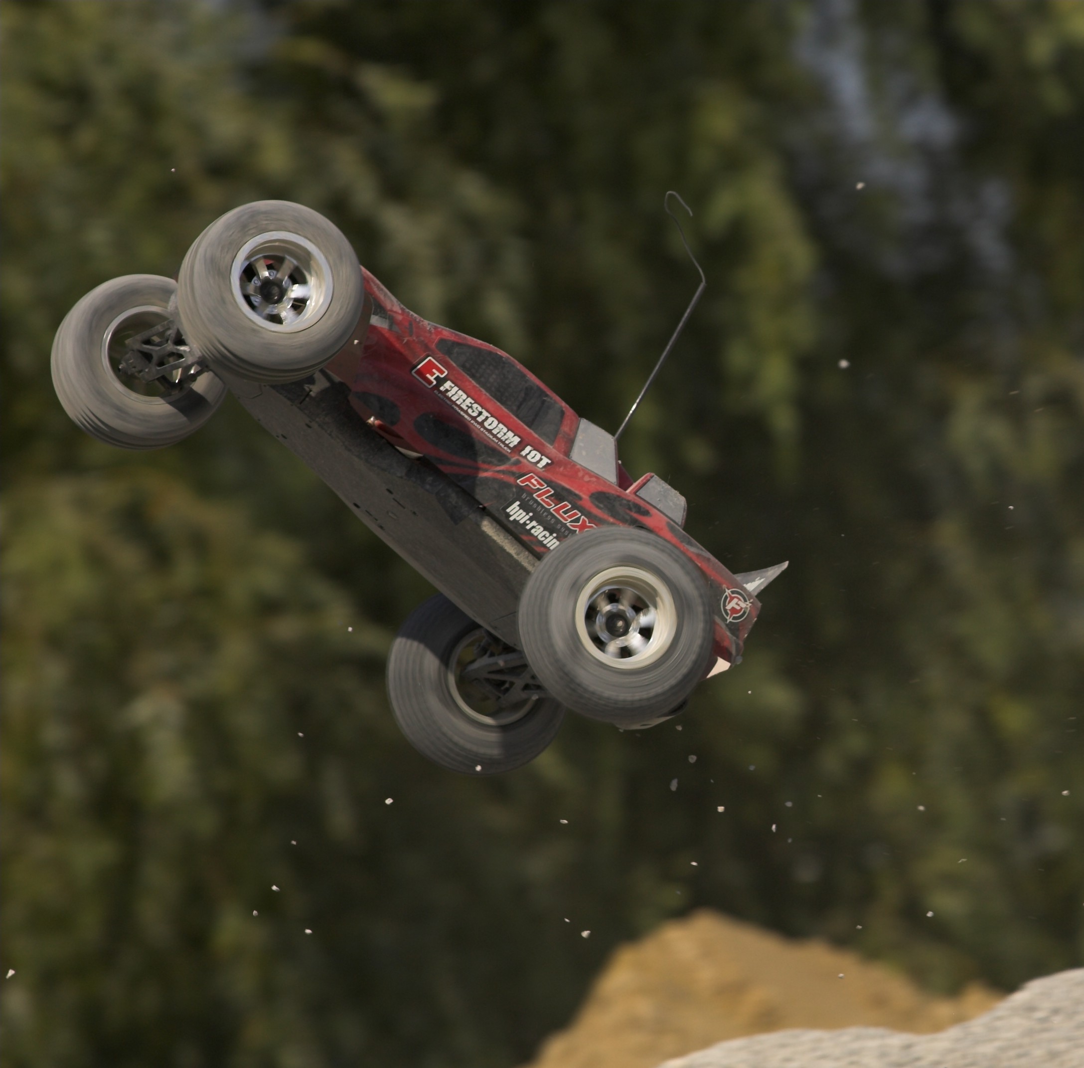

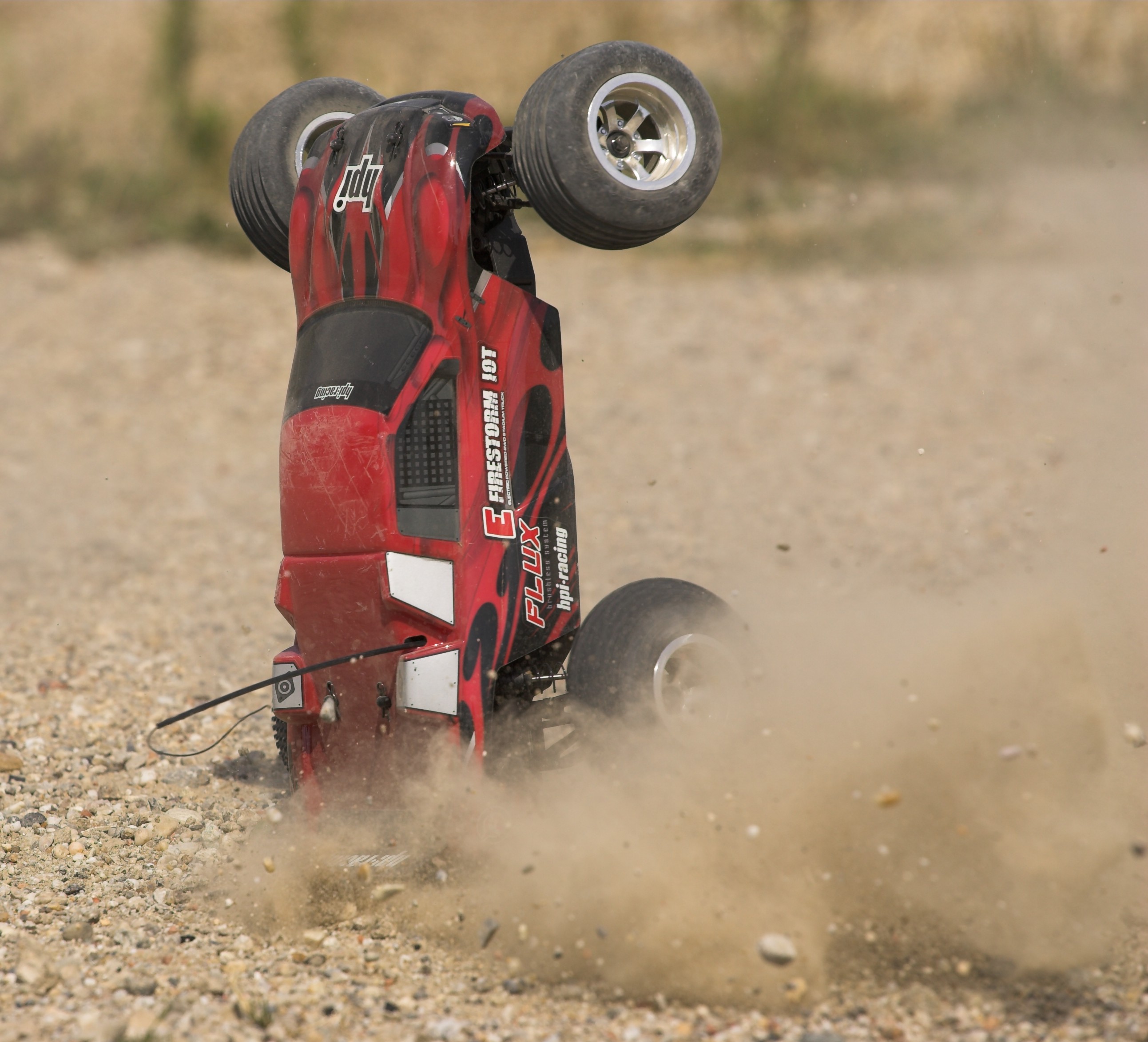

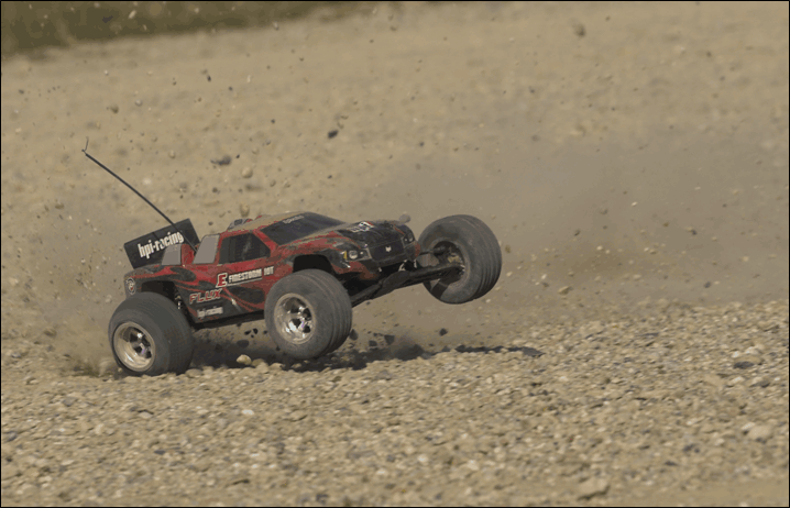

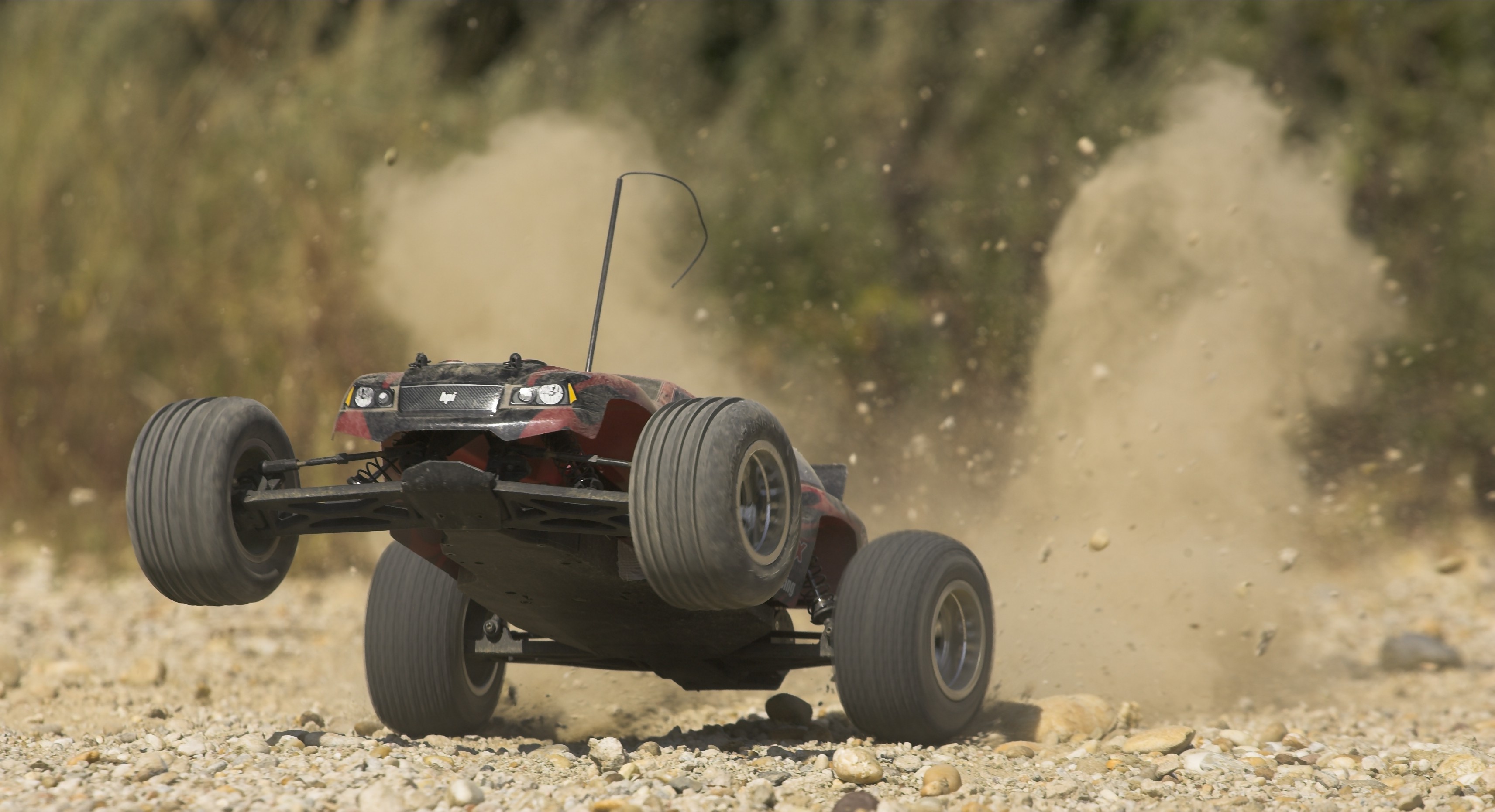

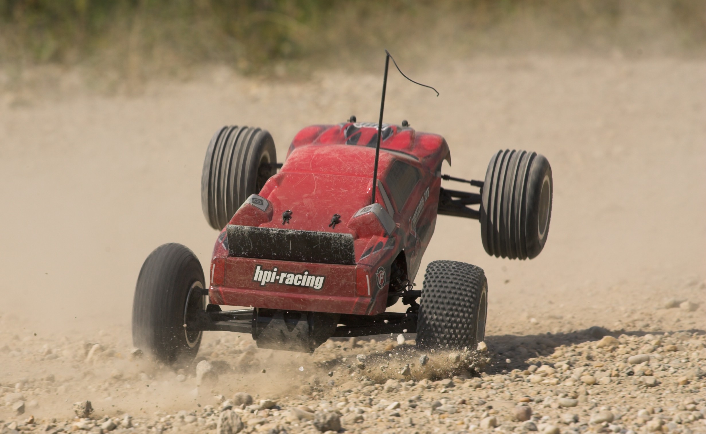

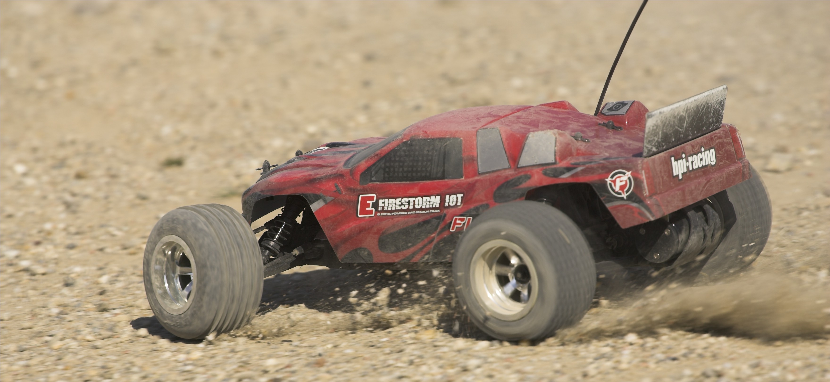

Das Diff geht durch
- eine Tendenz, welche sich schon teils im 7,4V Betrieb
abzeichnete, ist das hemmungslose Durchdrehen eines
Reifens, sobald dort etwas Grip verloren geht. Die
kleine Druckfeder im Kegeldiff vermag nämlich nicht
derart viel Sperrwirkung wie ein gut eingestelltes
Kugeldiff aufzubauen. Stattdessen sollte das Diff des
E-Firestorm FLUX ein wenig mit 10000cps Silikonöl
gefüllt werden. Das hört sich im ersten Moment (und
angesichts gängiger 1/8 Praxis) nach einem immens
steifen Setup an, tatsächlich nimmt die Sperrwirkung
wegen der Geometrie der Zahnräder jedoch nur moderat zu
- gerade richtig, um etwa das Folgende zu verhindern:

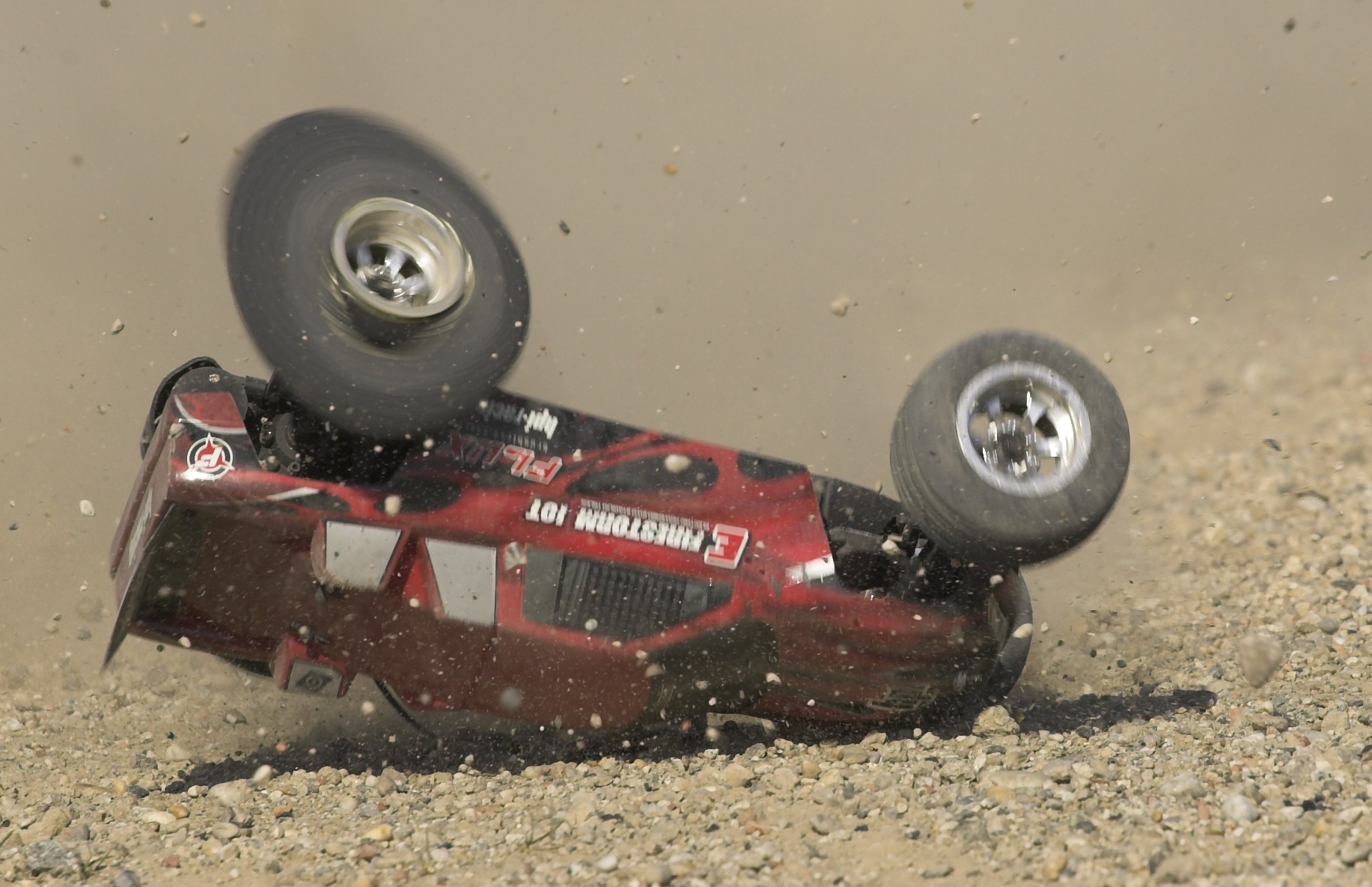

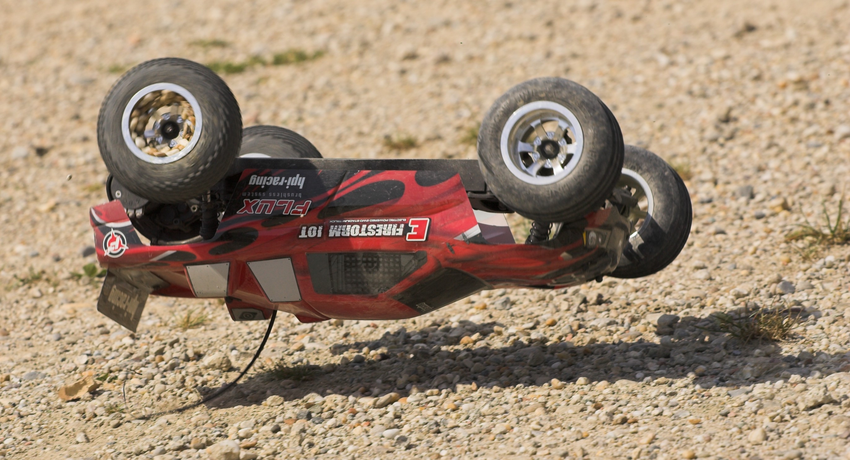

Der linke hintere
Reifen beginnt sich beim geringsten Gripverlust derart
stark aufzublähen, dass er den Truck einfach umwirft.
Was dabei sonst noch so alles passiert, das zeigen die
folgenden Bilder: |
Nun wissen wir also,
dass der E-Firestorm FLUX schwarze Reifeneinlagen
verwendet! ;-) Gut zu sehen ist auch, das zwar die
Felgen an der Auflagenut für den Reifen vom Chrom
befreit wurden, die Felgenhörner jedoch nicht.
Dummerweise gelangte der Reifenkleber erst gar nicht bis
in die Nut, sodass der Reifen nur über das verchromte
Felgenhorn Kontakt hat, und für ein 3s-Setup ist das
eindeutig zu wenig!
Wenn sich die Reifen wie hier mitten im Gelände lösen,
müssen die Kontaktflächen erst einmal mühsam mit
Wattestäbchen und Bremsenreiniger gesäubert werden.
Danach sollte der Reifen mit möglichst dünnflüssigem
Sekundenkleber im Felgenbett verklebt, und anschließend
außen am Felgenhorn versiegelt werden. |

Ein 3s-Setup mit einem
dermaßen hoch drehenden Motor ist wahrlich kein Zuckerschlecken.
Doch abgesehen von den paar Kilo Bleiballast, die vermutlich an der
Vorderachse nötig gewesen wären, um sie zu bändigen, legte der
E-Firestorm FLUX eine aus fahrtechnischer Sicht immer noch imposante
Performance mit gut definiertem Kurvenverhalten und relativ
spurtreuer Beschleunigung hin.
Die Belastung der elektrischen Komponenten steigt im 3s-Betrieb
selbst mit dem 16Z Ritzel rasch ins Unermessliche, vor allem, wenn
der E-Firestorm FLUX nicht entsprechend viel Auslauf hat. Letzten
Endes brauchte es aber keine Übertemperatur-Abschaltung, denn nach
etwa vier bis fünf Minuten Fahrzeit strichen die Reifen die Segel
und ließen ihre Innereien hervorquellen.
Keineswegs möchte ich jedoch den 3s-Betrieb mit dem serienmäßigen
20Z Ritzel empfehlen!!
Der
Schadensbericht nach ca. 30 Akkuladungen:

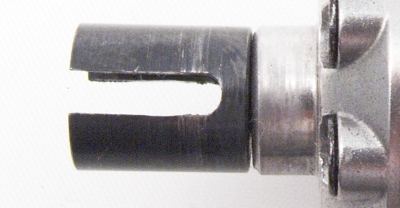

Zum Zweiten zeigten
sich bereits kleinere Einlaufspuren an den Diffabtrieben.
Zum aktuellen Zeitpunkt
und auch die nächsten 20-30 Akkuladungen sicherlich
unkritisch, ist das doch jener Tribut, den die seltsam
nach vorne gezogene Achsgeometrie und die damit stets
schräg laufenden Antriebsknochen fordern.

Nun, machen wir es kurz & schmerzlos: Der HPI Racing E-Firestorm
FLUX ist ein RTR-Truck von besonderer Güte und erstaunlicher
Leistungsfähigkeit - fast möchte ich die unflätige Bezeichnung "Premium-RTR"
in den Mund nehmen, die dem Truck in diesem Zusammenhang sicherlich
unrecht tut.
Sprechen wir stattdessen lieber von einem der hochkarätigsten
RTR-Modelle, die der Elektro-Markt zur Zeit zu bieten hat. Und als
solches verlangt der E-Firestorm FLUX auch nach hochkarätigem
Zubehör, insbesondere was die Akkus anbelangt!
Eine potente
Stromversorgung vorausgesetzt, schwingt sich der E-Firestorm
FLUX zu wahrlich beeindruckenden Fahrleistungen auf, welche sich
nicht nur in bärenstarker Motorkraft erschöpfen, sondern
vielmehr auch in rasanten Kurvendrifts, präziser Linie und einem
unproblematischen Sprungverhalten zum Vorschein kommen.
