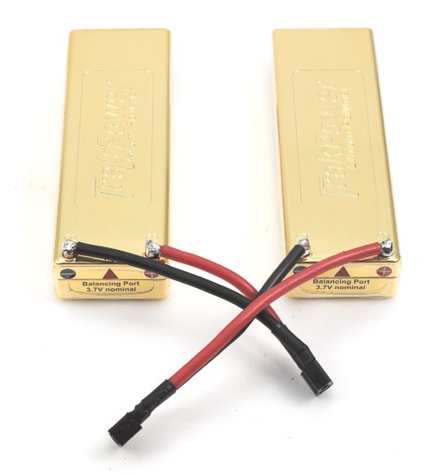

Dennoch wollte ich nicht auf die
bewährten Trakpower-Zellen verzichten, sodass nun ein wenig
Bastelarbeit bevor steht.

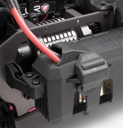

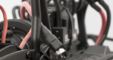

Zunächst gibt es zwei
Möglichkeiten, die Lipos an den Brushless-Controller anzuschließen:
Entweder, man ersetzt bzw. verlängert dessen Kabel um ca. 10cm und
konfektioniert sie mit rechtwinkelig angelöteten
Goldkontaktsteckern, oder man lötet ein Adapterkabel, das die
fehlende Länger überbrückt. Wenn man die Kabelführungen der
Akkuboxen benutzen will, so empfiehlt sich auf alle Fälle das
akkuseitige Verlängerungskabel.
Damit stehen wir bereits vor der ersten Hürde: Lötet man die
Anschlusskabel quasi "stumpf" auf den Becher der Lamellenstecker,
so passt der Akku anschließend nicht mehr in die Box, weil er um
einige Millimeter zu dick geworden ist! Bleibt also nur, entweder
spezielle (und bloß selten erhältliche) Goldkontaktstecker mit
abgeschrägtem Lötbecher für die 90° Konfektion zu verwenden, oder
den Becher der Wald-und-Wiesen Ausgabe mit dem Dremel entsprechend
zu bearbeiten, um einen "low-profile" Anschluss wie im Bild links
oben zu erhalten.
In der Kürze liegt die Würze! Für
die kürzest mögliche Kabellänge mit solcherart konfektionierten
Barren-Lipos sollten die originalen Kabelführungen gemieden und
stattdessen die (ausgeschliffenen) Lufthutzen benutzt werden.
Die möglichst kurz gehaltene
Verkabelung dient nicht (nur) dazu den Leitungswiderstand um einen homöopathisch-niedrigen
Wert zu verringern, sondern soll in erster
Line die Kabelinduktivität reduzieren, welche bei den zu erwartenden
hohen Stromstärken und Spannungen die Eingangskondensatoren des Controllers enorm
belastet. Kurze Kabel können die Controllertemperatur mitunter
fühlbar senken.

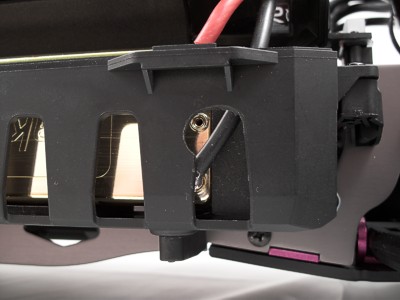

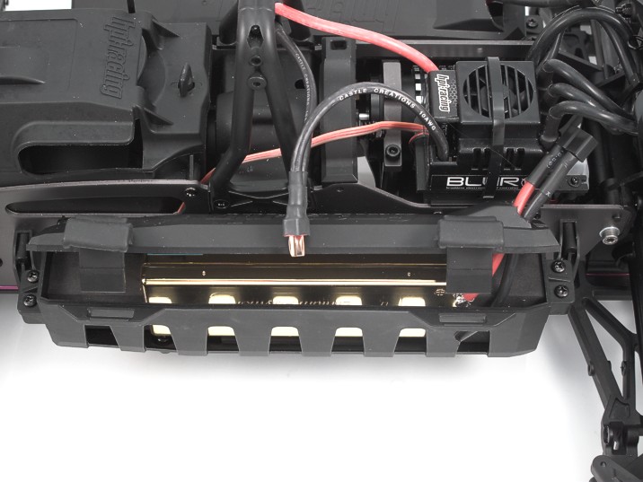

Im Bild unten ist nun die
einsatzbereite Akkubestückung zu sehen: Der Trakpower Lipo sitzt
passgenau zwischen den mitgelieferten (und für Softcase-Lipos mit
PCB-Anschluss anstelle direkter Zellenverlötung leider zu harten!)
Schaumstoffblöcke, von denen der vordere liegend, der hintere
hochkant stehend eingesetzt wird.
Für einen noch besseren Schutz der
Antriebsakkus können diese nach außen hin mit einem ca. 5mm dicken
Schaumstoffstreifen gepolstert werden, der gleich noch die (für den
Lipo-Betrieb weitgehend unnötigen) Kühlschlitze verschließt und kleine Steine
draußen hält.
Endlich geschafft! Wer
hochwertige Lipos im Savage FLUX HP fahren will, dem stehen
einige Basteleien bevor.
Will man zusätzlich die Akkus im Modell laden, so muss die
hinterste Kühlöffnung bearbeitet werden, um den
Balanceranschluss frei zu legen, wie
hier zu
sehen ist! |

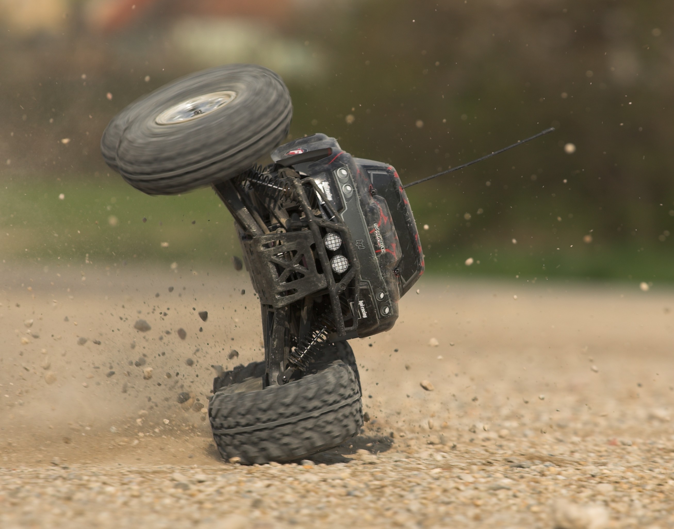

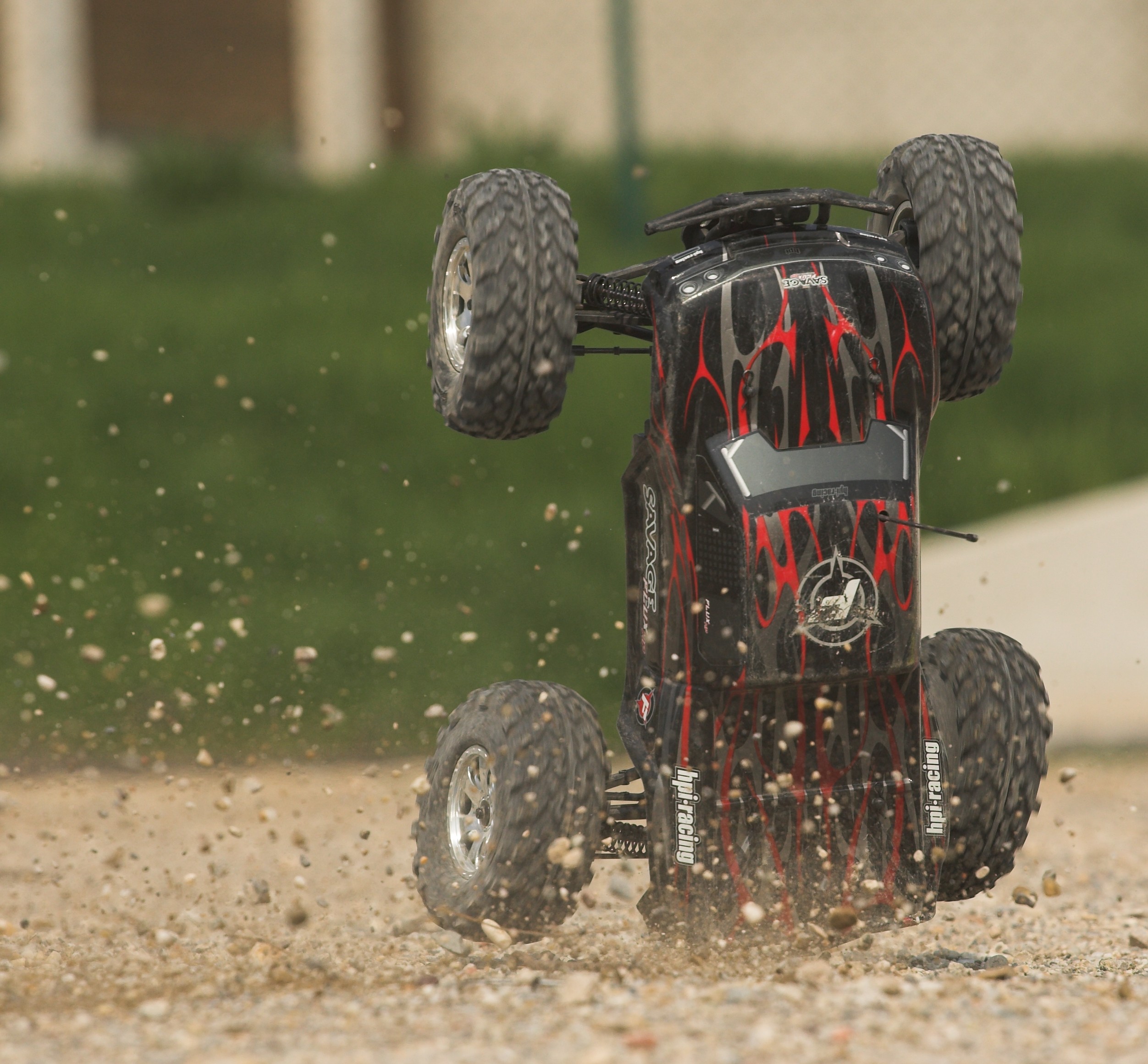

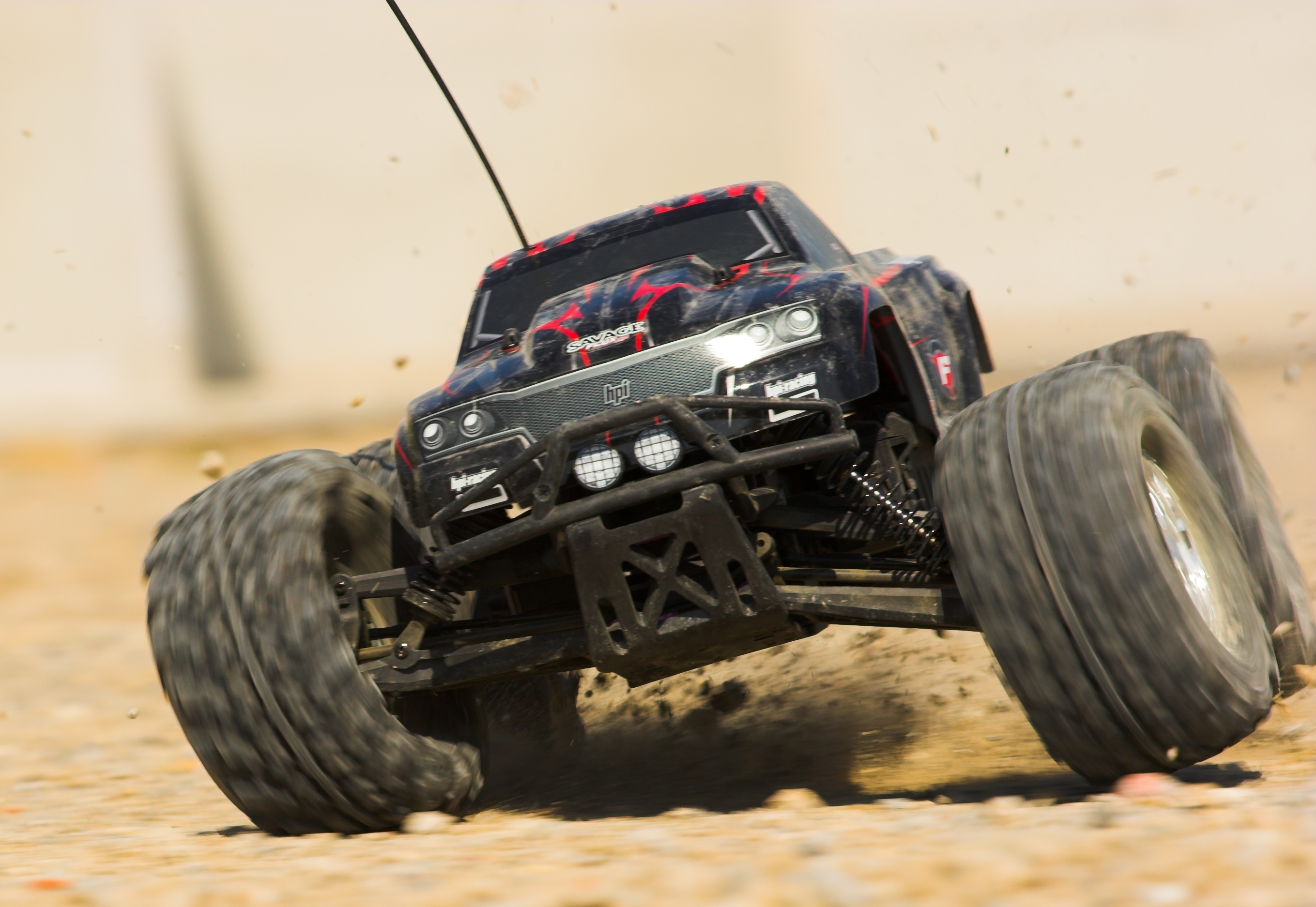

(Bild für eine Großansicht anklicken!)

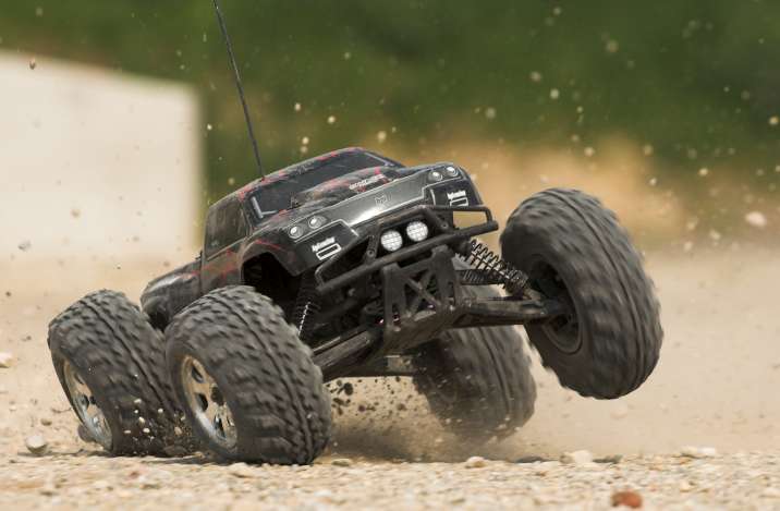

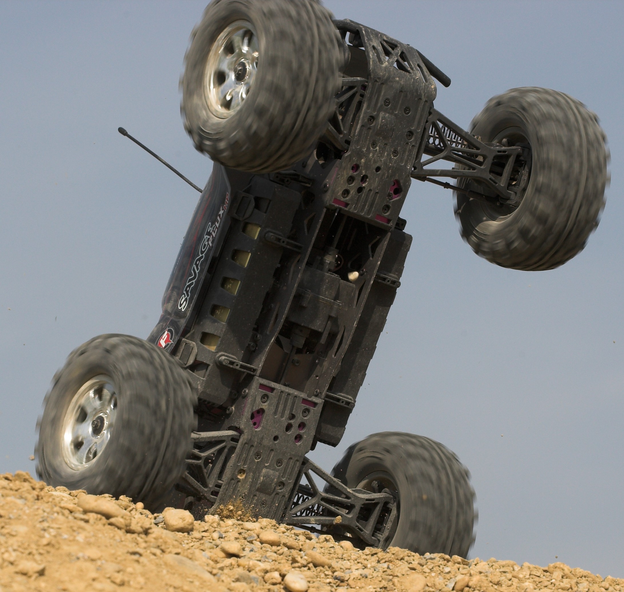

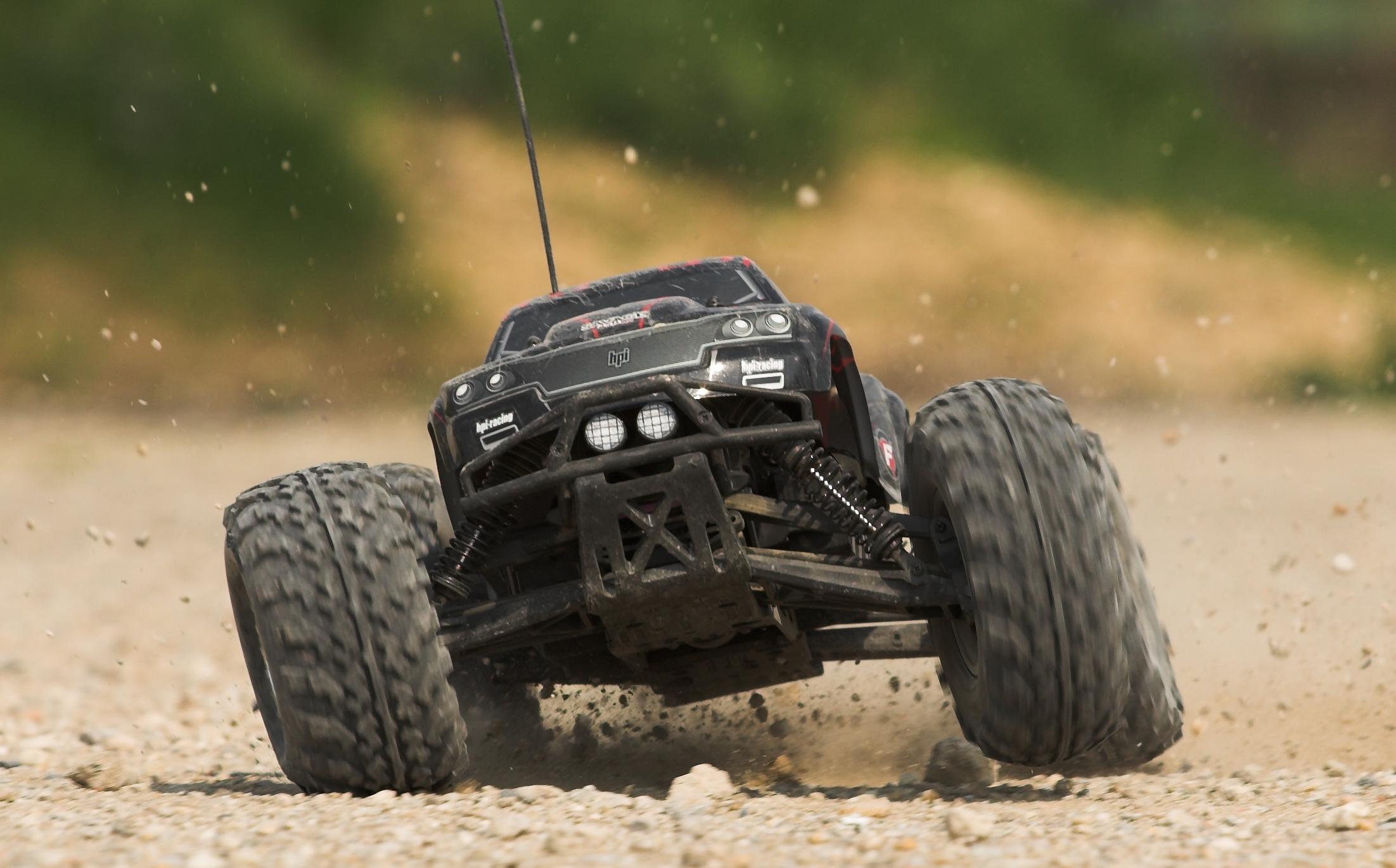

Martialisch anmutende
Schräglagen in der Kurve, Wheelies (zum Üben mit dem
beiliegenden Wheelie-Bar) beim Beschleunigen und
Frontflips beim Anbremsen - das ist die Sprache, die der
Savage FLUX HP versteht.

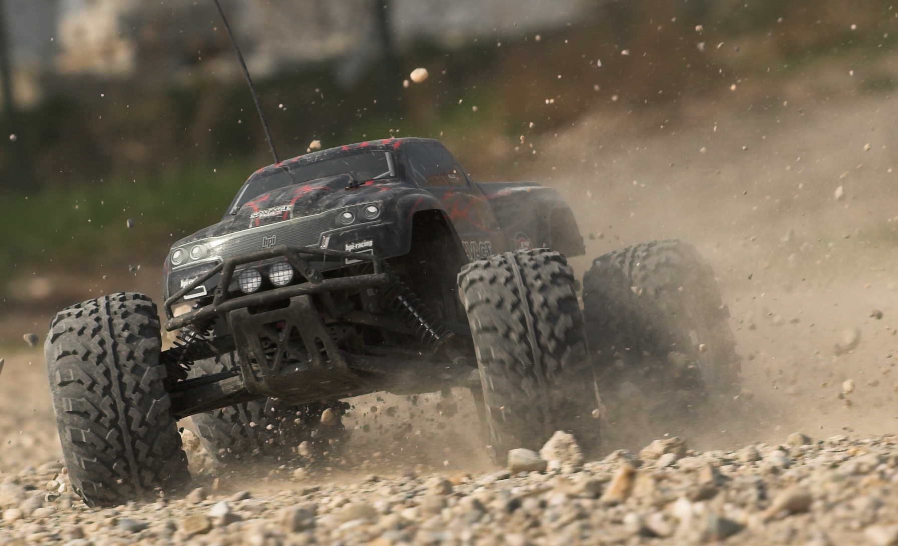

(Bilder für eine Großansicht anklicken!)

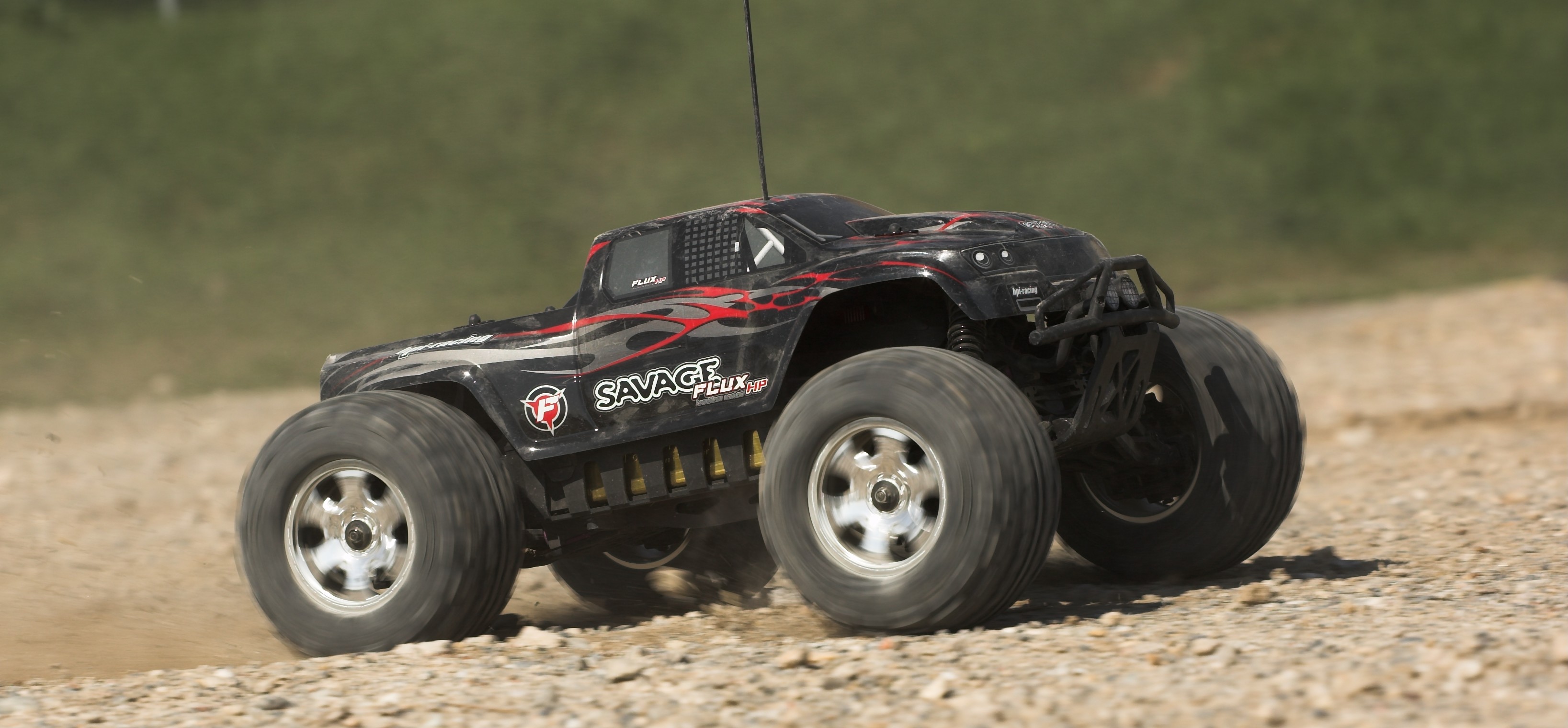

Highspeed-Handling:
HPI-Racings Savage FLUX HP lässt sich bis zu einer
Geschwindigkeit, welche etwa mit einem 2s Setup (mehr
dazu später) vergleichbar ist, sehr gut und direkt
lenken. Darüber hinaus wird das Lenkverhalten zusehends
sporadisch und träge. Andererseits enden zu hastige
Lenkmanöver schnell in einem oder mehreren Überschlägen,
sodass ich empfehlen möchte, den Lenkausschlag für die
ersten paar Akkus auf etwa zwei Drittel des
Maximalausschlages zu reduzieren. Mit der Zeit bekommt
man dann ein recht gutes Gefühl dafür, welche
Steuerimpulse dem Savage FLUX HP im Bereich seiner
beeindruckenden Höchstgeschwindigkeit gefallen und
welche er unwirsch quittiert. Ja, es ist wirklich ein
wenig wie Rodeo-Reiten - und es macht Spaß! :)

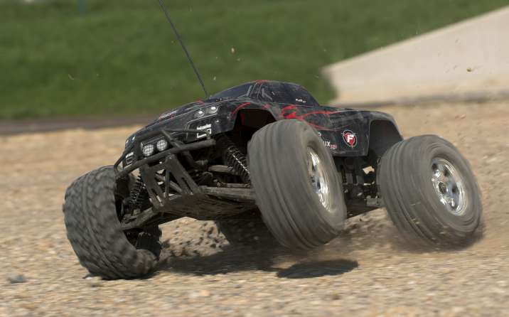

Völlig anders präsentiert sich der Savage FLUX HP leider
auf Untergründen mit etwas mehr Grip: Vor allem auf
Rasen und umso mehr in der Wiese werden die eng
gesteckten Limits des extrem weich eingestellten
Servosavers und des bestenfalls grenzwertigen Lenkservos
nur allzu schnell deutlich: Wenn sich der Truck erstmal
mit seinem ganzen Gewicht auf die kurvenäußeren Reifen
stemmt, lässt sich gut beobachten, wie der Nachlauf der
Vorderachse die Reifen trotz Volleinschlag mühelos zum
Geradeauslauf zwingt, sodass der Wendekreis mit
steigender Geschwindigkeit geradezu explodiert.
Vielleicht wäre es doch besser gewesen, die beispiellose
Platzverschwendung in der RC-Box einem günstigen
Jumbo-Servo zu opfern, zumal die für den Savage optimale
Servokraft von etwa 12-18 kg*cm nur noch von sehr teuren
Servos in Standard-Größe erreicht werden kann.
Leider konnten die
Akkuboxen nicht immer mit dem brachialen Fahrstil
mithalten: Der Schnappverschluss ist einfach zu zahnlos,
daran ändern auch die Gummizungen nicht. So passierte
es, dass sich eine Akkubox mitten in der Fahrt (ok,
mitten im Überschlag...) einfach öffnete. Für einen
Softcase-Lipo wäre das zweifelsohne das Ende gewesen,
und auch der Hardcase-Lipo musste einige tiefe Schrammen
davontragen.
Es ist daher empfehlenswert, die Akkuboxen zusätzlich
jeweils mit zwei Klettbändern oder wieder verwendbaren
Kabelbindern zu sichern. Benutzt man dafür die Schlaufen
für den Stock-Verschluss und klebt die Schaumgummipuffer
fest, so kann man gar gänzlich auf die Schnappdeckel
verzichten und erhöht damit nicht nur die Sicherheit
beim Bashen, sondern der Akkuwechsel gestaltet sich auch
noch komfortabler.

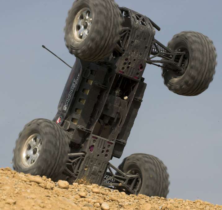

Thema
Geländegängigkeit: Es gibt nur wenige Hindernisse,
vor denen der Savage kapitulieren muss, doch selbst die
bewältigt er in der Regel mit etwas mehr Anlauf.
Einzig problematisch - und da unterliegt er mitunter
sogar der Offroad-Gilde im Maßstab 1/10 - sind steile
Abhänge mit lockerem Schotter oder Erdreich, wo der
Savage-FLUX HP zwar Halt finden kann, der Untergrund
jedoch angesichts des hohen Gewichts zu rutschen
beginnt. Wer dagegen einen serpentinenartigen Kurs
einschlägt und zum Gipfelsturm bläst, dem macht allzu
oft der vergleichsweise hohe Schwerpunkt einen Strich
durch die Rechnung. Darüber hinaus konnte ich jedoch
nichts finden, was einen Savage FLUX HP in voller Fahrt
hätte stoppen können.

Der Savage-Bändiger,
das Anti-Tuningteil:
Alles was man dazu braucht, um den Savage handzahm
zu machen, ist eine Deans-Buchse, ein Stück Kabel und
etwas Lötzinn.
Die Pole der Deans-Buchse werden an den
Anschlussterminals kurzgeschlossen, sodass es möglich
ist, mit einem einzigen Akku (2s oder 3s) zu fahren. Der
Akku sollte linkerhand, also gegenüber vom Motor
gefahren werden, damit es keine Probleme mit der
R/L-Balance gibt.
Der Brushless-Controller kommt mit der geringen Spannung
hervorragend zurecht - selbst die Lipo-Abschaltung bei
ca. 6,6V an 2s funktioniert beim Testmodell hervorragend. |

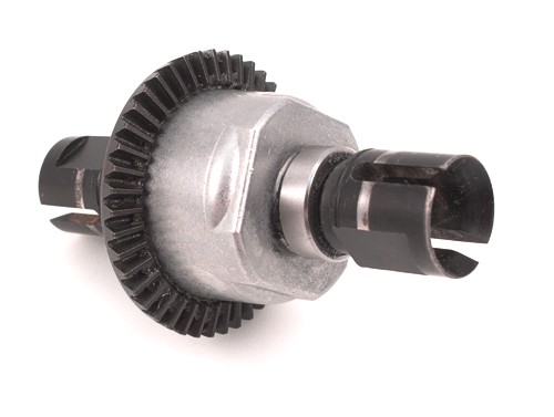

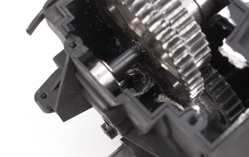

Auf der Werkbank wurde schnell klar, dass der Top-Schaft mit
dem Hauptzahnrad viel zu viel (fast 3mm) axiales Spiel
hatte, weswegen HZ und Ritzel nicht mehr fluchteten. Was mag
wohl passiert sein? |
Hat der brutale BL-Antrieb
die Zahnräder am Ende doch noch zu Brei zermahlen?
Drei Schrauben weiter, und der Oberteil der Getriebebox
lässt sich abnehmen - erste Erleichterung, dem Topschaft
geht's gut! Die Flanken aller Zahnräder sehen eigentlich
noch fast perfekt aus, auch wenn dies auf den Bildern durch
die weiße Klüberpaste etwas anders wirken mag - immerhin,
sie hat ihren Zweck als "Lebensdauer-Schmierpaste für
Zahnräder" bislang perfekt erfüllt!
Beim näheren Hinsehen fehlt dem Topschaft jedoch eine
Kleinigkeit, die für das immense Axialspiel gesorgt hat: Der
E-Clip an Ende der Kunststoffbuchse hat sich irgendwann
gelöst und findet sich nun am Boden der Getriebebox relativ
unbeschädigt wieder!
Beim erneuten Aufklipsen sitzt der E-Clip sehr locker auf
der Welle - möglicherweise ein Materialfehler,

In jedem Fall möchte ich empfehlen, den Clip zusätzlich mit
Schraubenlack zu sichern oder gleich durch einen O-Ring zu
ersetzen. |
Das Motorritzel zeigte wider Erwarten mit dem feinjustierten
Zahnflankenspiel bis auf eine abgeschliffene Brünierschichte darüber
hinaus noch kaum
nennenswerten Verschleiß, sollte aber dennoch regelmäßig gemeinsam
mit dem Zahnflankenspiel kontrolliert werden bzw. das Hauptzahnrad
gegen die Kunststoffversion der Verbrenner-Savages
ausgetauscht werden!

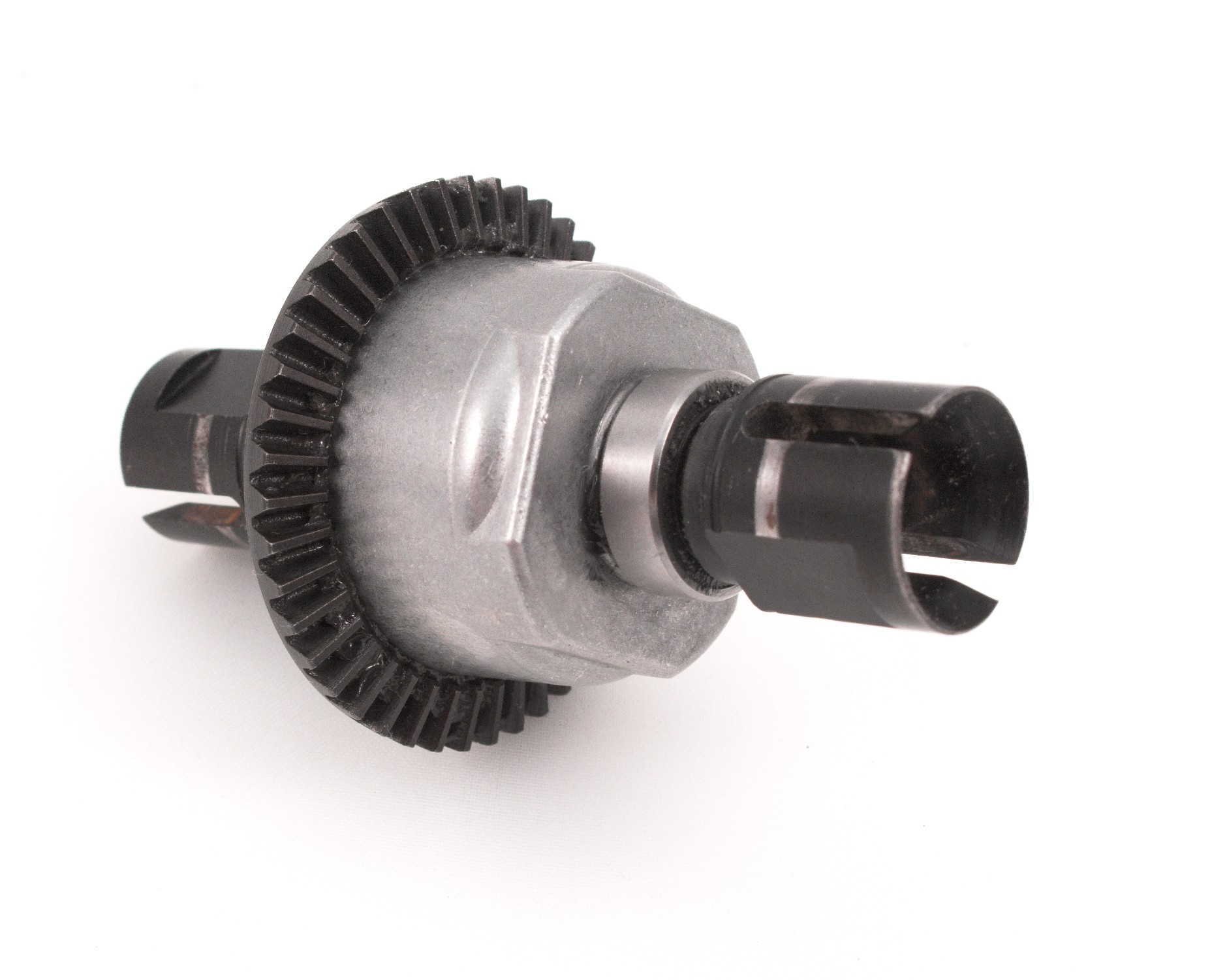

Rechts im Bild werfen wir
einen Blick auf das Differential der Hinterachse.
Und wer glaubt, ich präsentiere hier alte Diffs mit neu
aufgesetzten Tellerrädern, der kann in der
Makroaufnahme die minimalen Verschleißspuren zur
Spitze der Zahnflanken hin "bewundern" - ja, bewundernswert
ist wirklich der richtige Ausdruck für diese angesichts der
großen und schweren Reifen gar winzigen Zähnchen.
Die Tellerräder könnten auf keinen Fall so gut halten, wenn
nicht bestes Material, nach engsten Toleranzen gefräst
verarbeitet würde - HPI-Racing hat hier wirklich alle
Register gezogen um sich keine Blöße zu geben!

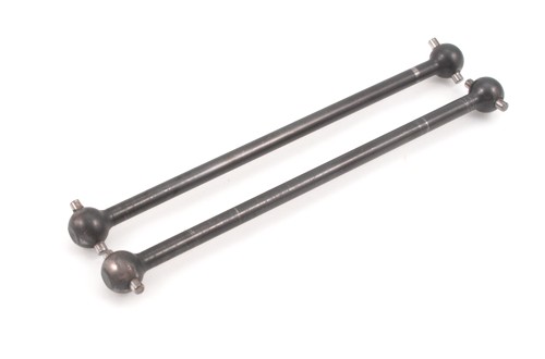

Ein ganz ähnliches Bild
zeigt sich bei den Antriebsknochen: Kerzengerade, und kein
Grad verdreht.
Die "oversized"-Kugelköpfe senken die Belastung der
Mitnehmerpins, welche zwar einige blanke, jedoch noch lange
keine Flachstellen aufweisen. Auch die Outdrives weisen bis
auf wenige Spuren an der Brünierschichte keinerlei
Verschleiß auf - Kurzum, ein Minimum an Verschleiß, welches
eher für die gehobene Klasse der 1/8 Buggies üblich ist. |
